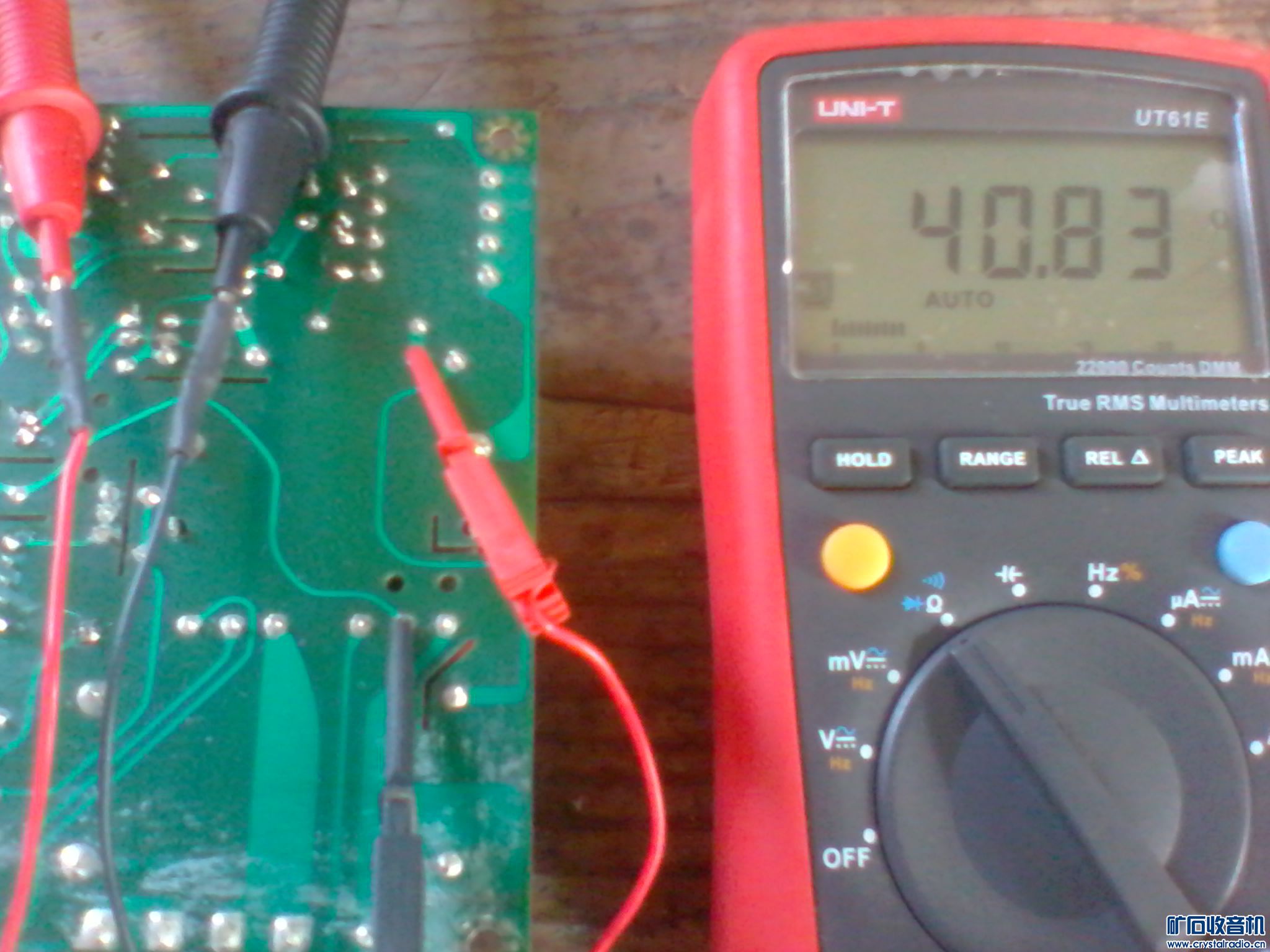

发表于 2013-5-18 23:13:24 | 显示全部楼层
请坛里的高手们帮我量一下T2高压变压器5脚到8脚的直流电阻可以吗,先谢谢了,
发表于 2013-5-21 16:33:08 | 显示全部楼层
5-8脚电阻测了一下,你看看.
发表于 2013-5-21 19:27:00 | 显示全部楼层
赵工电修 发表于 2013-5-21 16:33
5-8脚电阻测了一下,你看看.
谢谢赵工,我的变压器证明是正常的,今天仔细分析了一下高压部分的电路,初步估计我的故障是震荡部分,因为现在高压电压全部偏低
发表于 2013-5-21 19:57:21 | 显示全部楼层
不客气,
我的板子高压偏高,-2000v调不低,-650v能调正,-400v,-250v也偏高,270v却正常。电源低压整流管换成了20A200V肖特基管,不知有无影响。
