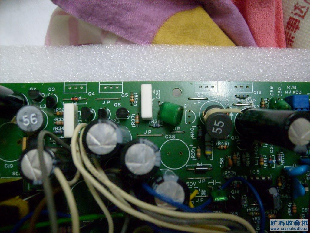

说来惭愧,已经五年没拿过烙电了。最近,一时头脑发热,想重拾一下昔日里搞维修那种惬意的感觉,于是从坛里淘来一台岩崎SS-7610配件机。买前就被卖家告知:电源部分被人修过,而且电路板上有渗出的电解液。只能当作配件机,修复难度比较大。
  机子到手之后,赶紧打开外壳,发现情况确实如卖家所说,电源板出渗出了很多电解液。而且被之前的维修者修得一踏糊涂,许多三极管和场效应管都被拆掉了。不过幸好,好像只有电源部分被动过。
  接下来就动手找资料和研读电路板。首先把几个漏液的电解电容和前维修者乱替换的几个元件给拆掉. 经过肉眼初步观察发现下面的问题:
(1).IC损坏:
IC4( TA7555P) 开裂。
(2)元件被前维修者野蛮“强拆:
Q1(2SC2551), Q20(2SC2315), Q4(2SC2315), Q5(2SB834), Q9(2SC2315), Q10(2SK373GR), Q12(2SC2334), F1(1A) ,  C26(560u), C28(470u), 。
(3)元件被简单替换:
D6(EU2)换成BYM26C,Q11(2SC2551)被替换成C2482。
(4)电解电容漏液严重,已渗到电路板的大部分地方,造成元件的引脚腐蚀,并成黑色状.
C19(3300),C15(6800u),C22(3300u),已被我拆除.
有关于SS-7610示波器维修的疑问及问题:
(1).网上有人说,SS-76xx系列示波器,主机电池一旦缺电,其固件(firmware)就将丢失。如同R71E一样,将是不可恢复的。
这个机子我估计在仓库放了好些年,电池肯定没什么电了。如果电池没电我还有必要费心思去捣鼓她吗?
(2).我现在是把电源板拆板下来,据说这个电源要辅助外壳散热,否则10分钟就很热。那如何检修最合适呢?
(3).另这个电源板带高压生成电路,如何将高压帽悬空以防止高压放电击穿元件和电到人?
(4).除了更换肉眼观察的有问题或缺失元器件,重点还要检测哪些元器件?
五年没拿过电烙铁了,修理已经对我来说有点陌生了。还望请坛友们不吝指教,以让SS-7610能够早日起死生回,焕发其往日的勃勃生机。

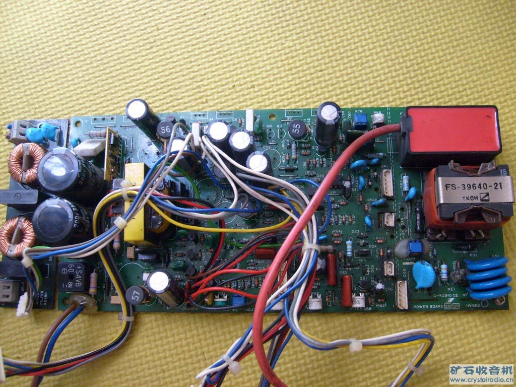

================================2010-7-2-21:40=========================================
刚刚按JHXC提供方法: 用开水加洗洁精、洗衣粉浸泡几分钟,再用自来水冲洗干净,用电吹风烘干。
给电路板洗了个澡,电路确实干净多了,不过可能还要用 luu199的方法,让电路板在太阳下暴晒两天。否则开关变压器的水可能很难干。
在此再次感JHXC,luu199 的方法。并上图,以便洗澡前后的对比。
================================end====================================================

SS-7610电源板全貌
SS-7610电源板全貌
被前维修者强拆的Q1(2SC2551), Q20(2SC2315), Q4(2SC2315), Q5(2SB834), 还有漏液的C19
被前维修者拆除的Q4(2SC2315), Q5(2SB834), Q9(2SC2315), Q10(2SK373GR), Q12(2SC2334), C28(470u)

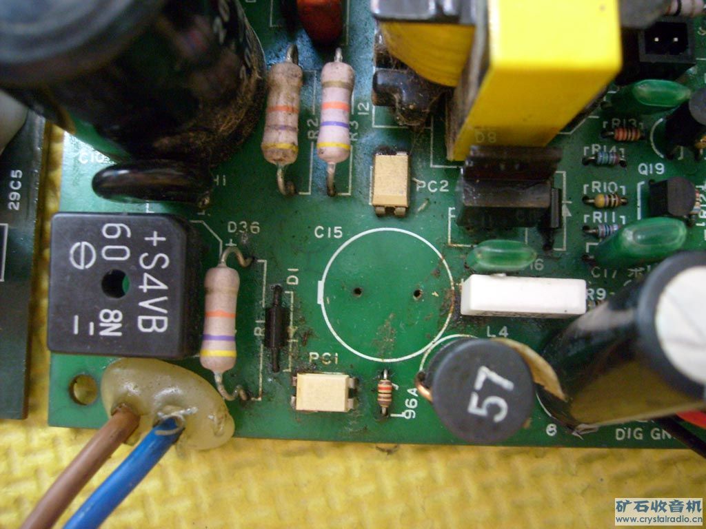

漏液的C15(6800u)在电路板中的位置

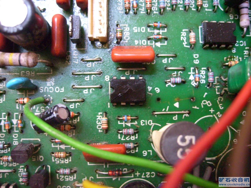

开裂的IC4(TA7555P)
开裂的IC4(TA7555P)
已被拆下的严重漏液的电解电容,C19(3300u),C15(6800u),C22(3300u)

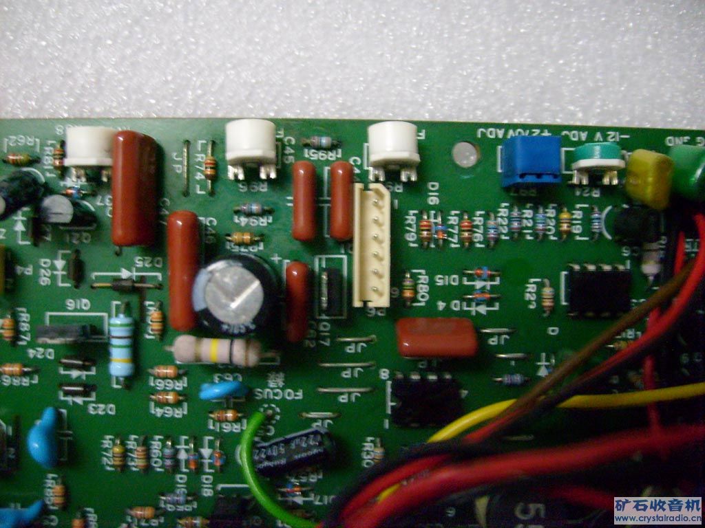

被前维修者用来替换Q11(2SC2551)的C2482

发表于 2010-7-2 18:59:42 | 显示全部楼层
这个开关电源从图来看并不是非常复杂 先将板子洗干净 拿到洗车的地方 加上洗洁精 用高压水枪狂冲 两面都要冲 然后太阳下暴晒两天 放心这不是玩笑 是确实可行的办法 洗干净晒干后 先扫直观的能看见毁坏的元件全部换掉 然后重点检查初级的元件 看有没有毁坏 没发现明显的毁坏即可通电 保险起见 串个灯炮 然后从300V电压开始 按修常规的开关电源的办法慢慢修 很容易修复的 只要开关变压器没有坏 修复应该不难
发表于 2010-7-2 19:04:37 | 显示全部楼层
最好使用无水酒精清洗,降低一点儿要求的话,可以用稀释的洗衣粉清洗,然后用清水漂洗干净,最后用电吹风烘干。
 楼主| 发表于 2010-7-2 19:18:47 | 显示全部楼层
原帖由 luu199 于 2010-7-2 18:59 发表
这个开关电源从图来看并不是非常复杂 先将板子洗干净 拿到洗车的地方 加上洗洁精 用高压水枪狂冲 两面都要冲 然后太阳下暴晒两天 放心这不是玩笑 是确实可行的办法 洗干净晒干后 先扫直观的能看见毁坏的元件全部换掉 ...
多谢luu199兄的指导,用高压水枪洗电路板还真没试过。
高压冲洗之后水会不会淤积在开关变压器内不出来对电路二次损坏,另外洗了之后,现在夏天时常多雨,也不见得能有两天好太阳。能不能在洗后用电吹风吹干?
这个板子原来被人修过。估计原来是带散热片的,后来被人取掉了。现在空载会不会因为没有散热片,温度上升很快.
另外你所说的串灯泡是指和与电源串联,还是指用灯泡作假负载(像彩电那样接到行供电电路里)呢?
