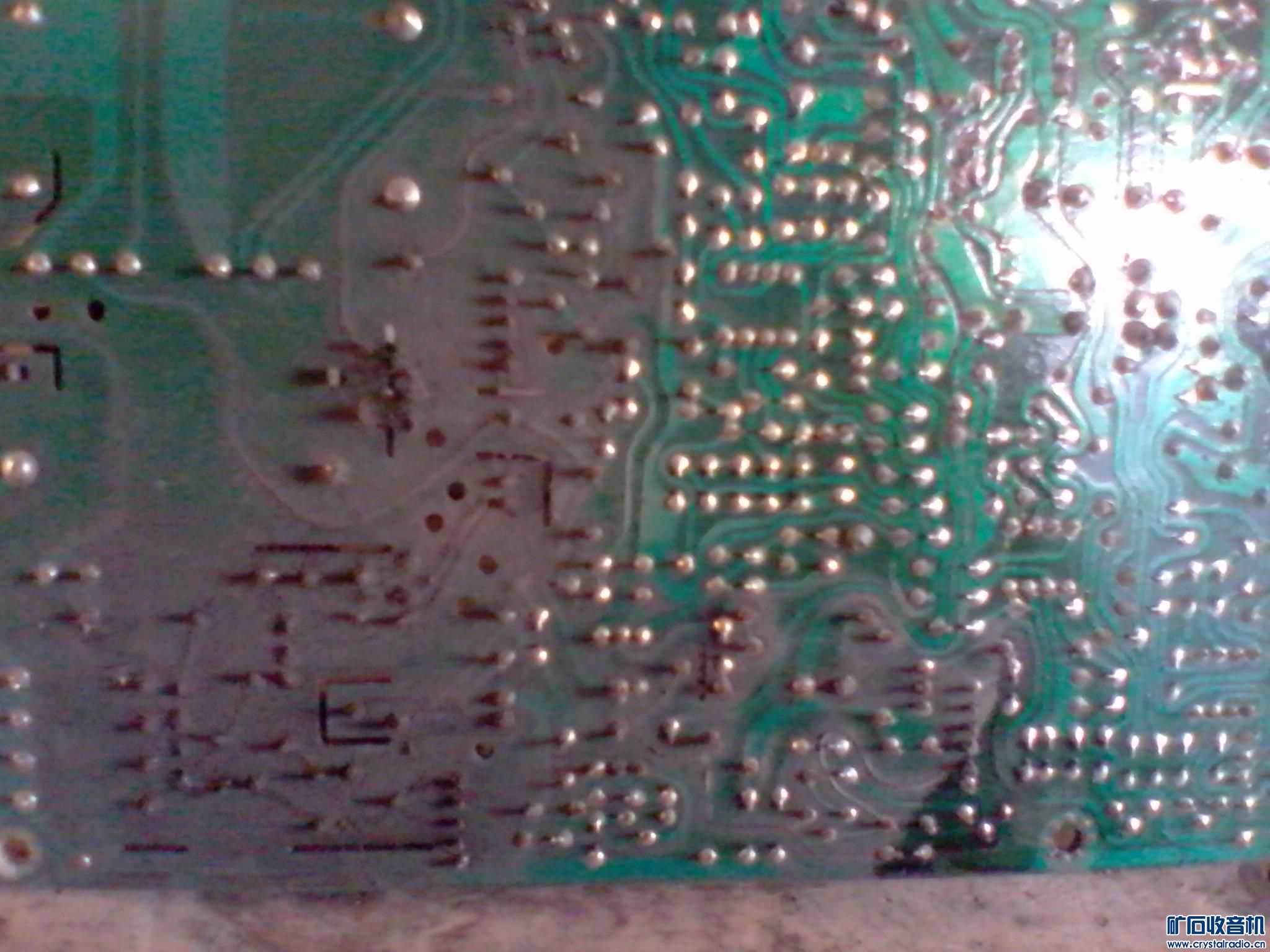

发表于 2013-4-8 00:13:10 | 显示全部楼层
用开水加洗洁精、洗衣粉浸泡几分钟,再用自来水冲洗干净,用电吹风烘干。
发表于 2013-4-8 12:00:31 | 显示全部楼层
谁有ss系列的:可以单独联系我.乐易帮忙.共同学习提高水凭.我的QQ:2622037679"  清洗.一定要用存乙醇试剂加百分子10的香焦水迫使其蒸发.我试验多次.效果特别好
发表于 2013-4-8 16:53:33 | 显示全部楼层
卖宝贝帖出来的图,,,厚膜里面的元器件有具体的参数吗?

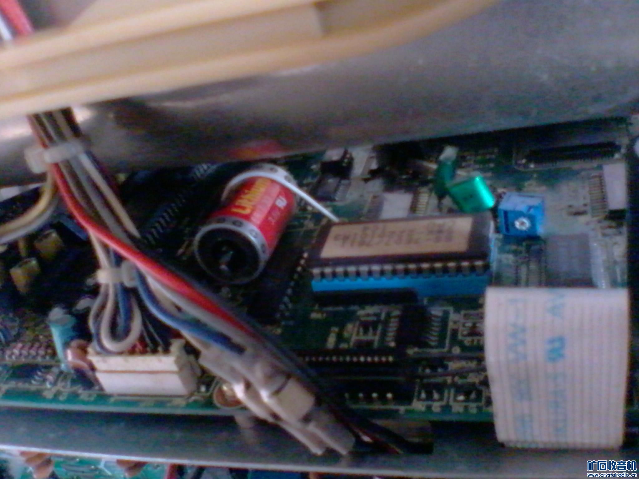

发表于 2013-4-9 21:43:24 | 显示全部楼层

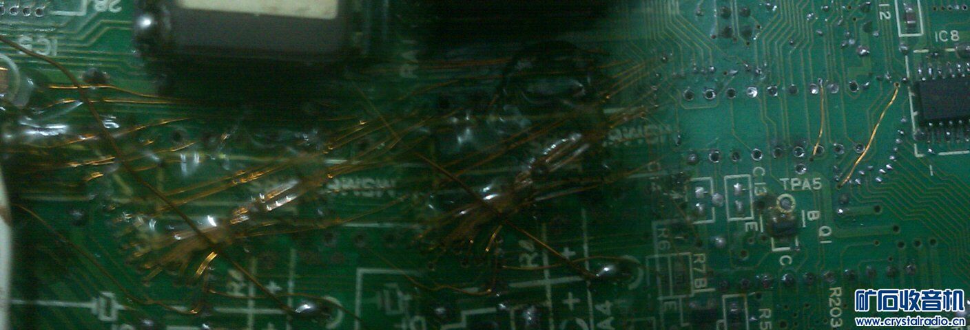

这是小菜修理的7610。       最后内部 电池没电了,也只能玩到这一步了。
发表于 2013-4-10 08:37:15 | 显示全部楼层
没有电是不是就不能继续?????

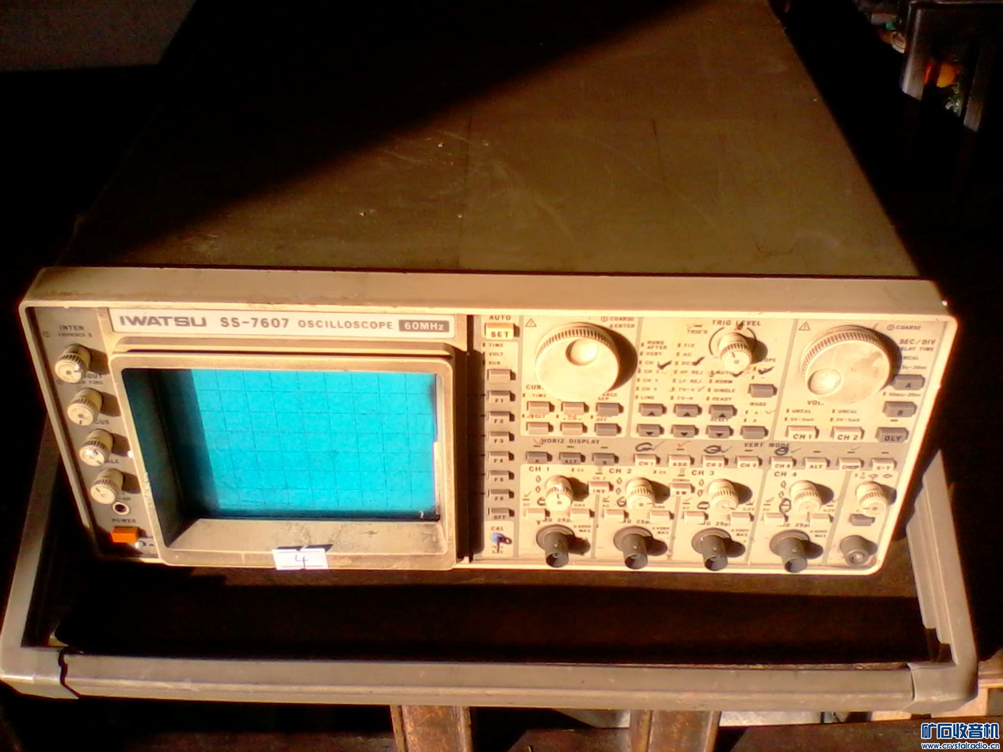

发表于 2013-4-10 18:58:16 | 显示全部楼层
刚收到的机器,大家看看。

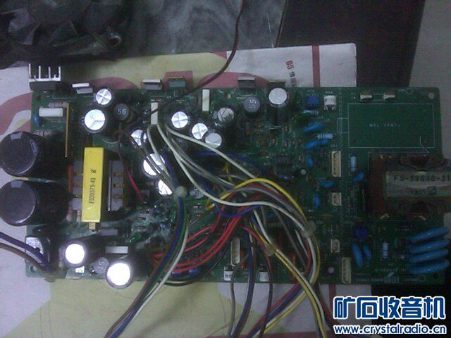

发表于 2013-4-10 19:01:40 | 显示全部楼层

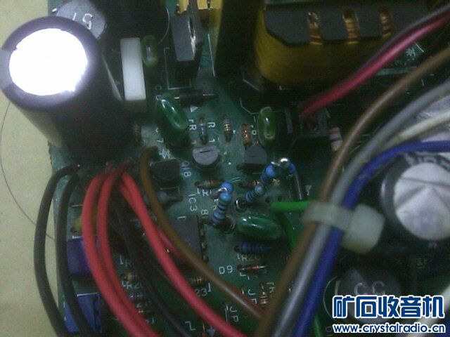

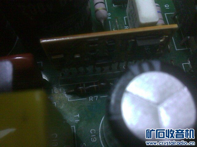

拆开了,看看什么样、

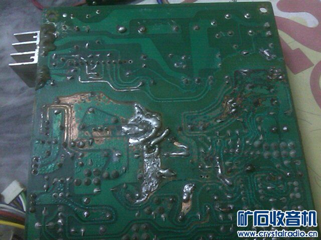

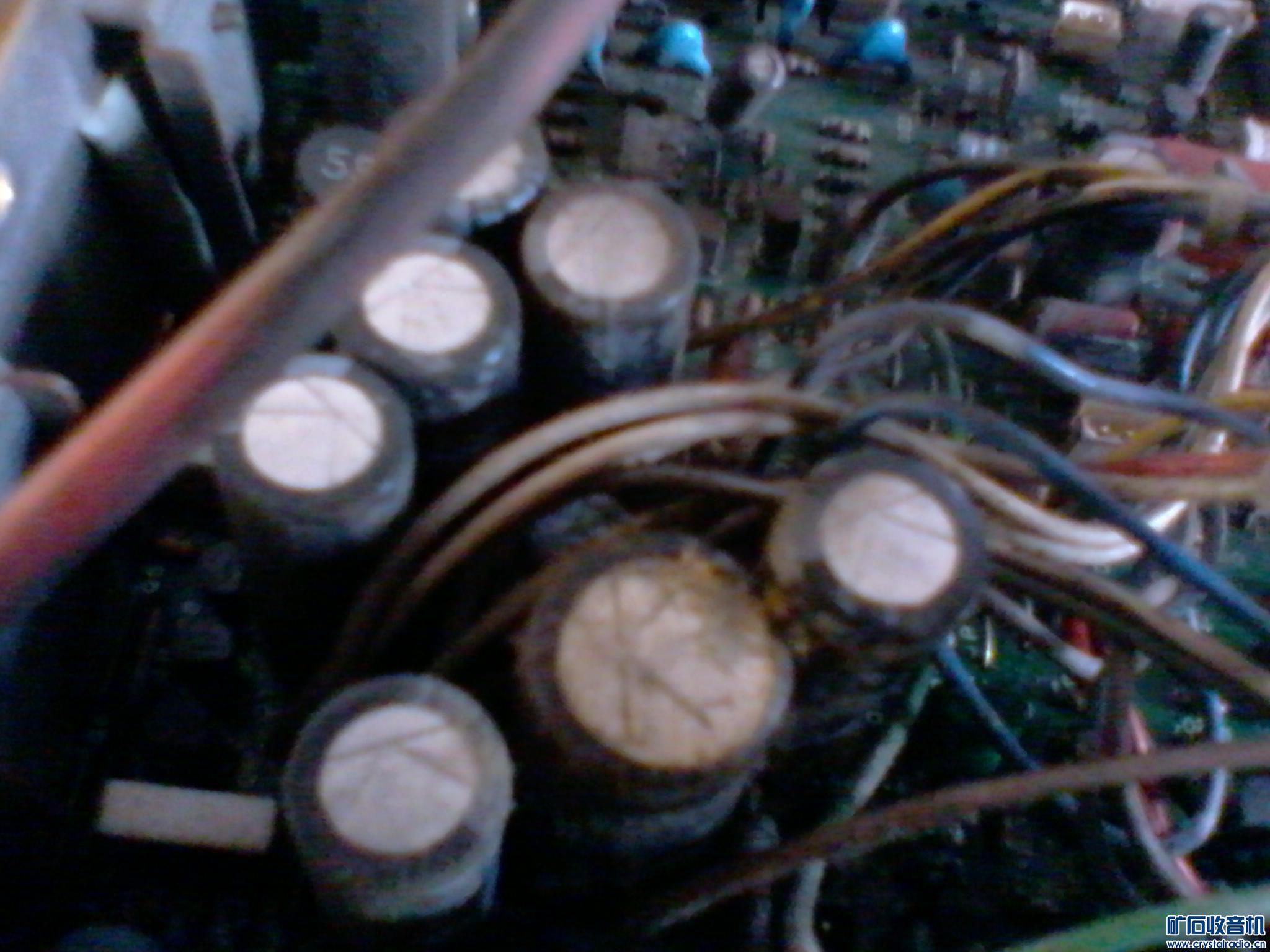

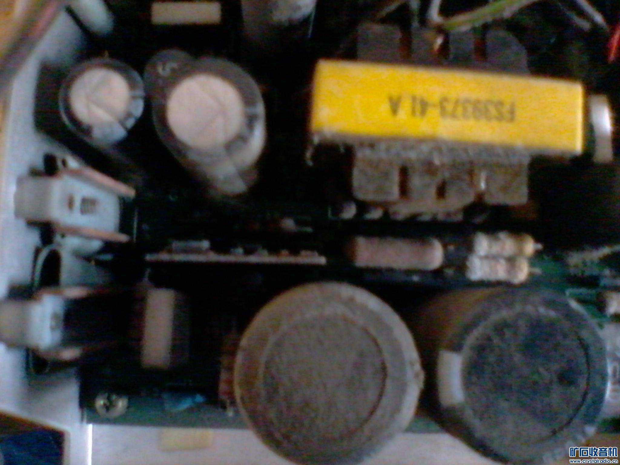

发表于 2013-4-10 19:09:19 | 显示全部楼层
拆下了这么多电容。并且洗了一下。

发表于 2013-4-11 01:31:32 | 显示全部楼层
请教:电源板高压部分接通电源后2-3秒左右就没有输出了,检查哪个部位???
发表于 2013-4-11 08:23:15 来自手机 | 显示全部楼层
先检测一下高压部分电流,再决定。
