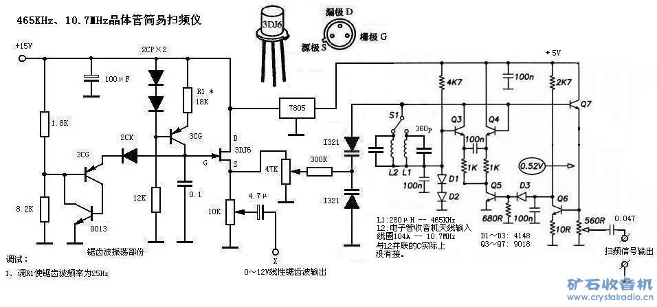

应用之五:与简易465KHz、10.7MHz扫频仪配合,充当频标信号源
该电子管信号发生器优越之处:频率比较稳定,输出足以推动灵敏度比较低的VC9808+频率档。
    简易扫频仪有两个档位,465KHz和10.7MHz,具体电路如附图。

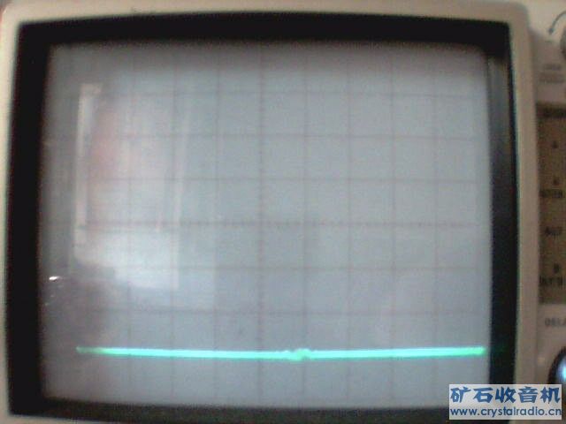

 楼主| 发表于 2010-6-12 09:46:45 | 显示全部楼层
菱形频标,在10.7MHz位置上表现就比较精制(如附图)。实际上还可以更小,只是为了拍照才调大一点的。

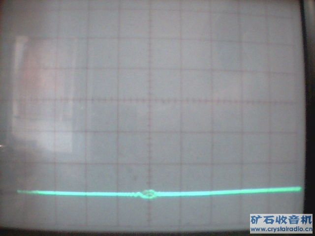

 楼主| 发表于 2010-6-13 10:51:53 | 显示全部楼层
24楼的扫频仪,输出信号幅度比较小一些,通过在磁棒上绕一圈的输出方法不行,需要通过【扫频信号输出】端通过一个几pF的电容连接到收音机天线输入联的定片上。示波器的X轴连接扫频仪的锯齿波输出X端,示波器的Y轴连接到收音机音量电位器的两端,示波器的【X-Y】按钮按下,与92楼相同的测试对象(一台电子管收音机),测得的中放频幅特性曲线如附图。
    顺便给出该扫频仪总的工作电流,大约是15mA。
    菱形频标方面,在465KHz的测量上面仍然不理想,太宽。

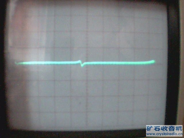

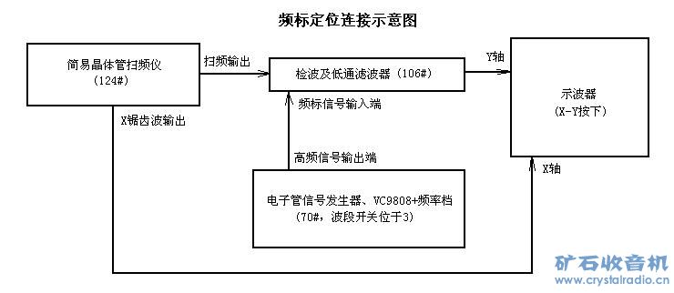

 楼主| 发表于 2010-6-13 17:25:52 | 显示全部楼层
因为菱形频标在465KHz扫频测量中比较宽,直接叠加使用会影响曲线的观察。只好变通一下,先用频标定位,然后再测量中频的频幅特性曲线:
①按以下附图连接各个仪器,调节好信号输出大小,示波器X轴和Y轴的增益,调节电子管信号发生器的频率输出,至菱形频标出现在示波器上,使位置和大小合适。如果不合适,还可以适当变更扫频仪的电感L1(我这里是193μH合适,这个数值与前面跟电子管振荡器配合时的电感不一样);
②记录下各频点的位置(如附图);

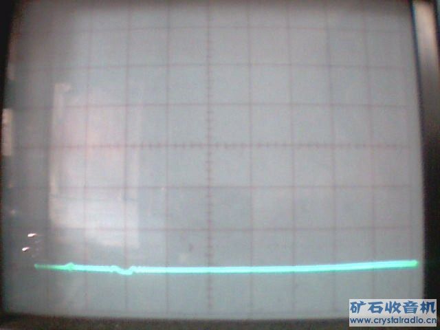

 楼主| 发表于 2010-6-13 17:27:42 | 显示全部楼层
③按以下附图连接;
④附图是测得的电子管收音机中频频幅特性曲线。
发表于 2010-6-13 21:51:59 | 显示全部楼层
曲线左边的那个尖峰,是扫频逆程所形成的曲线。最好把它调到屏幕外边去,这样才显得好看。
 楼主| 发表于 2010-6-13 22:44:12 | 显示全部楼层
原帖由 求知无足 于 2010-6-13 21:51 发表
谢谢告诉我这个,我还在想这个尖峰是哪来的呢。

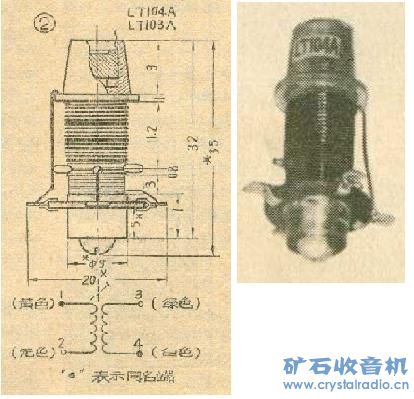

 楼主| 发表于 2010-6-15 08:09:24 | 显示全部楼层
原帖由 shmu 于 2010-6-15 00:29 发表
10.7兆的震荡线圈有自绕的数据吗?电感量多少?
用的是电子管收音机用的LT104A输入线圈,具体资料在《无线电》1978年3期封三。我用的是3、4端,0.41毫米的线径14T(这时资料上的数据,我手头的产品是12又1/4圈),标称电感是2.03μH。我自己的数字表电感档最低2mH,没有办法准确测这个电感。
[ 本帖最后由 HQPOS 于 2010-6-15 08:12 编辑 ]
