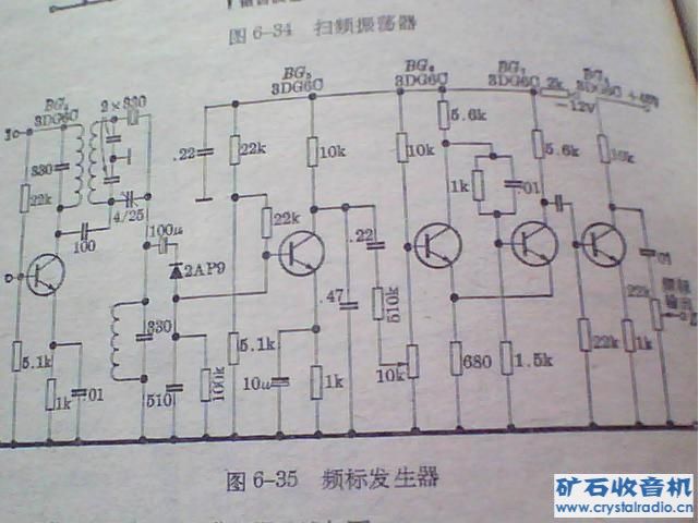

本来打算暂停信号发生器和扫频仪的制作了,但看到坛友发上来的成品扫频仪的光点频标图觉得很漂亮,很想去实现它。可惜,能找到的电路图有限。
附件中的电路图是坛友小鲔鱼贴上来的,可惜不太清楚(右边)。不知道小鲔鱼能不能再拍一张清楚一点的?其他坛友也帮看看,看有没有这个电路图或别的光点频标电路图?在这里先谢谢了!
 楼主| 发表于 2010-7-2 14:26:51 | 显示全部楼层
这个电路主要有几个不明白的地方:
最后一级的供电电压是多少?第一级的供电电压又是多少?为什么要分成三部份进行供电?
[ 本帖最后由 HQPOS 于 2010-7-2 18:07 编辑 ]

请问楼主大侠:我对138#电路很有兴趣。在校准信号发声器时,是否应将挑好的两个变容二极管接上?
 楼主| 发表于 2010-11-16 11:15:48 | 显示全部楼层
回复 146# nyll88 的帖子
大侠不敢当,在矿坛我只能算是新同学。
    作为信号发生器时,那个【扫频仪开关】应该断开。作为扫频仪使用时则应该合上。
    回过头去看自己几个月前的帖子,当时很多不明白的地方现在都比较明白了,很高兴看到自己的进步。
[ 本帖最后由 HQPOS 于 2010-11-16 11:22 编辑 ]
发表于 2010-11-16 19:16:26 | 显示全部楼层
回复 147# HQPOS 的帖子
例如135#电路,我以为扫频开关是否设在300k 与变容二极管之间?不扫频时,变容二极管已并联在振荡回路中。此时校准信号发生器(如465kHz),当合上扫频开关后,在465上下摆动。中心意思是,怕合上扫频开关,那个频率值跑了。
 楼主| 发表于 2010-11-16 20:55:08 | 显示全部楼层
回复 148# nyll88 的帖子
扫频开关按照你说的地方接当然是可以的。但是,因为锯齿波的输出电压范围好像也不太容易精准地控制(也许单片机可以做到),所以,扫频的中心频率还是要在测试的过程中微调。其实,这个也是我后来一直想做一个精准频标的原因。
