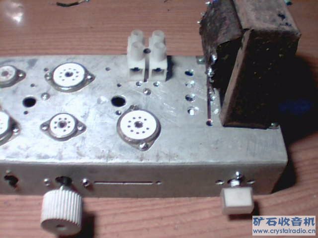

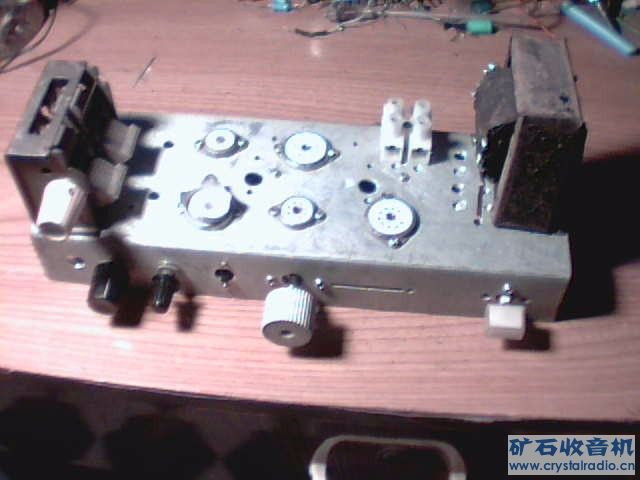

最近试装过几个晶体管信号发生器,得到了一些关于信号发生器的初步体验。据说电子管信号发生器稳定可靠,手头又有富裕的零件,于是决定试装一个。这次试装的电路,参照《无线电》1963年第5期“五用测量仪”和《业余无线电测量仪器》491页的“多功能综合测试仪”。相对来说,电子管仪器的“基础工程”要稍微复杂一点,打孔装管座,装变压器,装空气双联,装电位器等等,刚刚把基础工作做的有点样子了,准备进入焊接电路阶段。本来想用铝型材将仪器做得更漂亮一些的,一时买不到10厘米宽的铝型材(能马上买到的76毫米又觉得偏小),又考虑到电路可能还要调整,也就决定先做成现在这个样子。

 楼主| 发表于 2010-5-8 16:39:15 | 显示全部楼层
原帖由 求知无足 于 2010-5-8 08:23 发表

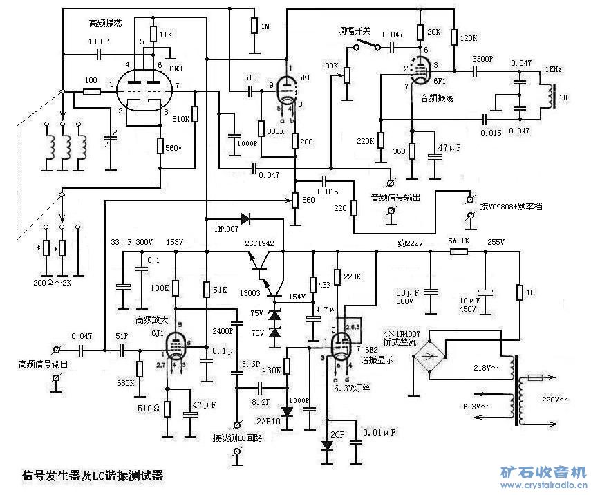

那只为两只75V稳压管提供电流的43K电阻,如果换成衡流源,测这个电源的性能必定会更好。
       这个主意不错,回头觉得有必要的时候试验一下。整个仪器的最后情况,这几天整理之后再贴上来。

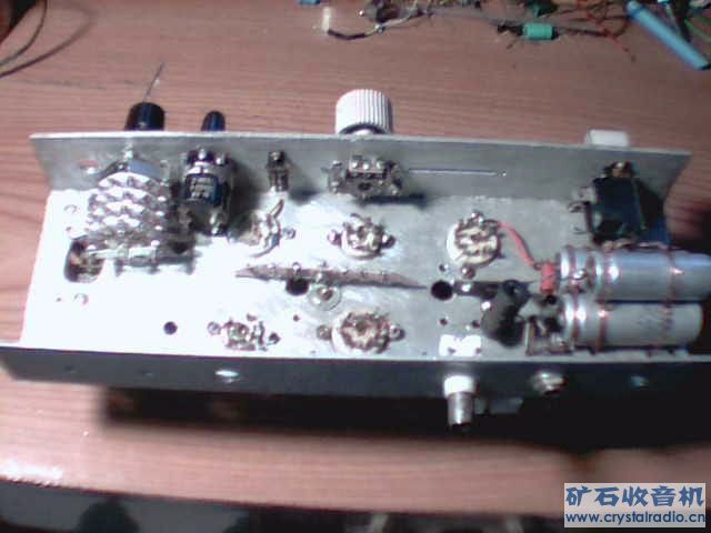

    制作接近完成了,开始考虑这个仪器的用途:
①测试中频变压器(中周)的谐振频率;
②与锯齿波振荡电路配合组成简单扫频器;
③单点(比如:465KHz、455KHz)调试收音机的中频;
④465±10KHz逐点输出频率,逐点记录收音机的检波输出电压并描绘成曲线,检查中频放大特性;
⑤检查收音机的天线线圈或振荡线圈的电感是否合适;
⑥调整中短波收音机的覆盖范围和跟踪;
    列完了,发现用途还不是很多,还要挖掘挖掘,朋友们也请给出出主意。
 楼主| 发表于 2010-5-7 22:32:38 | 显示全部楼层
19#的电路图,在中频到短波的范围内,图中标150伏的位置,随着频率的变化而变化,范围大约在132到143伏之间。考虑到原来的电路也有一个3W150稳压管组成的简单稳压电路(3W150稳压二极管和1.8K的电阻),于是增加了一个简单的串联稳压电路,功率管分别从旧彩电和节能灯电子镇流器中拆得。这些天准备再作一些元件参数的调整之后就进入应用阶段了。

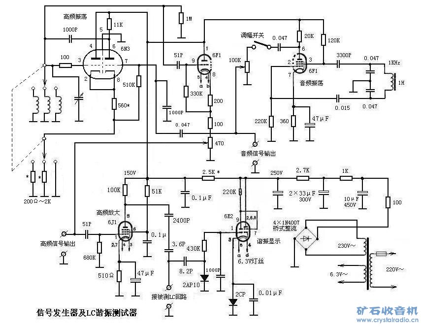

这个电路,可将那只470的电位器及与其串联的100欧电阻都不用,将6F1的阴极200欧电阻换成电位器,中心头作为信号输出,这样,6F1的栅极330千欧电阻就可直接接地。这时,再测频率,不用串100欧电阻,也不会影响波形了。可试一下。当然,如果没有200欧电位器,就直接用那只470欧的也行。

这次制作希望达到以下目标:
①高频振荡频率范围,大致从455KHz、465KHz中频,到收音机中波范围以及短波6-18MHz;可以外接任意线圈,包括磁棒线圈;还可以外接LC回路作为振荡回路,甚至是受锯齿波控制的LC回路,这样就能组成简易扫频仪了;
②波形良好,稳定,能通过胜利VC9808+数字表的频率档测量到振荡频率,这样就不需要画频率刻度盘了;
③能测量常用LC回路的谐振频率,便于制作收音机中周和振荡线圈以及天线线圈等;
④检验负跨导式振荡电路的性能;

初步打算按自己拼凑的以下电路制作,部份电路和元件参数会在制作中调整。

负跨导振荡器优点是易起振、线圈不用抽头不用次级,因此波段转换简单,但是有输出波形不好,不是正弦波的缺点,输出信号的谐波成分较多。
 楼主| 发表于 2010-4-26 23:17:39 | 显示全部楼层
谢谢!那么以下这个电路怎样呢?我这次作了两手准备,预备多了一个9脚的管座。再不行的话,就打算用普通的6A2的抽头式振荡电路。
发表于 2010-4-27 08:29:33 | 显示全部楼层
负阻振荡器,输出信号的频率上限据说不高,不超过30M。 也不知信号波形如何?

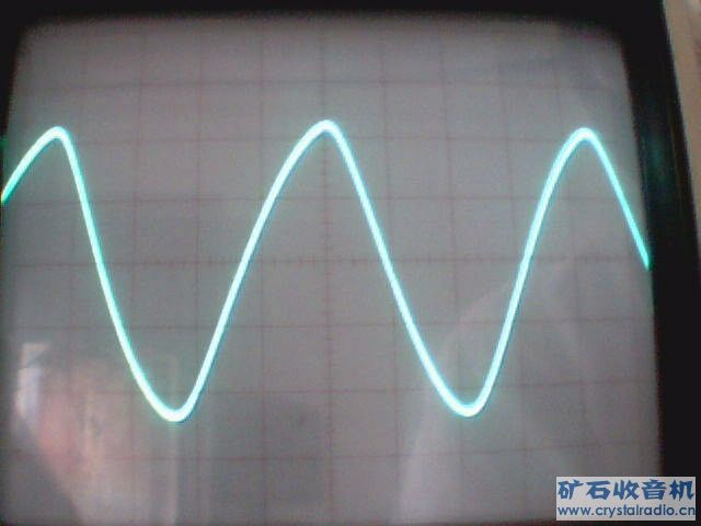

6A2负跨导式振荡,波形图出来了。仔细看了看,的确不是十分的好(与收音机常用的6A2抽头振荡电路相比),回头再看看能不能通过调整阴极电阻来解决。在470欧电位器的上端测量,10MHz左右的峰峰值大约是600mV,1000KHz左右的峰峰值大约是8000mV。在短波段,输出仍然不足以推动VC9808+的频率档。

 楼主| 发表于 2010-4-28 21:27:01 | 显示全部楼层
试验进行到现在,有一些初步的结论:
①单线圈,切换方便,这个是最大的优点。但如果不对元件参数进行调整,则短波范围比中波范围的输出电压低很多;
②空气双联的两端有停振的现象或者波形畸变,换过比较新和干净的双联试过,结果差不多;
③波形稍有畸变;

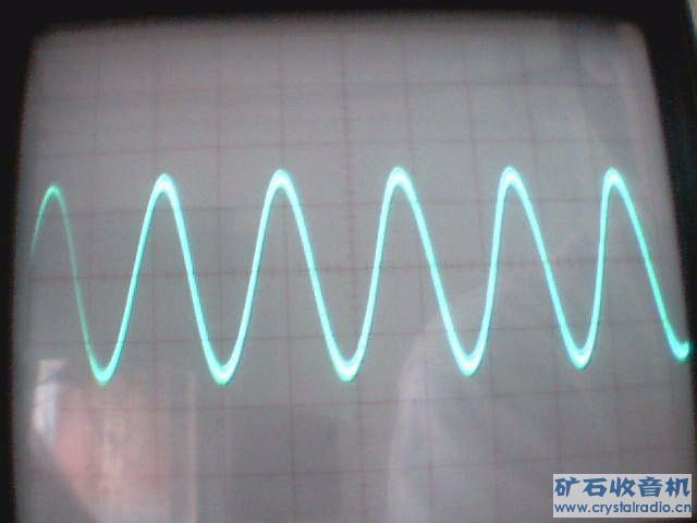

 楼主| 发表于 2010-4-29 13:25:35 | 显示全部楼层
最新试验报告:
上面那个6N3振荡电路效果很好!输出比较均匀而且幅度够大,波形好,没有停振现象。

上个波形看看。各波段输出幅度是否一致?有没有在波段中间的停振现象?
 楼主| 发表于 2010-4-29 19:14:17 | 显示全部楼层
波形图明天上。各波段输出幅度相对接近,而且应该可以通过阴极电阻进行调整。我用电子管收音机的101S和104S线圈做了两个波段,配365P的可变电容,均没有发现停振的现象。还有一个我一直想有的能力,就是全程都能推动VC9808+的频率档。反正今天很高兴,终于试验出一个令自己比较满意的电路来了。
