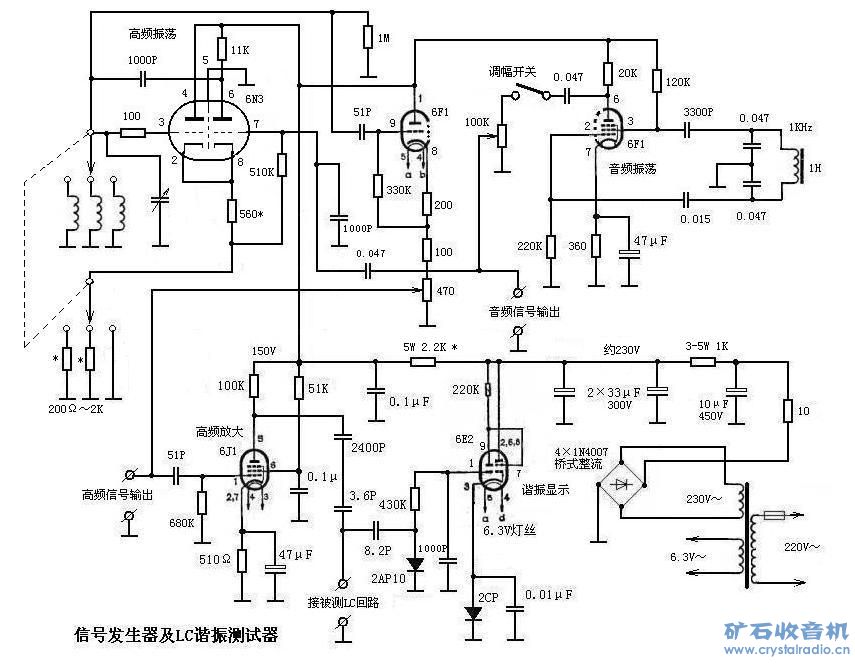

自制电子管信号发生器和LC谐振测试器【98楼有(试算程序)下载】

6N3作为高频振荡管,阴极电阻为500欧的情况下,中波范围内,输出幅度比较均匀,波形也很好;短波范围内输出幅度不够均匀,在6.5MHz左右的位置上有一个小的低谷。

最新进展:
①将电源滤波部份的元件参数作了一些调整(附图);
②今天新买了两个75伏的稳压二级管,准备做一个简单的晶体管150伏的串联稳压电路,功率管准备使用彩电的行输出管;
③VC9808+频率档虽然可以在6F1的阴极电位器那里全程测量到频率(除了6.5MHz那个低谷外),但VC9808+的接入会造成波形畸变,看来还是要单独给VC9808+增加放大器才行;
④音频振荡部份还没有焊上,主要是没有合适的1H的电感。

 楼主| 发表于 2010-5-4 10:32:40 | 显示全部楼层
VC9808+的接入问题解决了!
原来直接将胜利VC9808+频率档直接接到6F1的输出电位器上端测量频率会造成高频振荡器输出波形发生变形,今天经实验发现,只要在频率计和测量点之间串接一个100欧的电阻即可解决问题,除了6MHz多那个低谷点以外,中波段和6-18MHz短波段能全程监测振荡器的输出频率。差点要买单独的频率计。
发表于 2010-5-4 15:25:10 | 显示全部楼层
这个电路,可将那只470的电位器及与其串联的100欧电阻都不用,将6F1的阴极200欧电阻换成电位器,中心头作为信号输出,这样,6F1的栅极330千欧电阻就可直接接地。这时,再测频率,不用串100欧电阻,也不会影响波形了。可试一下。当然,如果没有200欧电位器,就直接用那只470欧的也行。
 楼主| 发表于 2010-5-5 09:38:02 | 显示全部楼层
这个我试验了,6F1栅极经360KΩ直接接地,阴极直接接560欧电位器上端。这样的情况下即便不接VC9808+,波形已经稍有畸变,接上就更变形了。可见原来的电路有它的道理。还是很感谢你给出主意,大家讨论才有进步。

 楼主| 发表于 2010-5-7 22:32:38 | 显示全部楼层
19#的电路图,在中频到短波的范围内,图中标150伏的位置,随着频率的变化而变化,范围大约在132到143伏之间。考虑到原来的电路也有一个3W150稳压管组成的简单稳压电路(3W150稳压二极管和1.8K的电阻),于是增加了一个简单的串联稳压电路,功率管分别从旧彩电和节能灯电子镇流器中拆得。这些天准备再作一些元件参数的调整之后就进入应用阶段了。

建议HQPOS兄用场效应管做稳压电源,在胆坛那边看到一个图,非常简单,实做证明效果很好。现用在我的6F6推挽机上。负载电流300毫安时电压跌落不到4伏,100毫安时电压基本不变。用示波器观察,纹波极小。若有需要可上图 ...
谢谢BFDZM,方便的话不妨贴上来看看。我刚搭的这个稳压电路暂时也觉得性能不错,不带音频振荡部份电流大约25毫安左右,电压随频率变化的范围大约只有正负1伏。散热器如图,温升很小。
发表于 2010-5-8 08:23:19 | 显示全部楼层
那只为两只75V稳压管提供电流的43K电阻,如果换成衡流源,测这个电源的性能必定会更好。

 楼主| 发表于 2010-5-8 16:39:15 | 显示全部楼层
原帖由 求知无足 于 2010-5-8 08:23 发表
       这个主意不错,回头觉得有必要的时候试验一下。整个仪器的最后情况,这几天整理之后再贴上来。
    制作接近完成了,开始考虑这个仪器的用途:
①测试中频变压器(中周)的谐振频率;
②与锯齿波振荡电路配合组成简单扫频器;
③单点(比如:465KHz、455KHz)调试收音机的中频;
④465±10KHz逐点输出频率,逐点记录收音机的检波输出电压并描绘成曲线,检查中频放大特性;
⑤检查收音机的天线线圈或振荡线圈的电感是否合适;
⑥调整中短波收音机的覆盖范围和跟踪;
    列完了,发现用途还不是很多,还要挖掘挖掘,朋友们也请给出出主意。
