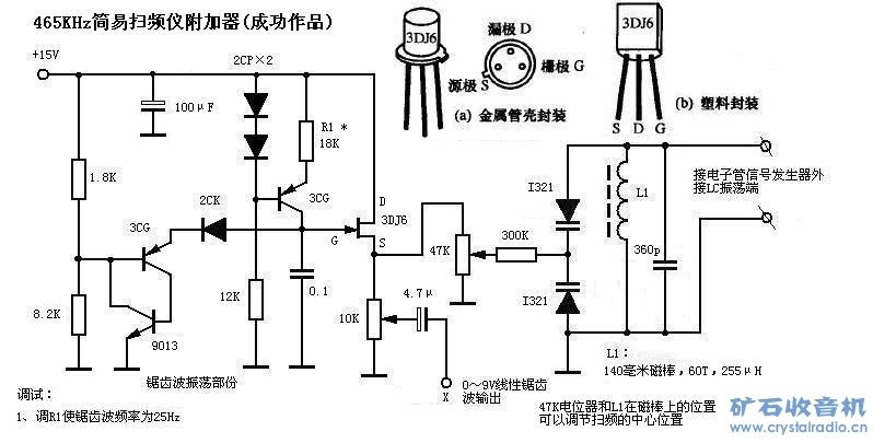

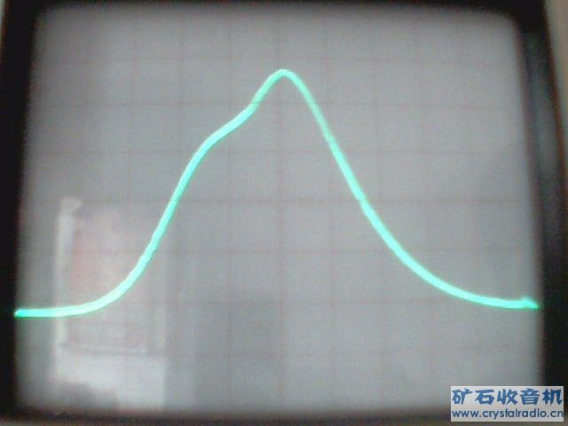

应用之四:与附加的锯齿波振荡器配合组成简易465KHz扫频仪
今天终于完成锯齿波振荡附加器的制作,并与本仪器搭配使用成功。
    终于第一次用示波器看见一个收音机的中频频幅特性曲线!
    测试对象是一台类似红灯711的电子管收音机,该机没有装磁棒天线,我将天线电缆的端头在附加器的磁棒上绕了一圈,收音机置于中波位置,空气双联全部旋入。调节锯齿波振荡附加器的47K电位器和L1在磁棒上的位置,使波形在示波器的合适位置。
 楼主| 发表于 2010-6-3 22:13:01 | 显示全部楼层
以下是我以前针对同样一台收音机,用信号发生器配合数字万用表手工描绘的中频频幅特性曲线,与今天用扫频仪得到的曲线很相似。

楼主的试验可以叫做渐入佳境。一步一步很扎实的将这台仪器变成了自己最得力的助手了。
发表于 2010-6-4 06:41:34 | 显示全部楼层
不过,现在,楼主还没有能够确定那条幅频曲线的峰顶,确切地处于什么频率上。到了能够精确知道曲线上每一点的频率的时候(每一点的幅度可以直接从示波器上读出),你的这台机机,就真正成了利器。

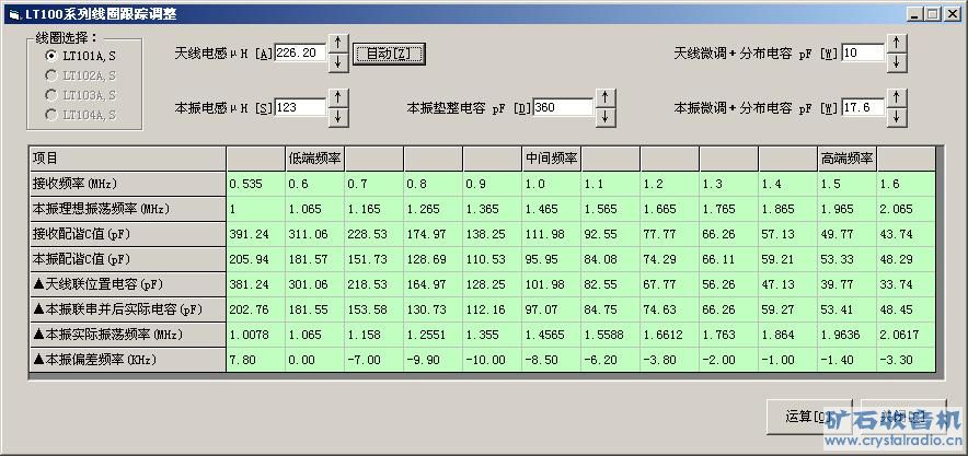

前段搞中波跟踪统调的时候贴上过一个试算程序,发现有多位坛友下载,现在将其改进版本贴上,希望坛友下载试用并提出改进意见。
WCGZ1.rar
9.29 KB, 下载次数: 230
 楼主| 发表于 2010-6-5 18:05:20 | 显示全部楼层
刚才试了一下,有些朋友的电脑上可能缺少VB控件,需要通过安装才能使用试算程序。那么,请下载以下安装包,解压缩之后点击其中的Setup.exe进行简单的安装即可。

新的试验——配合示波器查看中周的谐振曲线:
①参照70楼电路图,在6E2栅极上二极管2AP10的正极处引出导线连接到示波器的Y轴输入端(×10档);
②电子管信号发生器波段开关打到4档;
③在【外接振荡LC】端口处连接465KHz扫频附加器(92楼的电路图);锯齿波控制器的输出电位器的X处连接示波器的X轴输入端(×10档);
④示波器的【X-Y】按钮按下;
⑤电子管信号发生器的【接被测LC回路】端连接被测中周;
⑥打开所有设备的电源,调节示波器的X轴和Y轴的灵敏度和位置旋钮;调节扫频附加器的X输出大小(10K电位器),调节R1(实际上是一个22K的电位器)可以调节锯齿波的频率使观看波形比较舒服。
    以下两个波形图分别属于一个晶体管收音机的中周(配510P电容)和一个电子管收音机的中周312-3。从图中可以看出:312-3中周的Q值比较高。
    现在的问题是,如何加上频标?曾经在70楼电路图中的【高频信号输出】端接入另一个信号发生器给出的465KHz信号,频标是出现了,但不够窄,还需要另想办法。
 楼主| 发表于 2010-6-6 14:46:43 | 显示全部楼层
补一下92楼扫频附加器锯齿波输出端(10K电位器动点)X位置的波形图。此时示波器的VOLTS/DIV旋钮位于0.2V,表笔衰减位于×10的位置上。
    另外,因为管脚的易焊性问题,两个3CG21后来已经换成9012,效果一样。
