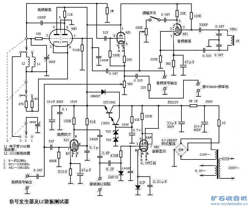

今天将高频振荡部份的阴极电阻作了调整,使各波段波形良好和比较均匀,将高频部份的元件参数基本确定下来了,并用VC9808+测量了各波段的频率范围(短波段1的高端频率超出了VC9808+的测量范围,所以是一个大概数)。经调整后,短波段靠近6MHz的低谷点仍然存在,但还是能够推动VC9808+了。但总的感觉,VC9808+的接入对波形和输出幅度都有一定的影响,如果有专门的频率计可能更好。

发表于 2010-5-10 08:53:25 | 显示全部楼层
那只双管共用的阴极电阻,对振荡器的波形影响是很大的,对振荡器的信号输出幅度的影响也是很大的。这是我在调试双管式晶体管振荡器时所得结论。我想也应该适合于电子管双管式振荡器。不这,电子管的机机,要想换个电阻还真的不容易,手头能用的太少啊。
 楼主| 发表于 2010-5-10 09:09:13 | 显示全部楼层
你说得很对!大家可以看到,短波段现在的电阻值用得比更上面的图小了,这个效果比较好。至于说到换电阻,我倒觉得比洞洞板好换,位置比较宽,阻值的问题我是通过串并联的方法解决的,比如那个140欧的电阻,我是用一个150欧和一个2.2K的并联得到的;而476欧的是用910欧和1K并联得到的。同时,这样也增加了电阻的耐受功率,可以使用小功率的电阻。
 楼主| 发表于 2010-5-10 09:42:43 | 显示全部楼层
有个问题想问问大家,就是稳压二极管C75PH的功率是多少W的?买的时候卖家不是很确定。我自己试了一下,电流1.5~2毫安是能工作的,再大就没去试。这个牵涉到稳压部份43K电阻的取值是否最佳的问题。
[ 本帖最后由 HQPOS 于 2010-5-10 09:45 编辑 ]
 楼主| 发表于 2010-5-10 10:11:04 | 显示全部楼层
谢谢!我是想确定稳压二极管的功率之后,取更合适的阻值。
按照33#我的电路图计算,给到稳压二极管的电流应该不超过1.58毫安,觉得偏小了怕影响稳压效果。如果能确定稳压二极管的允许功率比较大,则可以将43K电阻的阻值调小,使流过稳压二极管的电流大一点,进而使稳压效果更好一些。
暂时查不到C75PH的参数,主要是功率参数。
[ 本帖最后由 HQPOS 于 2010-5-10 10:28 编辑 ]

发表于 2010-5-10 12:39:51 | 显示全部楼层
这么好的思路,这么好的电路设计,费了很大的劲进行调试,如果只用猫眼来指示,精度很低,数值概念很差。为什么不将其换成简单的指针式表头呢?
我是这样理解的:6E2在这里虽然可以指示高频信号的输出幅度,但其功能的重点是谐振指示。而作为谐振指示器它是很灵敏的,能很明显、很容易地确定谐振点。而且根据电路和实际使用情况看,它对信号的分流很小(3.6P和8.2P的电容与谐振回路并联,实际上我是用拉线可变电容,估计容量还没有达到这两个数值),实不相瞒,做了这个电路之后我马上就囤积了若干个6E2。

 楼主| 发表于 2010-5-10 18:56:34 | 显示全部楼层
今天将音频振荡部份的电路也焊好了,这样,高压部份总的电流去到了35毫安左右,5W1K的滤波电阻发热得比较厉害,遂增加一个同样的电阻与之并联。稳压部份经历了考验,输出保持在153伏。
    音频部份的电感使用了一个“RB-63型 上无二十七厂”小型变压器的次级,将两组线圈串联使用,用VC9808+的2H电感档测得的电感量为1.2H,阴极电阻临时用了一个470欧的,用示波器测得波形很不好。明天看看能不能通过调整这个电阻或别的元件参数改善波形。
 楼主| 发表于 2010-5-11 11:23:17 | 显示全部楼层
今天调试音频振荡部份:
①1.2H电感因为有中心抽头,与之并联的两个电容之间的接地点改接到线圈的中心抽头位置上,这样音频输出幅度比较大;
②阴极电阻由昨天的470欧改为360欧,波形有改善但还不是很理想;
③100K调幅电位器调到上端时,会使VC9808+的频率测量数值严重偏离正常值(低很多),在电位器的上端增加一个3.3M的电阻之后影响大大减少,但在短波段的调制幅度又太低;

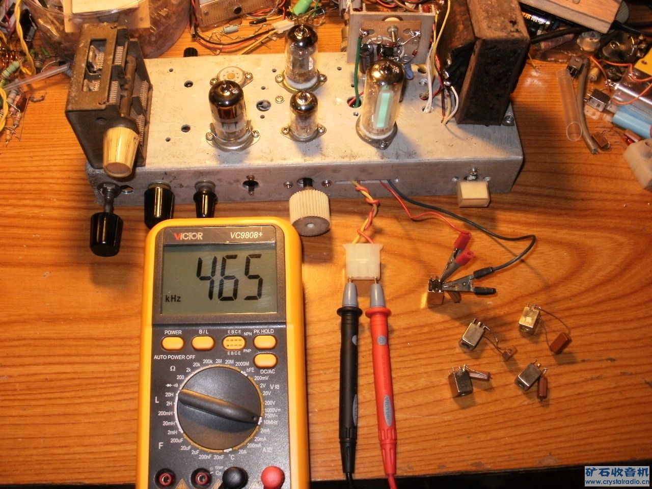

仪器做了蛮久了,决定暂停音频部份的优化,先整理一下应用例子再说。
    仪器的第一个应用示例,是测试几个中周的谐振频率:
①波段开关置于3,关闭调幅开关,高频输出电位器位于适当位置;
②将并接有云母电容的中周用鳄鱼夹夹住;
③接上频率计,在465KHz附近调整高频信号发生器的空气双联,使谐振指示器6E2的亮带闭合或接近闭合(用560欧高频输出电位器配合调整),如果测到的谐振频率有偏差,则微调中周磁帽;
    最后,5个中周的谐振频率均在465KHz附近,估计可以使用。
    仪器在测量中周的谐振点时表现很灵敏。

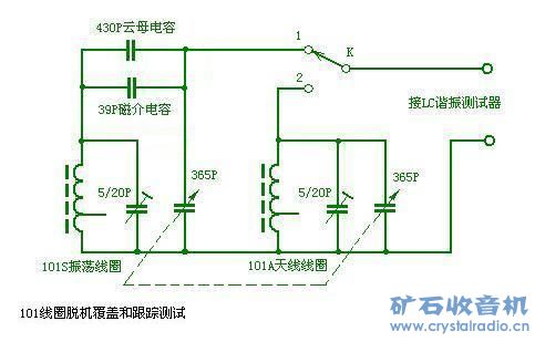

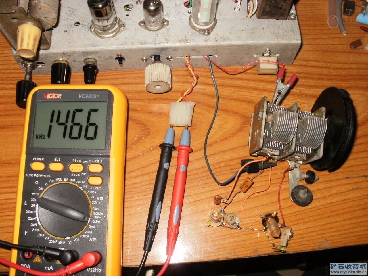

应用之二:电子管收音机101S和101A线圈脱机覆盖和跟踪测试
测试材料:浙江鄞县钱湖电子元件厂的101S振荡线圈和101A天线线圈。101S要求配置的垫整电容是390P,但手头只有340P的云母电容,于是并联了一个39P的磁介电容。测试了多组数据(明天整理之后发)。
