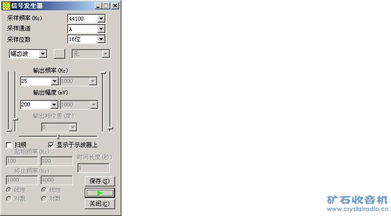

的确可以用电脑声卡产生锯齿波,但要真正用于本仪器中,还有不少的工作要做。

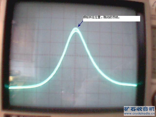

新的试验记录:
可能是因为使用磁棒作为扫频振荡线圈等问题,测收音机中放频幅特性曲线的试验出现不少的干扰波纹,决定暂时放一边,先解决频标的问题。
    试验的连接方法与100楼类似,不同的是原来接示波器Y轴的点改接106楼的检波及低通滤波器左边输入端,而示波器Y轴接低通滤波器的右边输出端。频标信号取自一个自制的晶体管信号发生器,其用频率计确定了输出频率。因为加入了检波电路,这次出现的是纯粹的曲线。
    试验没有能看见“菱形”频标,而是跳动的双线,可以通过调节频标信号的强度达到醒目的程度,但不是很尖锐的样子。
    陶瓷滤波器的加入的确没有使频标更加明显。
发表于 2010-6-9 17:47:37 | 显示全部楼层
这个问题我也遇到过,主要是频标信号与扫频信号的幅度比例不合适造成的。扫频信号本身幅度大,又被谐振回路放大Q倍,这样以来,频标信号的幅度反而显得小了,不能出现频标干涉点。朋友可试降低扫频信号的幅度,把频标信号直接加在检波器输入点(要注意到这个是低阻抗的信号,不能与谐振回路直接并联),仔细调节频标信号电位器,会出现干涉点的,只要频率范围没有错开。

 楼主| 发表于 2010-6-10 14:57:05 | 显示全部楼层
一再试验了,频标的效果还是那样。
正如书上说的,菱形频标占用的带宽达10KHz,无法压缩。
看来,还需要另想办法。

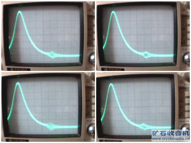

 楼主| 发表于 2010-6-10 15:47:49 | 显示全部楼层
不在波峰位置的菱形频标。
发表于 2010-6-10 23:21:38 | 显示全部楼层
恭喜楼主获得如此之大的收获!
发表于 2010-6-10 23:32:41 | 显示全部楼层
那个频标点的位置,就是频率计上所显示的频率所在的位置。记住这个位置,再将波峰调到这个位置,这时,LC就谐振在这个频率上(这个频率是刚才频率计上显示值,它十分准确)。从此,你就可以准确知道LC回路任一点的谐振频率值了。这很重要。可以指导自己,不但能调中频到最佳状态,也可把统调进行到最好状态。这可是一个质的飞跃!是一件特别值得庆贺的大事!从此,你可以宣布,自己不但能把收音机调响,而且能把收音机调到最佳状态(仅针对统调来说)。
