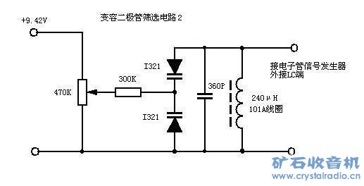

谢谢关注!道理上讲,只要挑选好变容二极管和制作合适电感量的电感L1,就可以用以下附加的小电路和电子管信号发生器组合成简易465KHz扫频仪。可惜暂时找不到合适的变容二极管,这个试验只好暂停。
其它有关465KHz扫频仪的调试请参照:http://www.crystalradio.cn/bbs/thread-113881-1-2.html

仔细地检查了变容二极管筛选电路并进一步试验,发现对接变容二极管还是能比较好地解决波形失真问题,以下是几组新的实验数据:
①两个I321对接,并联180pF云母电容,频率变化范围568-654KHz=86KHz,波形良好;
②对接I321,并联200pF云母电容,频率变化范围541-614=73KHz,波形良好;
③对接I321,并联360pF云母电容,频率变化范围454-493=39KHz,波形良好;
    低端波形稍差,高端波形比较好。

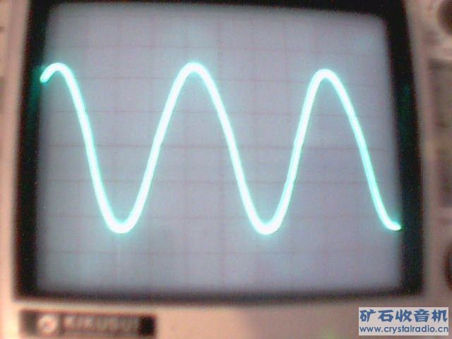

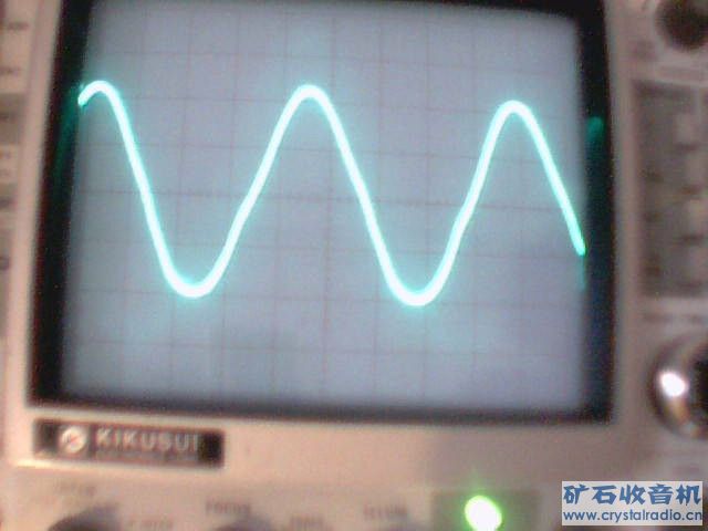

 楼主| 发表于 2010-6-1 20:56:58 | 显示全部楼层
回复 83# 求知无足 的帖子
上面两个波形图就是电位器两端的波形图,当时没有动示波器的旋钮,你看这样的幅度变化算大吗?
发表于 2010-6-2 15:39:34 | 显示全部楼层
好象是下面的幅度比上面的大一点。
 楼主| 发表于 2010-6-2 16:00:46 | 显示全部楼层
原帖由 求知无足 于 2010-6-2 15:39 发表
好象是下面的幅度比上面的大一点。
在高频端的确是大一点,大这么一点也不够理想,是这样吗?
不过,我准备把调制电压也做成可调的,看看能不能找到一段比较理想的。
发表于 2010-6-2 18:28:45 | 显示全部楼层
如果输出的幅度不一致,这叫做寄生调幅,会造成测试的曲线失真,看上去调试很好的曲线,实际上并不在最佳状态。所以保持扫频信号从低端到高端幅度的一致性十分重要。
发表于 2010-6-2 18:37:24 | 显示全部楼层
再一个重要指标,就是沿X轴频率分布的一致性。要尽力保证X轴每格的频率差要相等。这一条主要与所用的变容二极管的电压--频率曲线有关,用两只变容二极管反向串接的那种调制电路,这项指标较优,用频率--电压曲线的线性段,这项指标较优。只要这两个指标控制好了,做出来的扫频仪就有一定的实用价值了。
