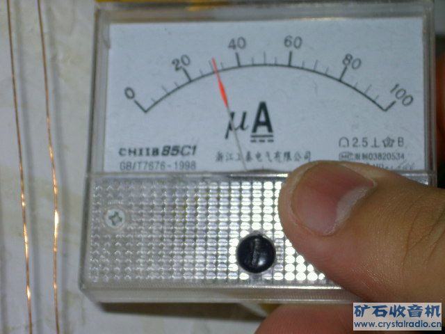

发表于 2010-8-10 20:58:44 | 显示全部楼层
先用电表,到处探探,发两张我的图
别的地方都没声,但这地方信号挺大,建议把电路板改小

发表于 2010-8-11 08:46:29 | 显示全部楼层
回复 112# 无畏 的帖子
31微安,不小啊,我的1米线框也达到过这个值,接耳机音量不小,冬天,门窗紧闭,拉下电源总开关,关掉所有用电器,配上变压器,接上号角喇叭,嘿!音量还不小哩!!!
