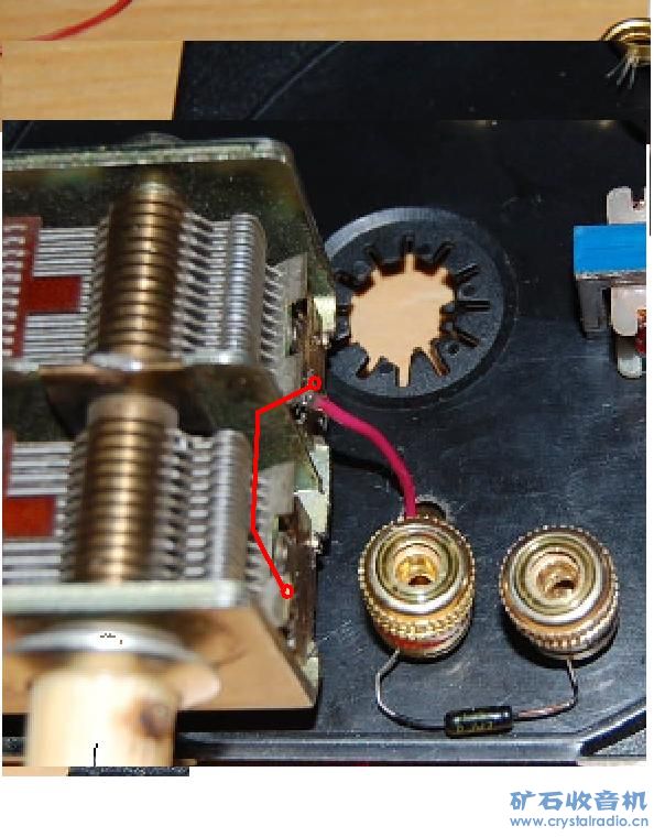

1:检查线路是否正确。依图看,双联空气可变接法有问题:
    A:可变的外壳连同旋柄、动片是连通的,这个接地线(无天地线接线圈的外引线),
    B:定片分2组,只接其中一组,每组两边都有焊孔,随便焊哪一边都行,第一张图片和最后一张图片只看到一条线。et23v也看到了。这个接天线(无天地线接线圈的内引线),
    C:抽头接二极管,再接变压器初级220V的一条线。
    D:地线接变压器初级220V的另一条线。
    E:变压器次级12V的两条线接耳机。
线圈的外引线接动片,内引线接定片,确认无误后采用“龙虾”方法,测试收音机,旋转动片,对收音机有影响,证明线圈OK!,把线圈内部去掉几圈,只留13圈(第七圈抽头)试试。
2:线路是正确的,仍然收不到,接上天线试试。
3:如果还授不到,就是元器件有问题。就要用万能表来判断好坏。
另:接线柱超级漂亮,羡慕中!!!
发表于 2010-3-13 21:26:40 | 显示全部楼层
调整可变电容时,对收音机没有影响,一定是电容没接好,或许动定片有接触!短路了。
 楼主| 发表于 2010-3-13 21:29:17 | 显示全部楼层
回复 32# 1971sam 的帖子
1、
A、另一条线在背面。接在连接动片的固定罗丝上。天地线反复倒换过了。
B、正是如您所说那样接的。
C、D、E、是这样接的。龙虾的办法也试过了。
2、无天线,只能用拖线。
3、所有元件在使用前都用万用表测过。

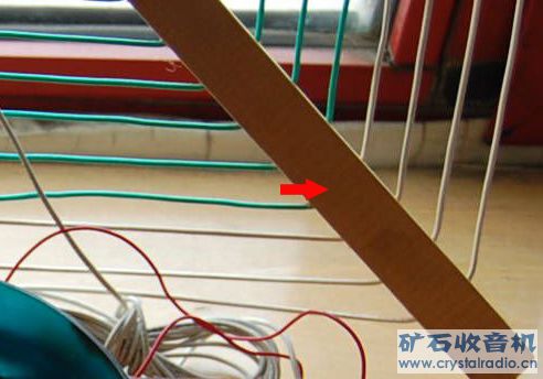

发表于 2010-3-13 21:34:41 | 显示全部楼层
竖三几条三米高的竹子架条三米高25米长的天线,我的天线也只离地2。5米用绳系在路旁的树上架起的。线径0。45的电话线带一层线皮的。

发表于 2010-3-13 21:39:57 | 显示全部楼层
你看看把双联电容器的两个定片连起来增大容量试试;
转动天线线圈的位置在不同方向寻找信号;
用的变压器大个的应该比小的好一些;
变压器初次极不可以接反了,低电压的次级接耳机,否则无声。
发表于 2010-3-13 21:45:02 | 显示全部楼层
!:用万用表测一下动片和变压器初级(不是接二极管的那条线),如果是通的,OK!
2:用万用表测一下动片和定片,如果是通的,NO!
发表于 2010-3-13 21:50:50 | 显示全部楼层
如果确认原件是好的,线路正确,调整可变电容时,对收音机没有影响,一定是电容没接好。

发表于 2010-3-13 22:19:08 | 显示全部楼层
箭头处是不是两条线接的?有没有接好?

 楼主| 发表于 2010-3-13 23:58:14 | 显示全部楼层
回复 36# 十双草 的帖子
只用其中一联。
