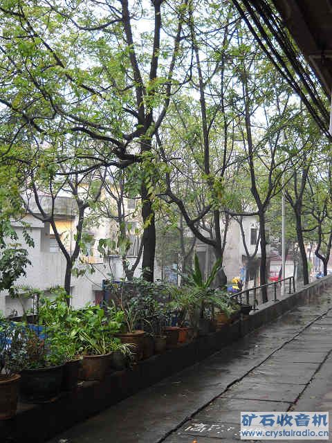

我居住的地方。天线就架在路旁这排树干上。线径小,看不到。旧区没有物管,空气好,五米路。今天早上下雨,本就星期天,原来要外出做私活,现在看这天气决定留在家里上上网下午看天晴才出动!

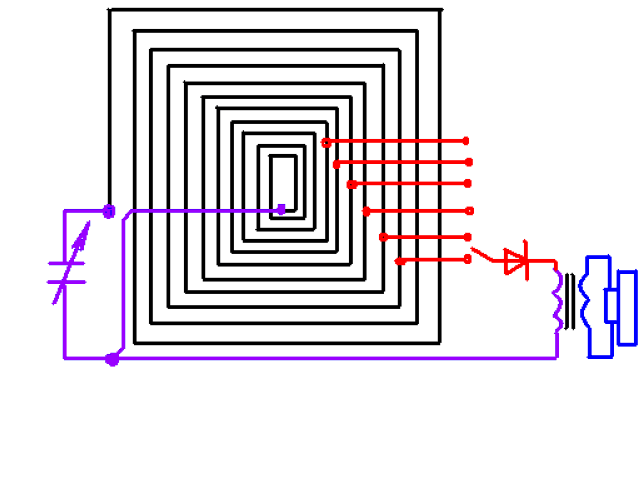

先别急,看图:从里数三匝起接检波管,往外一匝匝的尝试连接旋动调谐电容细心宁听看收到台否?要旋动天线改变方向多试几次!

 楼主| 发表于 2010-3-14 10:31:34 | 显示全部楼层
回复 52# L.D.XIONG 的帖子
对双连有影响。吹气不响。矿机乱能说具体点吗?
发表于 2010-3-14 10:47:04 | 显示全部楼层
看看麦先生的帖子里有蛛网线圈电感量计算的工具,核算你的线圈圈数是否符合现有的接收波段。
不过最好是将检波二极管等负载统统除去,仅留下可变电容器和线圈并联;然后用一个中波收音机收听一个弱信号电台(强信号因为收音机的AGC电路使你听不出声音的明显变化)并靠近这个蛛网天线,慢慢旋转并联的可变电容器应该会发现收音机的信号出现明显增强和变弱两个点。若这个现象明显存在则你的线圈和可变电容器问题不大,否则二者必有其一故障;接上检波二极管等再试试,若刚才明显的谐振现象不见了,表明你的检波二极管或其后的元件出问题了。当然,这么简单的电路我想应该不会接错……
 楼主| 发表于 2010-3-14 10:49:55 | 显示全部楼层
回复 66# 光说不练 的帖子
谢谢指导。马上试。
发表于 2010-3-14 10:50:59 | 显示全部楼层
仅留下可变电容器和线圈并联;然后用一个中波收音机收听一个弱信号电台(强信号因为收音机的AGC电路使你听不出声音的明显变化)并靠近这个蛛网天线,慢慢旋转并联的可变电容器应该会发现收音机的信号出现明显增强和变弱两个点。若这个现象明显存在则你的线圈和可变电容器问题不大,否则二者必有其一故障;          说得正确!
发表于 2010-3-14 11:39:05 | 显示全部楼层
回复 65# 老矿友 的帖子
说明变压器接耳机这系统不匹配,灵敏度大低,收到台也听不到,高阻耳机您讲话半导体很大声。
 楼主| 发表于 2010-3-14 11:41:35 | 显示全部楼层
回复 66# 光说不练 的帖子
试过。直到您所说的二极管,都没问题。看来是变压器或耳机的问题。
 楼主| 发表于 2010-3-14 11:46:09 | 显示全部楼层
回复 69# L.D.XIONG 的帖子
好,找个耳机试。电话听筒可以吗?
发表于 2010-3-14 12:25:36 | 显示全部楼层
回复
电话听筒的直流电阻一般在100欧以上,效果不会太好,但如果没有其它问题的话,会有一点声音的。

发表于 2010-3-14 18:51:02 | 显示全部楼层
线圈尺寸挺大圈数多,会不会是线圈的圈数太多了,频率覆盖范围不对。
