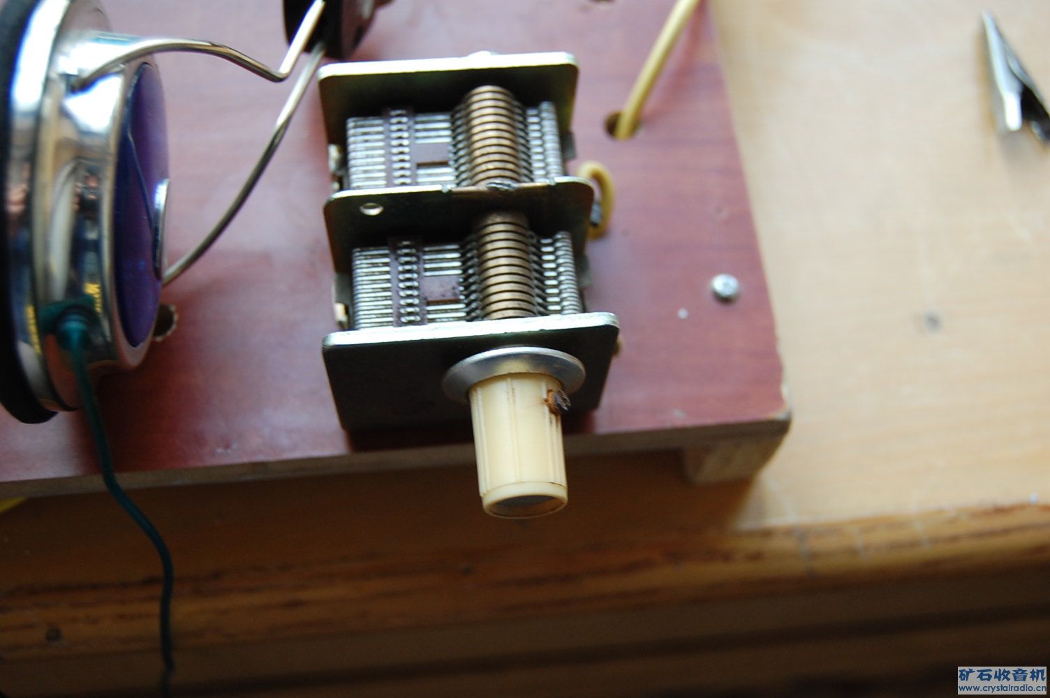

按照坛友指引,从最简单的开始,进行了大环天线实验。效果很不满意——没声。毛病还没找出来。请教坛友们给点指导。
1、采用龙大虾兄的电路。
2、检波器先用较可靠的2AP9。
3、双连用其中的一联。
4、没有高阻耳机,用低阻耳机加输出变压器。
5、天线靠窗,距地面约4米高。
[ 本帖最后由 老矿友 于 2010-3-13 15:07 编辑 ]

这种大框线圈非常依赖所处位置的场强,如果放置的地方场强比较弱,那么效果肯定不好。在强场比较高的地方还是可以接收广播的,所以首先必须确定所处位置场强是否足够。
   另外,这类线圈是有方向性的,必须对准电台发射台的方向。
发表于 2010-3-13 16:07:00 | 显示全部楼层
是一点声音也没有,还是没有电台的播音?

那还得从矿机的每一个环节查起,如果一切无误的话,至少在耳机与矿机接触的时候应有轻微的吱吱啦啦的声音。

怀疑是变压器的问题。这是个12V的电源变压器。

测试:用收音机收一个台,靠近大环,然后调谐矿石机(空载),如果收音机有反应,说明已经落在中波范围内。选一个弱的方向,看矿石机能否加强某个台。当加强某个台时,说明矿石调谐已经对准该台附近。
方向:用大环的边对准电台,不是用大环的面对准电台。
发表于 2010-3-13 18:35:14 | 显示全部楼层
那二极管是怎么接的?用两个大接线柱就固定一个二极管?

为拆装方便,用了接线柱。又没小的。
