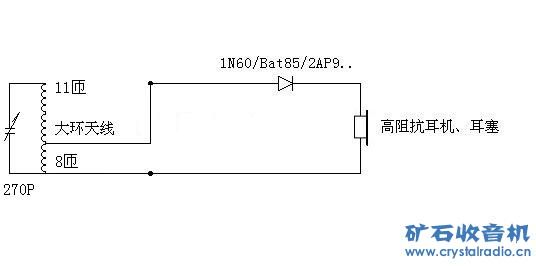

调调输入到检波管抽头对地的匝数看看?我看你把线圈全接入到检波端了,阻抗失配信号弱会很小声的.小到不能驱动耳机.
发表于 2010-3-13 20:05:43 | 显示全部楼层
改成下图试试?
发表于 2010-3-13 20:10:27 | 显示全部楼层
你用32欧的耳机太低阻串联也只64欧太低阻抗,最小也来个听筒呀!灵敏度低又功耗大的耳机很难推响的!
 楼主| 发表于 2010-3-13 20:13:46 | 显示全部楼层
还是没声。
1、把天线吊起来,可以随便转动角度。
2、变压器、耳机都换过。
还是一点声音也没有。连咯咯声都没有。

发表于 2010-3-13 20:22:36 | 显示全部楼层
回复 21# 老矿友 的帖子
匝数可能太多了,减中间的匝试一试(留外面线接收力强的匝)。
还有左下角那团线是干什么的?

发表于 2010-3-13 20:28:16 | 显示全部楼层
你窗外这么多空旷地就玩蛛网?建议先拉条好天线做个单回路响了再玩蛛网,这样心里有底多了.也可了解看到你当地接收的场强.
发表于 2010-3-13 20:31:49 | 显示全部楼层
感觉还是变压器的问题,我在家用一个电源变压器接350欧的舌簧耳机才有一点声音,如果耳机换成电话听筒声音就小得几乎听不见了,建议楼主可以试试用两个变压器或者多个变压器串联,即使收不到电台,在没调谐的时候无规则的交流声应该是能听到的,首先确定了这一点再去检查别的
发表于 2010-3-13 20:34:36 | 显示全部楼层
空气连电容只看到定片有接线,动片接地没有?2AP9引脚严重氧化要刮去氧化层用。连接线不要用缠绕法,焊接可靠。接线柱倒不错,不用改。
 楼主| 发表于 2010-3-13 20:58:19 | 显示全部楼层
回复 27# et23v 的帖子
那是鳄鱼夹上的连线。
 楼主| 发表于 2010-3-13 20:59:19 | 显示全部楼层
回复 27# et23v 的帖子
动片接线在背面的固定罗丝上。二极管的两脚已经用沙纸打磨光亮。
