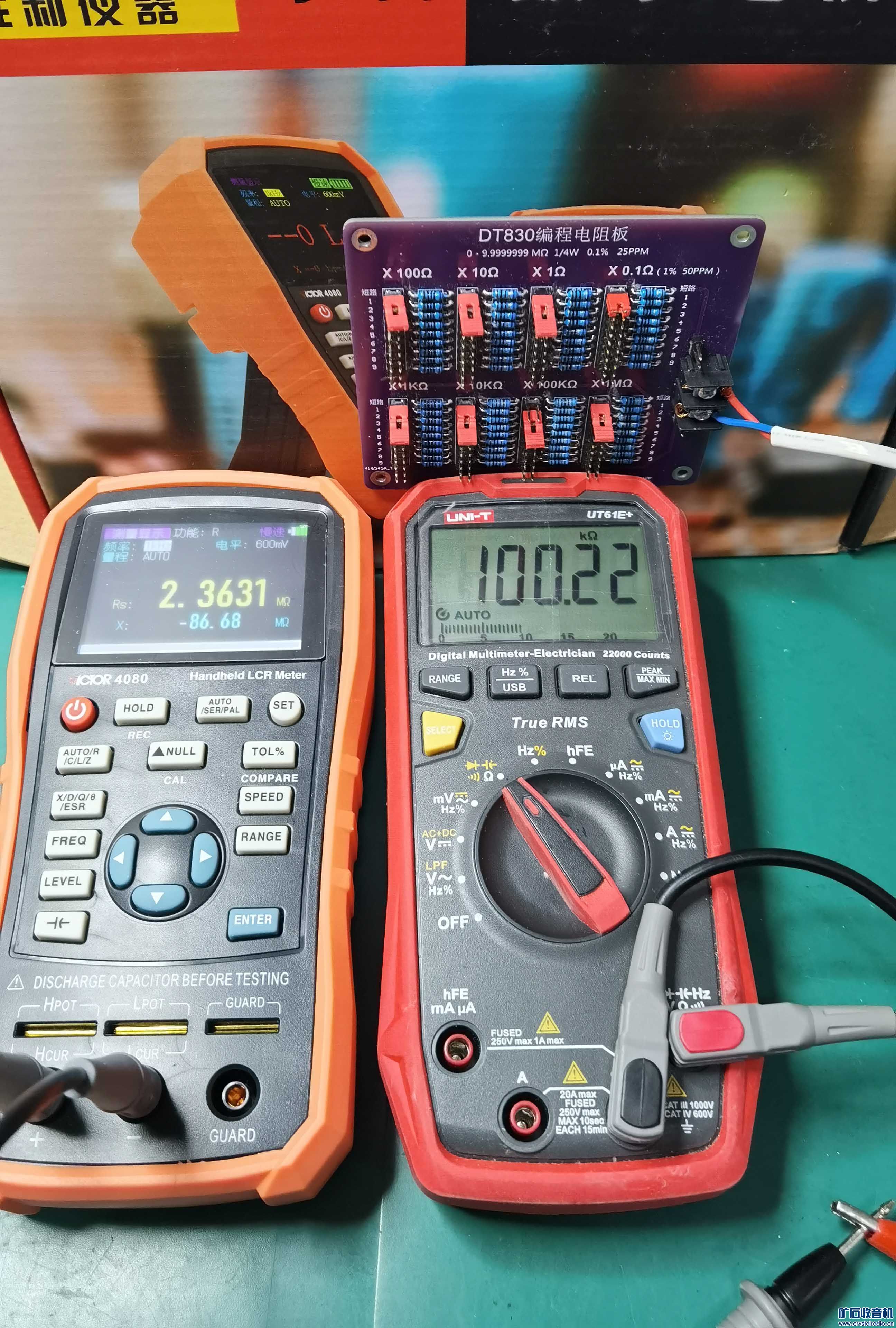

发表于 2023-12-23 08:03:26 | 显示全部楼层 |阅读模式
手持电桥与万用表。

发表于 2023-12-23 12:19:15 | 显示全部楼层
漆包线绕制几圈的电感,楼主用120HZ频率测试不了的!仪器内部的电路决定了。
这是日置3520电桥说明书截图下来的,该机最高测试频率100KHZ、测试频率可以步进调节、测试电平步进调节,他的说明书给出了一些数据可参考,内部的电路决定了这些,楼主的电桥也不例外!

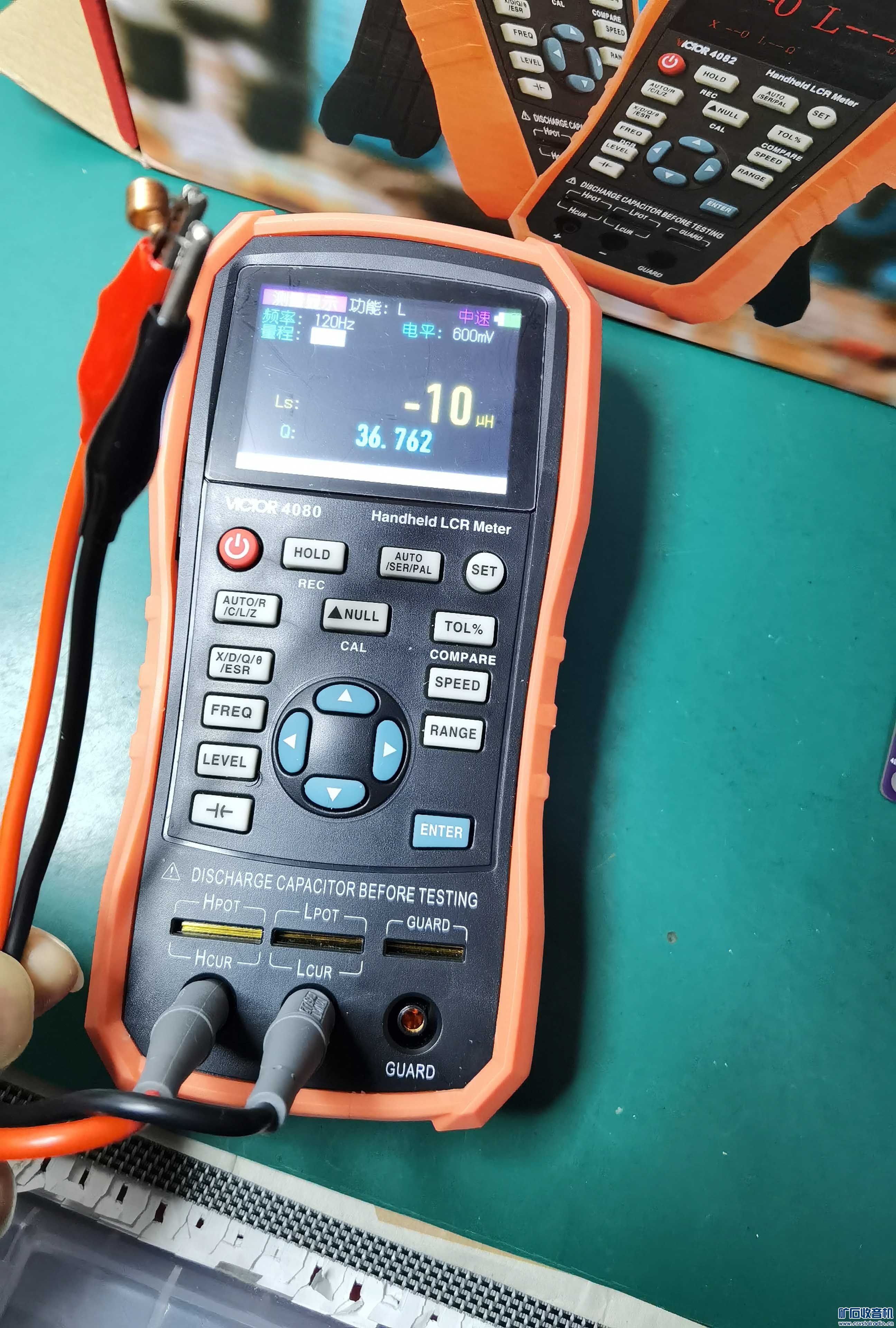

 楼主| 发表于 2023-12-23 09:44:25 | 显示全部楼层
测量电感显示是负值
发表于 2023-12-23 10:21:11 | 显示全部楼层
测试电感显示负值,估计是清零和测试时的测试线位置不同,导致呈现容性,直接用表附件短路片清零,预测电感插在表本体插座上测试

 楼主| 发表于 2023-12-23 10:44:31 | 显示全部楼层
mov99 发表于 2023-12-23 10:21
测试电感显示负值,估计是清零和测试时的测试线位置不同,导致呈现容性,直接用表附件短路片清零,预测电感 ...
校准了,但是变化很大,没有稳定下来
发表于 2023-12-23 11:15:43 | 显示全部楼层
样本都是未知数很难搞定。搞几只已知有效数字多的电阻 立马就知结果了
这最方便不要任何其他设备 。
或者测老式指针表直流电压档内阻,老式表一般电阻都准的。

电阻、电容的没问题,但是小电感不行

小电感 最好用开尔文夹头 我有一只lcr测试仪 也想配一副。
发表于 2023-12-23 11:43:25 | 显示全部楼层
电感量小的电感值的确不好测,也可以换个方法,买些NP0(C0G)电容,用LCR表选几只自认为稳定(容量不一定是标称值),搭个LC并联(或串联)电路,借助玩具级VNA测试,结果靠谱
发表于 2023-12-23 11:44:44 | 显示全部楼层
quexing 发表于 2023-12-23 11:17
电阻、电容的没问题,但是小电感不行
測試頻率沒有設置正確。
