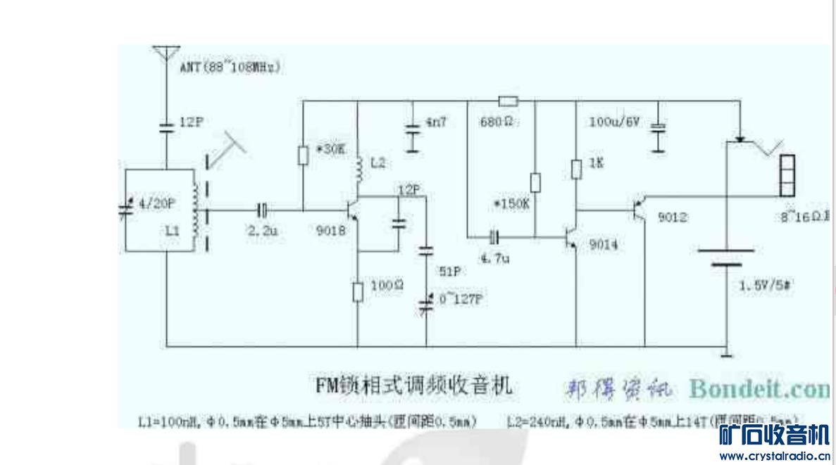

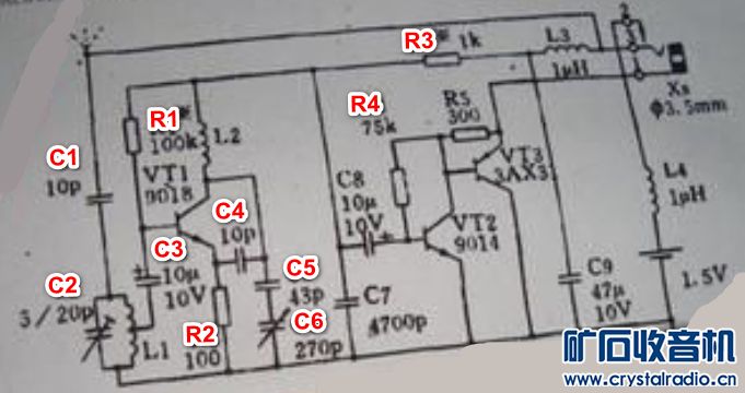

请问"单管锁相调频收音机"为什么没有"超再生背景噪声"呢?
发表于 2019-11-26 17:41:31 | 显示全部楼层 |阅读模式
  "单管锁相调频收音机"为什么没有"超再生背景噪声"?  这是什么原理呢?

做了一个灵敏度很差。。
 楼主| 发表于 2020-1-3 15:13:34 | 显示全部楼层
andrewu 发表于 2020-1-3 13:56
做了一个灵敏度很差。。
前些时间我也是做了一个,,经过实验证明这个电路在没电台的时候确实是没有背景的沙沙声,电台声音是有了,但是很小声,灵敏度也是很差,偶尔有某个电台稍微大声一点点点..,耳朵不好使的话根本听不到,还要拖一段1米长的天线,如果对电路进行改进的话,比如再加一级高放或者加大音频放大电路,又太复杂了,很不实用,

灵敏度需要调节 三极管的电流,可以提高灵敏度。本振太强的话,不容易被牵引,输出就小。

不是骗人的, 不成功主要原因是死板按杂志图纸和数据,没有搞清楚其原理,那来的成功.我就是看了4楼、49楼、67楼、69楼之后做成功了,并且经过改进灵敏度很高,没有人体感应现象,相当稳定, 没有噪声超喜欢这个机子.

用倍频混频,信号强度比基频小一两个数量级,混频噪声极小,而其基频只有接收频率的一半,信号强度虽大,但混频得到的频率为几十兆,仍是高频,不产生噪声。超外差用基频混频,信号强,而接收信号极其微弱,混频后噪声频带宽,所以只能接收较强信号,才能压制噪声。

1问题是: 这个电路是如何做到在没有台的时候能够"鸦雀无声" 完全静噪的功能 ?  它的工作原理是什么?
2本贴不界定它是"锁相"还是"超再生"检波, 不管是什么检波方式只求解它是如何实现"静噪"功能的?

实践证明不是斜率检波,我也是细读4楼49楼67楼制作成功的。斜率检波音质很差声音象是有毛边似的,但这个频率牵引出来的音质纯正接近厂机。

这个应该是再生电路,没有超再生熄灭振荡。

若存在这样的现象:每次调谐到电台边缘时不需要反复小范围微调就能听清楚的,就不是斜率鉴频,若要仔细微调来降低失真的多半是斜率。因为签证本地振荡被牵引至同步,这就意味着自动进入频率中心了,就不是斜率鉴频了。根据我曾经的感受和坛友的实际调台介绍,应该是本地振荡能够被信号同步(高频电子电路书里本来有一种现象叫牵引振荡),只是电子世界那篇文章作者说成锁相了会使人联系真正的锁相环,多少有些夸张。

发表于 2019-11-26 18:46:33 | 显示全部楼层
这个算锁相??
虽然我对锁相的原理并不十分清楚,但是这个电路咋看咋没有看到怎么锁相的啊,感觉就是一个超再生电路。
发表于 2019-11-26 18:58:09 | 显示全部楼层
这图没有锁相环回路,应该是不带锁相功能的调频接收机。
发表于 2019-11-26 19:01:27 来自手机 | 显示全部楼层
超再生就是强烈的再生+再生定时熄灭,否则就一直啸叫了。一般的再生就比普通高放噪声大,那么超再生的噪声就更大了。内部载流子的热运动噪声被放大了。楼主说的单管FM只工作在一般振荡状态。ec极间电容只是形成电容三点式振荡而已,若加上阻塞振荡的RC,反馈再强一点则就是超再生了。
发表于 2019-11-26 19:08:03 来自手机 | 显示全部楼层
另到底是不是斜率鉴频?俺有不同看法:书上说该振荡器被外部信号同步,因此振频率是在中心频率两边随调制的正负频偏而变,而且,此时晶体管的导纳随频率而变,所以C极输出中含有随频偏而变的音频信号。如此说就不像是斜率鉴频。到底如何理解呢?欢迎大家借楼主的帖讨论。俺基础知识不够。
发表于 2019-11-26 20:04:34 | 显示全部楼层
振荡频率是接收频率的一半,确实是接近电台时就自动锁定的!

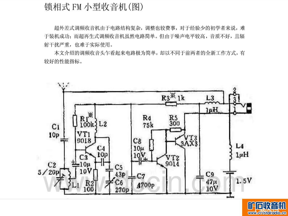

八九十年代我做过了,确实很好,这么简单的搭棚做一个试试看就算了,反正确实有点像锁相那样的,选台时一靠近就锁定了。

lck88lck: 你好,具体原理能详细分享一下吗?  也是九十年代本人也制作过,在没有电台的时候完全没有声音, 只是在收到电台时有瞬间噪声,,这电路的确有类似"背景静噪"的功能,  但一直搞不清楚它是如何实现"静噪"的?

你看不到我发的图片吗?分析的很详细了,同步检波
发表于 2019-11-26 20:45:01 | 显示全部楼层
载戈 发表于 2019-11-26 20:38
lck88lck: 你好,具体原理能详细分享一下吗?  也是九十年代本人也制作过,在没有电台的时候完全没有声音,  ...
没有收到台时,振荡是等幅波,没有频偏,几乎没有噪音。
