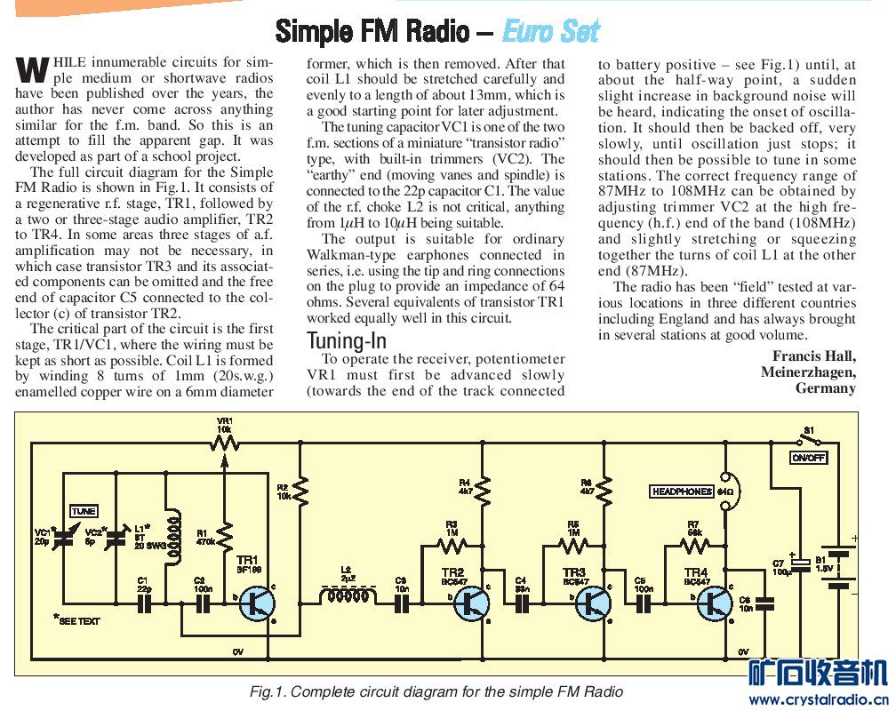

再看老帖,
看是不是再生,要看有无正反馈,CE间电容就是反馈电容(本质上是电容三点式的一个臂,另一臂是三极管BC结电容?),不但正反馈,而且振荡了,如果把电流调得很小就有可能不发生振荡,那就是没有自激的再生了,有专门FM再生的电路(参见附图),那就只有斜率鉴频才能出声音了;
看是不是超再生看有无熄灭频率产生,产生熄灭频率有几种途径:除熄外,自熄的可以在发射机用RC并联的充放电使三极管进入间歇状态,也可以通过基极偏置电阻加下臂电容使三极管进入间歇状态,,,
这个单管FM电路是有可能进入超再生的,已经有坛友做出电源可调的可切换的(超再生、牵引同步振荡之间)(参见附图,我忘了是哪位坛友了,抱歉!),因为基极或通过对地等效电容,或通过分布电容,,,,在44M~54M范围存在一个自激且间歇的振荡。
补充内容 (2023-3-18 18:05):
上面有漏字:应该是,除它熄外,,,,
这个电路可在超再生和“同步牵引”之间切换
这个是再生式FM
这个是再生式FM
这个也是再生式FM
这个也是再生式FM

是坛友哈。
你说的这个不能证明就是斜率鉴频,输入端是宽带通的LC(88~108MHz),不可能通过它的斜率转变成甚高频AM波;
第2个LC回路是谐振于44~54MHz的振荡的,如果没有检波回路,是集电极回路的负载上直接得到音频的,所以应该也不是斜率鉴频,虽然说的是
(44~54MHz)某个调谐频率的倍频与基极输入的(88~108MHz)某个电台频率发生零中频直接混频出音频,或者说类锁相环在本振被牵引的过程中三极管电流跟着频率在变,1K电阻上获得音频,这两种说法都行。
我觉得会电路仿真的坛友有可能通过仿真来证明到底是斜率鉴频还是频率变化引起集电极电流变化所致。
发表于 2023-3-18 14:09:54 | 显示全部楼层
milamns 发表于 2023-3-17 22:04
虽然音质比超再生好,也不代表不是斜率检波啊,调频检波方式就那么几种,这个也不是相位鉴频,只能是斜率 ...
说明你还没明白"单管锁相调频收音机"的原理.
发表于 2023-3-18 14:22:08 | 显示全部楼层
ym78321 发表于 2023-3-18 14:05
是坛友哈。
你说的这个不能证明就是斜率鉴频,输入端是宽带通的LC(88~108MHz),不可能通过它的斜率 ...
对呀, 也就是本振被外来信号同步,所以外来信号必需够强大才会有好效果.

发表于 2023-3-18 18:13:49 | 显示全部楼层
对,此单管电路有点信号捕捉能力,而超再生(我做过多次)、再生都没有这个能力,后者调谐时,转动可变电容时能够感觉到,电台就在那里,你调谐过快或不细就跳过了,不会有粘滞感。这个单管FM不是,转动到附近就出声,转过一个范围还有声音,而这个不能被理解成选择性不好,因为我从自制的单管或者正直电子制作的、,,,从来没有同时出现明显的两个电台声音的。这符合频率占据原理,因为同一个振荡器不可能被两个频率占据(同步),应该非此即彼。
