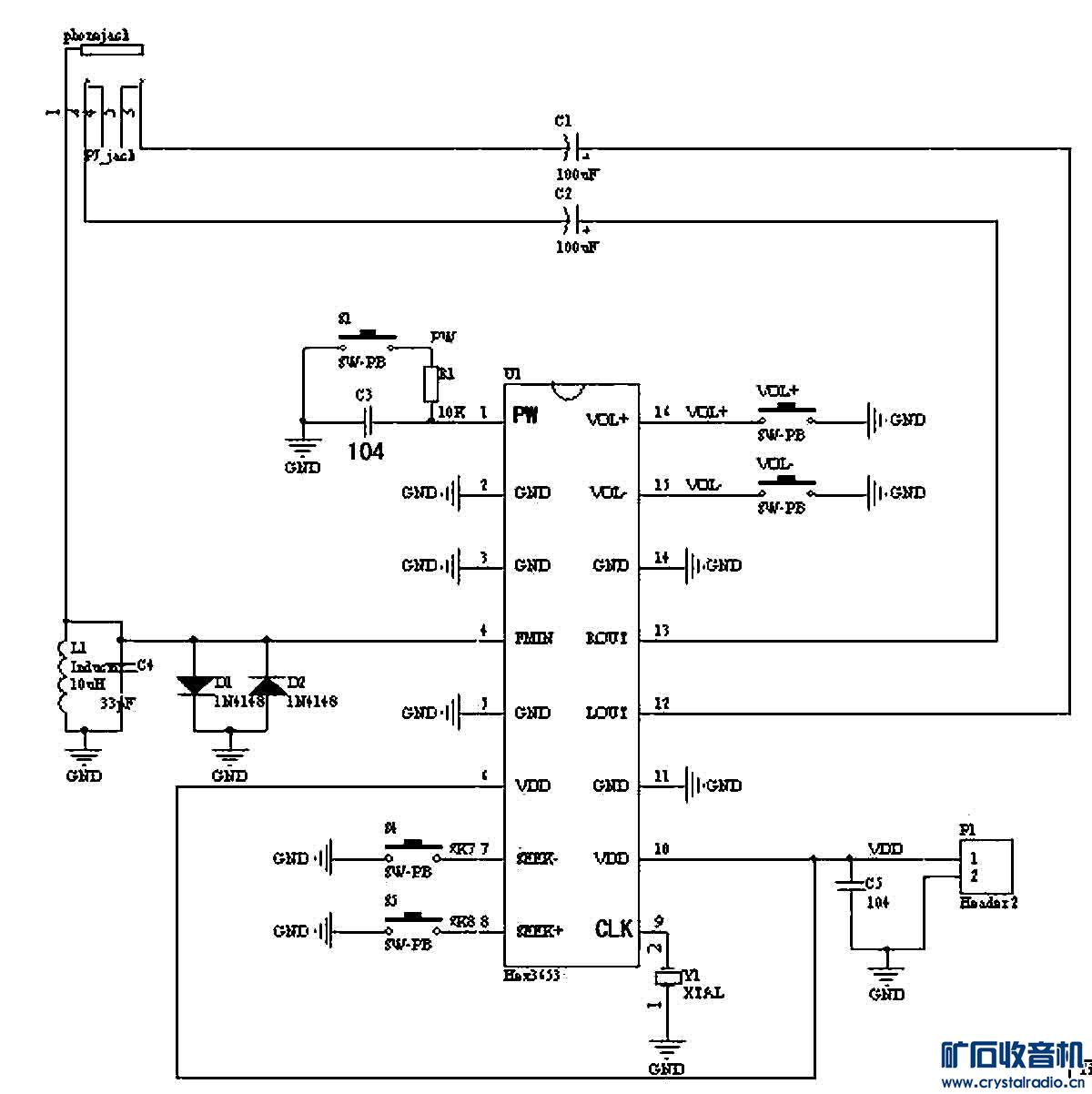

 楼主| 发表于 2015-10-20 08:44:02 |
szlz61 发表于 2015-10-20 00:12
有原理图和制作过程的照片,最好一起发上来。
这是电路图:

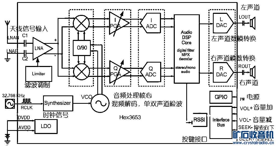

 楼主| 发表于 2015-10-20 08:48:03 |
这是集成块的原理图:

 楼主| 发表于 2015-10-20 08:56:32 |
淘宝的实际电路电源软开关采用的是一个简单的单稳态电路,所以最左边的按键是可以控制整机开关的,不必另加电源开关;但它提供的电路图上没有画出来,可能为了给我们提供思考。
