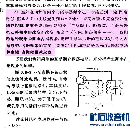

发表于 2020-1-17 20:18:00 | 显示全部楼层
载戈 发表于 2020-1-17 18:59
本振太强的话,不容易被牵引..,你能祥细说一下这个”被牵引“是什么意思吗?很想搞清楚“被牵引”是谁 ...
提供一个资料:
频率占据现象(频率牵引现象,来自张肃文《高频电子线路》第1版).pdf (161.71 KB, 下载次数: 172)
 楼主| 发表于 2020-1-17 20:59:02 | 显示全部楼层
3.jpg 不错,很好的学习资料,值得仔细去阅读理解这个牵引的意思。
