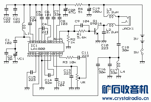

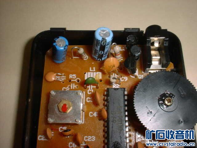

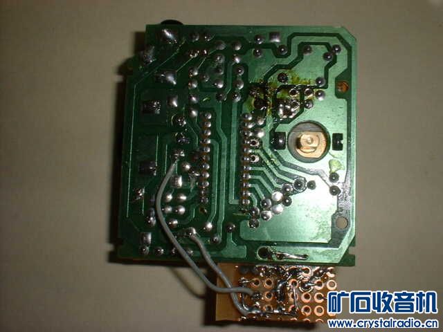

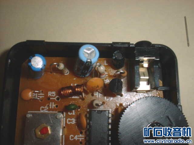

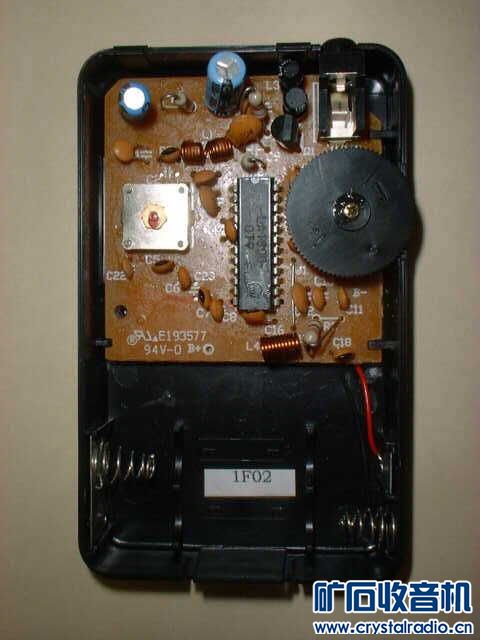

FM收音机改成航空波段的图解方法
发表于 2012-1-7 21:05:21 | |阅读模式
这个网站我这里仅能看到图片 文字全是乱码 只能把图片发上
谁能看到全文请转发
http://scw.asahi-u.ac.jp/~sanozemi/Sakuhin/radio05/radio.html kairo01.gif kairo02.gif radio01.jpg radio02.jpg radio03.jpg radio04.jpg radio07.jpg radio06.jpg radio05.jpg radio08.jpg radio09.jpg radio10.jpg radio12.jpg radio11.jpg radio13.jpg radio14.jpg radio15.jpg radio16.jpg radio17.jpg radio18.jpg radio20.jpg radio19.jpg radio21.jpg radio22.jpg radio23.jpg radio24.jpg radio25.jpg radio26.jpg radio27.jpg
发表于 2012-1-8 21:43:50 |
是日文的  用日文编码可以看
发表于 2012-1-8 22:08:51 |
这种用可变电容的小FM机不好找啊,现在小商品市场里全是两个钮电调谐的啦

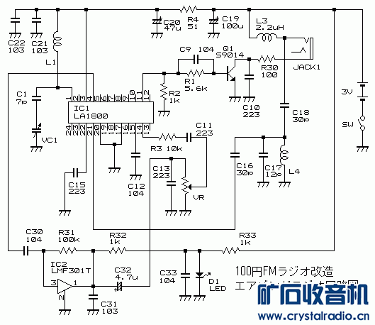

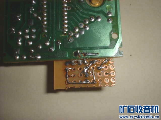

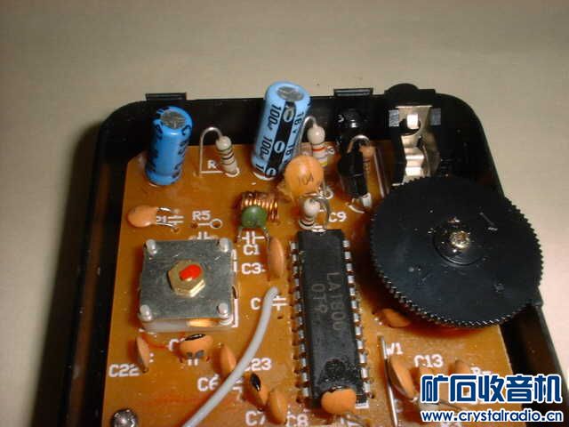

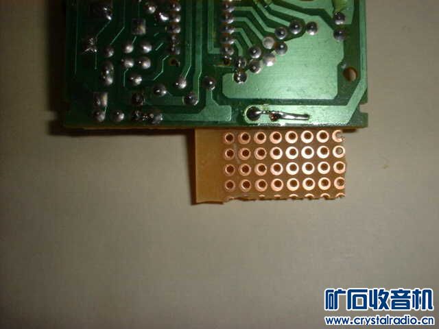

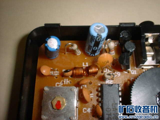

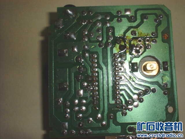

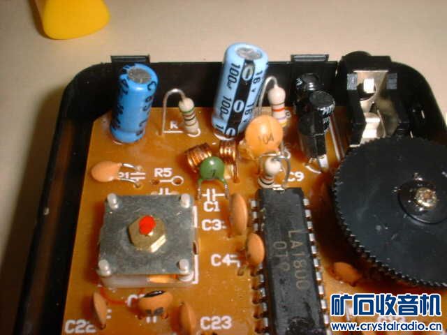

发表于 2012-1-9 17:34:38 |

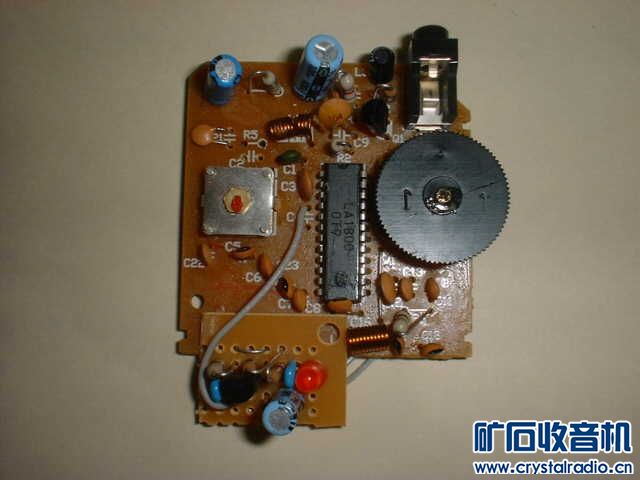

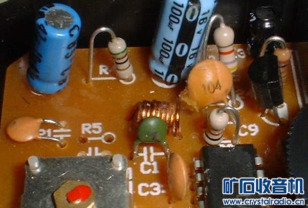

回复 7# tanglong2009

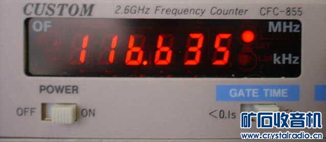

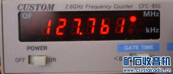

  作者好像做了两件事:1、 用了个LMF501的AM收音的小IC(类似7642)以及6、7个阻容元件  2、把一个线圈减少了一圈(?)
 楼主| 发表于 2012-1-9 17:39:47 |
减少一圈提高本振频率是肯定的,只是不知道它增加的哪块小板是什么意思
发表于 2012-1-9 17:56:32 |
他是利用LA1800的调频部分做变频,然后输出频率较低的中频信号,LMF301基本等同于TA7642,完成高放,检波,再利用LA1800的低放部分做音频放大。
不直接用LMF301或者LA1800的AM部分是因为它们达不到那么高的频率.
 楼主| 发表于 2012-1-9 19:55:19 |
回复 10# barracuda
    这个东西要是能仿照着做一个就好了!不知道他是怎么检波的

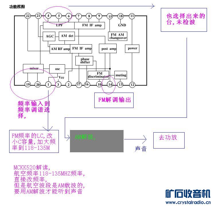

发表于 2012-1-9 21:13:40 |
回复 1# tanglong2009
    我看你一直 研究航空波段有许久了吧,兄弟我来为你彻底解决吧,看下图,你懂的,相信你用任何一款FM芯片的都能改的,
 楼主| 发表于 2012-1-9 21:40:32 |
回复 12# mckk520
    多谢老兄,看来好心的高手还是不少,我一做航空波段快一年了,试过各种方案,你这个图要是能变成现实,哪将是在普通收音机改航空波段的一个重要突破!
 楼主| 发表于 2012-1-9 21:48:40 |
是不是可以从中频输出处引出信号再用7642放大(它的好像不是10.7M中频吧,是不是70K的,7642频率范围可以到哪么高),然后用二极管检波,然后又经过功放。也可以说FM收音机中间塞了个中波直放收音机
发表于 2012-1-9 22:33:52 |
在10.7M前直接接7642再到功放就可以了,7642本身具有检波作用,出来就是音频了,最好用简单点的芯片改装,
不然你手里有什么现成的,说来看看,我看能怎样改,
