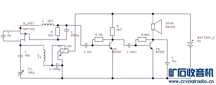

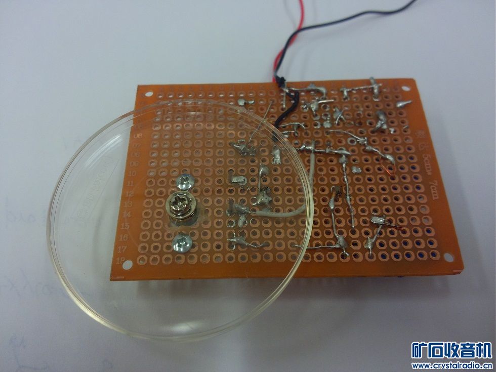

很早就看到一个帖子,讲的是单场效应管超再生调频机,一直想试试可以没有合适的管子。前段时间,碰到一个元件店,刚好有这个节型场管( MPF102),因此翻出电路,改良以下,果然一装就响,而且声音还不错,人体感应很小。
洞洞板搭的电路:
两个线圈数据:L1 8mm 骨架,线径0.9mm,7T,拉长至2cm,L2 6mm 骨架,线径0.25mm,30T。
可变电容:RCL PVC 调幅双联,其中的调谐联。140p。使用CBM-223P亦可。
原帖地址没有权限发表,需要的可以短信。

发表于 2014-11-9 10:35:47 | 显示全部楼层
做得很漂亮呀,可以收听几个电台呀?安装在可变电容的这个透明的旋钮是你自已手工做的?还是买的呀?
 楼主| 发表于 2014-11-9 11:51:55 | 显示全部楼层
清风竹影醉 发表于 2014-11-9 09:46
可以通过改变电感线圈接受航空波段吗?
如果用手机电池更好!
应该可以收航空波段,手头上没有空闲手机电池。不过手机电池应该可以,震荡电压(L1端)在3.5V左右

 楼主| 发表于 2014-11-9 11:59:30 | 显示全部楼层
频率覆盖应该还不错,高低端都可以兼顾。台点分散也比较均匀。初测估计有十个台以上。旋钮是用塑料培养皿做的。
这种东西有不同的尺寸,很好用。
 楼主| 发表于 2014-11-9 12:02:16 | 显示全部楼层
88gmj88 发表于 2014-11-9 11:58
不错,收藏下了,做一试试
高频的JFET估计都可以替代,J310, 2N4416, 2N3819, BF245C。
发表于 2014-11-9 12:04:21 | 显示全部楼层
cannizaro 发表于 2014-11-9 11:59
频率覆盖应该还不错,高低端都可以兼顾。台点分散也比较均匀。初测估计有十个台以上。旋钮是用塑料培养皿 ...
频率覆盖能做到台点均匀很了不起了, 一直对你这个旋钮感到好奇呀,能讲讲这旋钮的具体的制作吗?让坛友们分享一下呀。
 楼主| 发表于 2014-11-9 12:08:38 | 显示全部楼层
海螺之声 发表于 2014-11-9 12:04
频率覆盖能做到台点均匀很了不起了, 一直对你这个旋钮感到好奇呀,能讲讲这旋钮的具体的制作吗?让坛友们 ...
台点均匀有点出乎意料,比之前做个单管超再生要好些。就是取一片培养皿,在中间打一个孔。如果需要我可以发个半成品的照片给你。这个东西应该在实验室耗材店有卖的。
发表于 2014-11-9 12:11:43 | 显示全部楼层
塑料培养皿 是直接用吗? 培养皿的边框要不要锯掉呀?  是在圆片中间直接打一个小孔, 然后加个螺丝垫片是吗?  哈...
还是希望楼主你说说制作过程,让大家分享一下吧。
