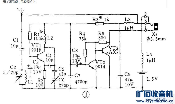

请问"单管锁相调频收音机"为什么没有"超再生背景噪声"呢?

很感谢能分享你的制作过程,  按你说你当年制作声音是不小的, 说明我们制作的还没算真正的成功.  看来还得继续找找声音小的原因.

这个应该是再生电路,没有超再生熄灭振荡。

做得不错呀,你感觉灵敏度怎么样?    频率飘移的问题可以通过改动一下低放电路连接来消除, 可以把你的低放部分的电路画出来看看吗,。

超再生电路跑频现象是可以解决的

稀饭放姜 发表于 2020-1-17 14:11
灵敏度需要调节 三极管的电流,可以提高灵敏度。本振太强的话,不容易被牵引,输出就小。
你的解释完全说明了声音小的具体原因。 但有一个问题:就是本振频率被牵引了,它是如何让电路在没有收到电台时背景静音的? 难道是利用外来的电台频率与本振频率差频出音频的吗? 2022-09-10_125554.jpg
北极兵 发表于 2019-11-28 06:53
调谐回路接收的受音频调制的等幅波,频率不断变化,与本振等幅恒频(实际上不恒频,受电路稳定性影响, ...
北极兵老前辈:据你的分析完全说明了真正原理。非常感谢。

载戈 发表于 2019-11-28 16:16
为何把本振降低而用其倍频, 目的是什么
用倍频混频,信号强度比基频小一两个数量级,混频噪声极小,而其基频只有接收频率的一半,信号强度虽大,但混频得到的频率为几十兆,仍是高频,不产生噪声。超外差用基频混频,信号强,而接收信号极其微弱,混频后噪声频带宽,所以只能接收较强信号,才能压制噪声。

搞清楚67楼至75楼回复,就明白声音小的根本原因, 既然找到原因就对症下药, 实践证明,经过改进灵敏度和声音的确有大有提高,

北极兵 发表于 2022-10-27 14:21
用倍频混频,信号强度比基频小一两个数量级,混频噪声极小,而其基频只有接收频率的一半,信号强度虽大, ...
明白了,减弱本振强度目的为了本振更容易被外来信号牵引.
