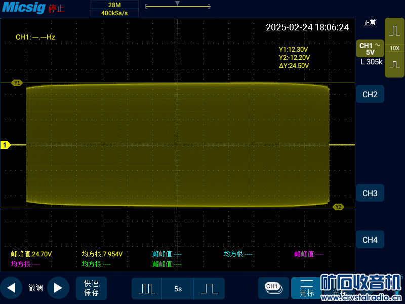

   大家对“胆结石”还是比较感兴趣,所以把推挽机的电路及测试结果也发上来供大家参考
一、电路图
该电路是以甲类推挽为主听区,乙类为爆棚峰值区,这样能减小一点功耗。

二、测试平台
开关电源、乐潘16W的S2001推挽牛

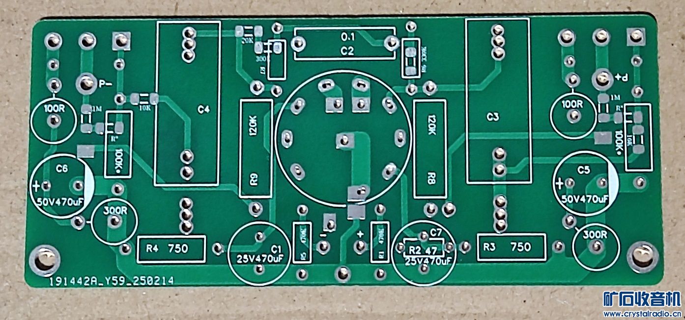

PCB板,打板时就考验到要做成推挽,只要装不同元件就成。
单声道测试照

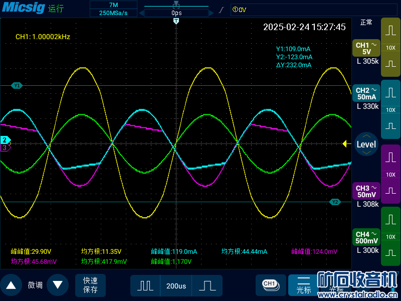

三、测试

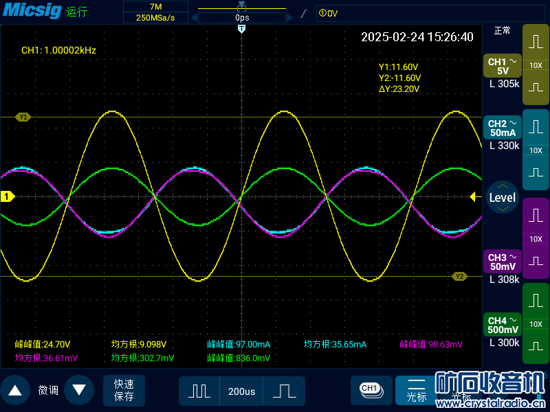

1、功率区
纯甲区,是指电流波是正弦波,黄线输出波、蓝线和紫线是上下臂电流波、绿线输入信号波。
超过后电流波逐渐变形
甲乙区,是指电流波非正弦波,在过渡区有些失真,如电流调大到50mA以上就成纯甲类。可根据各人的要求和散热条件来定电流。

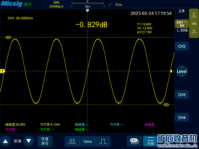

3、频响
在12.5W时测试,衰减分贝值已标在图片上
1k基准
20Hz
30Hz
50Hz

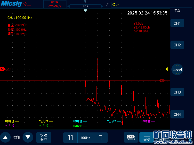

4、FFT波
偶次波始终大于奇次波,而且幅值大,与基准相差18.8dB,与峰值差37.3dB。
5、有频宽可调处,即调红色的C7电容。

 楼主| 发表于 2025-2-27 17:44:07 | 显示全部楼层
今天把这款板线路接通初步画好,接下来美化线条、优化一下布局就可以打板了。

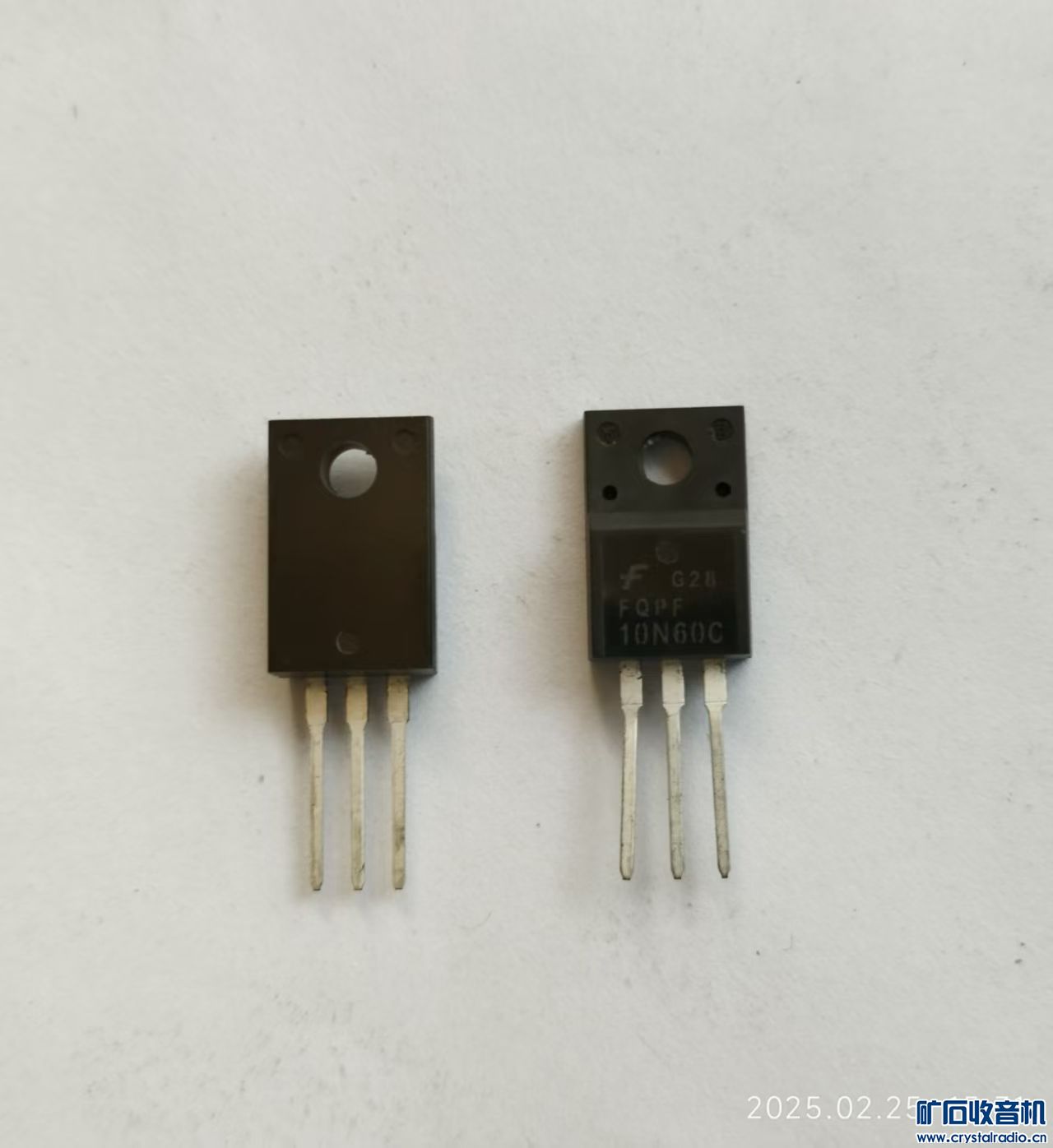

发表于 2025-2-25 12:48:01 | 显示全部楼层
我想知道哪个牌子的10N60好用?

 楼主| 发表于 2025-2-25 12:58:48 | 显示全部楼层
ShengYun 发表于 2025-2-25 12:48
我想知道哪个牌子的10N60好用?
我用是仙童的F封装管,即FQPF10N60,但不同厂家生产也有区别。

发表于 2025-2-25 14:05:28 | 显示全部楼层
学习了。场效应管与散热骗之间用啥绝缘材料?

不知道,你的这块板,长和宽是多少,如果这个散热片安装推挽,加个风扇,热量能不能控制住?
发表于 2025-2-25 15:33:57 | 显示全部楼层
FQPF10N60,这种是塑封,下面不用垫绝缘垫。
 楼主| 发表于 2025-2-25 15:37:36 | 显示全部楼层
用的是F型绝缘封装,所以不需用绝缘。
