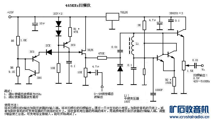

好的,看来还是扫频仪能够解决根本问题。有自制扫频仪的帖子吗?

请教版主,用示波器直接看图形不能调整到最佳状态吗?为什么还要用扫频仪呢?二者区别在哪里?
发表于 2016-10-11 21:29:22 | 显示全部楼层
来个简单的,但很实用。特殊元件只有一只场效应管和一只变容管。其它都是常用元件。
发表于 2016-10-11 21:34:25 | 显示全部楼层
这个是我前些年设计的一个电路,性能优良,可以完成超外差式收音机的中频调试工作。不足之处,在示波器的显示屏上,会出现扫频锯齿波逆程时的幅频曲线。但这个,并不能影响此仪器的正常使用。关键是,这个电路简单易调试,性能也基本上可以实用。
 楼主| 发表于 2016-10-11 21:39:35 | 显示全部楼层
求知无足 发表于 2016-10-11 21:34
这个是我前些年设计的一个电路,性能优良,可以完成超外差式收音机的中频调试工作。不足之处,在示波器的显 ...
好的,谢谢版主!抽空做出来试试。
