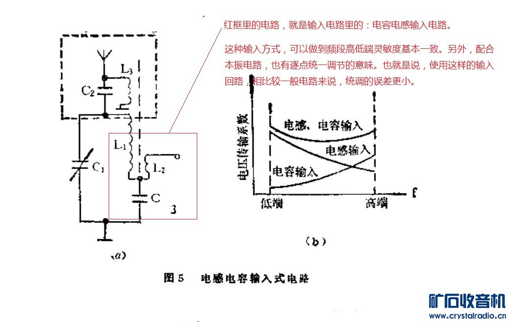

朋友说的在理!虽然在电路方面进行改进,期望其降低噪声是困难的,但也不是无可作为,完全没有办法。对于自制超外差式收音机来说,欲要降低噪声,必须对电路设计,元件选择,印制板的排布等,进行周密思考和妥善安排。第一,从输入电路就要精心求证:尽量寻找灵敏度高的磁棒,长的磁棒;用多股线绕制中波初级(调谐绕组)线圈;如果在这里能进行静电屏蔽那是再好不过的事!这里,电路方面尽量考虑信号的最大传输,损耗越小越好。在这里,取得的任何一顶点儿成绩,都将是意义重大的。初次级线圈的接入电路里的线序,也是必须考虑的因素。电路方面,也是要有所作为的,比如采用电容电感双耦合,就能在一定程度上提高灵敏度。选用什么样的变频管,无论如何重视这一点都不为过。一个BE结不良的变频管,想期望得到高的灵敏度,那是不可能的事。看看,仅仅涉及到输入电路这一小块电路,就有这么多的可操作因素呢!第二,变频管的选择,对压低噪声,提高灵敏度至关重要!一定要选各项性能都优良的管子来做变频管。这里是电路的第一放大级,这里产生的噪声是会被以后各级逐次放大的,所以,要求这里产生的噪声要尽可能地小!所以,要选用低噪声管,要优选电路,要精心调试电路,要为其设计最合理的布线,等等!要降低噪声,有这么多的工作可干啊,并且是必须的!第三,中放第一级原则上也是小信号放大,所以也要用考虑变频级的原则来考虑这一级。第四,低放第一级,也是需要重点考虑的地方。第五,各级之间的合理退耦也是降噪的重要手段之一。
所以,还是要有所作为的,这对降噪有益处!
