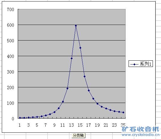

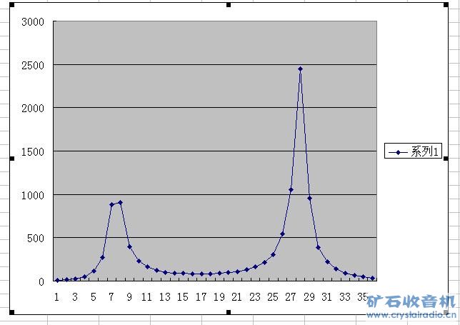

感谢矿坛,让我找回了以前的图,在没有扫频仪的前提下,只好用最笨的点测人工扫频方法进行测试土制中周了。
基本方法如下:
1、你至少得有高频信号发生器、万用表、零件若干、电脑一台(带表格软件)。
2、用二极管、电容做一个简单的检波器,把万用表设置在电压档合适量程上,然后连接在检波器输出端。因为已做了检波,故普通数字万用表就行。
3、把上述电路接入待测电路中。
4、用高频信号输出合适强度的等幅信号,并送入待测电路中。
5、如果是AM中周,先输入450KHz信号,读出万用表上的电压数,记入EXCEL表格;然后以10K为步长,逐点测试记录,直到470K为止,如果觉得取点太多,可以简化为20K或50K步长。
     如果是FM中周,可以以10MHz为起点,0.05M为步长,进行测试记录。
6、在测试过程中,一定要保持高频信号发生器输出幅度值不变,并以三次测试平均值为准做记录。
7、这个过程会很漫长,需要有足够的耐心。每次一个微小的改变(例如改变电容、调整磁芯、改变耦合度),都要重复一次第5步。
8、附几张我做的测试图:(顺序也表明中周逐渐进入最佳状态的过程,
补充内容 (2015-4-3 01:46):
中波步长应该分别是1K,2K,5K。

再附两张点测法测试的鉴频器曲线图:

各点电压值测出之后,绘出曲线,接下来如何调整中周呢,可否解疑
发表于 2015-4-2 22:54:01 来自手机 | 显示全部楼层
还有中波10k步长是不是太大了,不太理解,是不是多了个零
 楼主| 发表于 2015-4-3 01:49:19 | 显示全部楼层
多谢提醒。的确是多了一个零。
所使用的软件就是微软的EXCEL,也可以用WPS表格。
