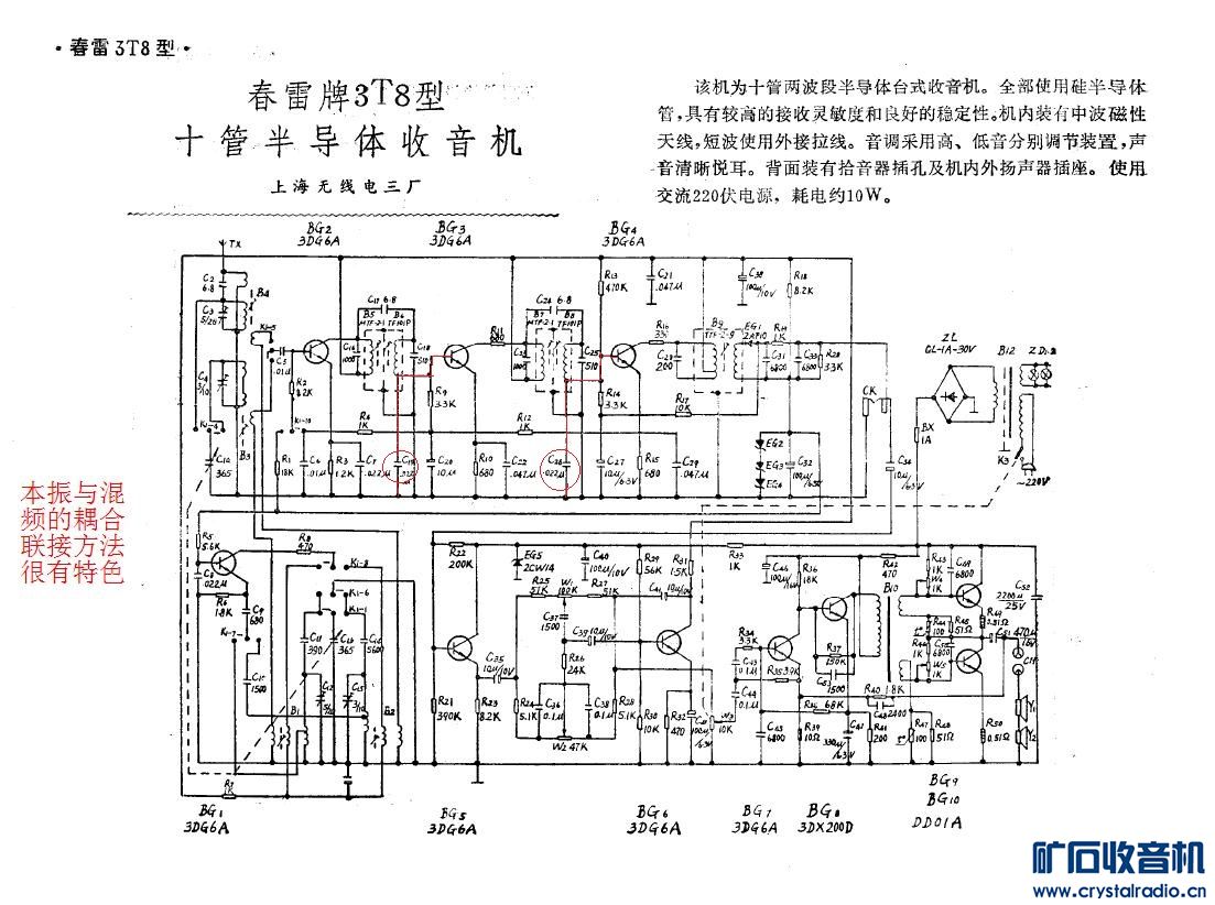

我把中放管的激励电容,用红圈给圈了起来。这样可以看得清楚些。

春雷3T8,是一款很有特色的电路。它是独立本振,本振信号注入混频级是从基极注入的形式。而这种形式,在国产 ...

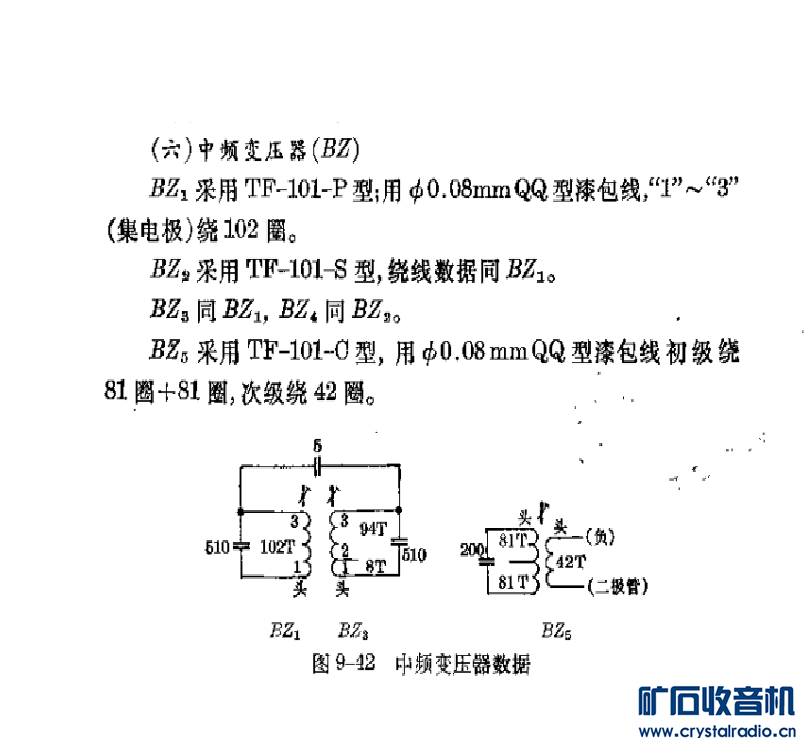

谢谢版主对电路性能的阐释,这个电路对我来说工程比较浩大,需慢慢学习体会。TF-101P的中周数据版主可有?

朋友所找的型号,是两只一组双调谐回路,回路电容是510P。上图是绕制参数,可参考。

我总是把看电路图,比喻作去上山。到山上去,能发现一块矿石,那当然是一件高兴的事;发现一块好的石头,也算是没有白来;实在什么好宝贝都没有发现,就找几棵不知名的植物看看也行。我们看电路图,也要从中有所发现,有所感悟,去体会一下设计者当时的良苦用心,从电路图中能学习到一点什么。
我是很爱看电路图的。我收集有几本图集,大多数的收音机电路图,雷同的地方我只要看一眼就行了。而对那些特殊电路,特殊元件数值,我就会很上心的。打个比方,中频变压器的配谐电容,如果是200P的,我会一眼而过;而如果选用了470P的,我就会上心了,用的什么磁芯?绕组数据是什么?总要把这些参数找到,才算是看懂了这张电路图的这一部分。总之,要细心,要思考,要对比。这样,看一次电路图,就一定会有所收获!尤其是看到一张优秀的电路图,那从中,是可以发现一块甚至是几块矿石的!

还有个学习方法的问题也是需要注意到的。面对一张优秀的电路,我们不可能一下子就读懂其全部设计思想。甚至我们用心了,有些地方还是看不懂。这时,就必须学会放弃。因为优秀电路的有些内容,可能大大超过我们的理解能力,如果不放弃,岂不是自寻烦恼?这时就需要有点阿Q精神了:我们仅仅是个业余爱好者,面对这天书似的电路,不懂,也不丢人!

感谢版主提供的中周参数。版主所言极是,学习方法很重要。
