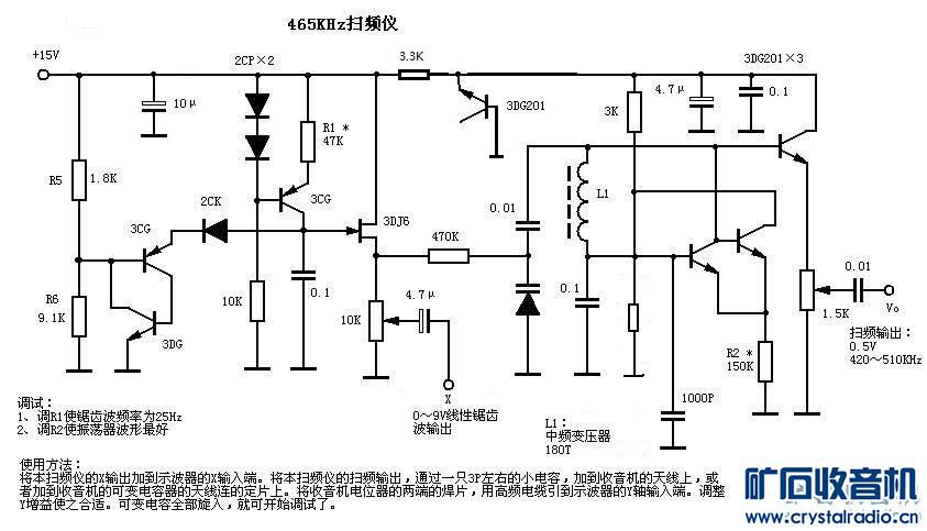

恕我孤陋寡闻,那个长形方框78L05是什么东东?

仔细看那只与变容二极管相接的470K电阻。它是一只隔离电阻,把高频(中频)振荡回路与调制锯齿波隔离开来。 ...
版主好,我看网上的变容二极管基本都是2~20p的,能用吗?
这种变容二极管,不适合用到这里的。它们适合用到调频收音机中。主要是使用这种二极管,在465KHZ中频时,用再大的锯齿波幅度,也不能保证得到合适的频偏。

还有一种30~100p的变容二极管
是一个5V稳压集成块,体积和外貌都与一只小功率塑封三极管一样。很便宜的东东。如果没有,可以用一只三极管的EB结代替。硅三极管的EB结,其反压都在6V左右,并且稳压特性极好,尤其是小电流的稳压特性,好过那些专用的稳压二极管。使用稳压二极管时,要在电源与稳压管之间,串联一只电阻。这里的情况,可用一只几千欧的电阻,如用3.3K---5.1K的电阻,以限制流过稳压二极管的电流,不使其有损坏的可能。

还有一种30~100p的变容二极管
这种管子,是可以用的,直接用这个电路就可以。这个电路设计时,也是用的这种约100P多点的变容二极管的。

玩中波全波段扫频好玩!是不是那个L从大到小列阵?利用您的电路怎样实现?
这种振荡器,实践证明,起振能力非凡!直接用一段10厘米左右的导线就可以起振到200MHZ左右。所以,随着不同的L值,它可以工作在制作收音机的所有频段。

这种振荡器要在高频工作时,起振用的三极管,要换用频率高点的,如9018之类的。
如果有变比较大的变容二极管,一个L就可以完成整个中波段的扫频任务。如果找不到变比大的变容二极管,则不得不将L分成两个或者几个,才能完成整个中波段的扫频工作。我就是用了两个L,才完成整个从中频440KHZ到高频1700KHZ的扫频任务的。

但这种电路,波段转换相对很简单:只要把L一个串一个就可以了,不用哪一个,就把它短路。

把那只稳压集成块,换成一般三极管的电路。
发表于 2016-10-12 11:02:41 | 显示全部楼层
至此,这个电路,就再没有一只特殊元件了!
