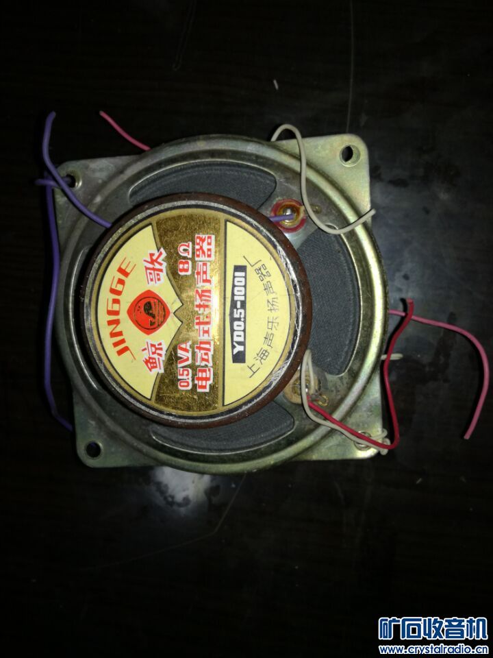

发表于 2016-10-13 18:42:30 | 显示全部楼层
如有需要,可以送楼主一个老喇叭! 100毫米 ,0.5瓦 8欧姆!

 楼主| 发表于 2016-10-13 21:30:55 | 显示全部楼层
谢谢阁下的好意!

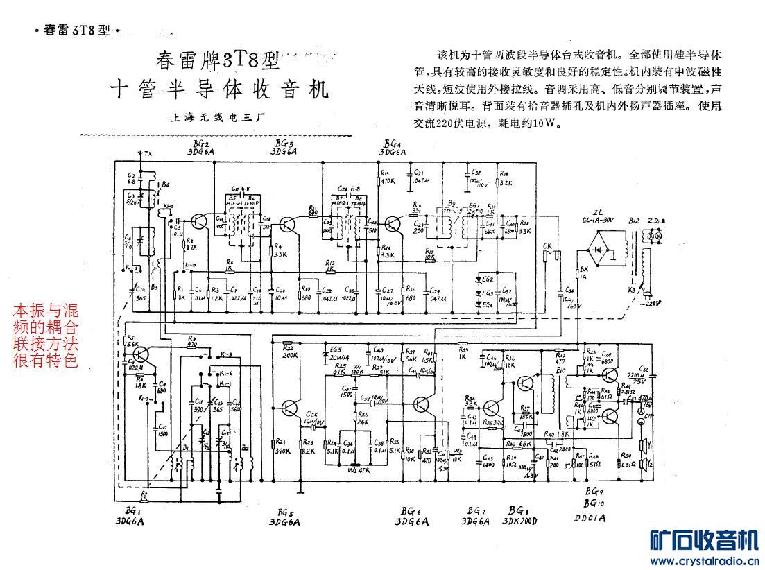

发表于 2016-10-16 09:43:45 | 显示全部楼层
一个很不错的混频电路。使用共射,共基级联电路。前管共射,负责对信号进行放大;后管共基,负责混频,并且本振信号是从后管的基极输入的,需要的本振信号幅度低。
发表于 2016-10-16 09:45:34 | 显示全部楼层
前管可以加上AGC,因为是电阻负载,也不会因AGC控制电压的变化而影响谐振回路的幅频曲线形状。
发表于 2016-10-16 09:48:06 | 显示全部楼层
哪位朋友有此电路清晰点的图?看不清楚检波部分的接线关系。
 楼主| 发表于 2016-10-16 15:33:16 | 显示全部楼层
电路图已收藏。谢谢版主!看起来眼花缭乱,等把手头上几个没完工的电路弄好后,再研究这个电路。是有些看不清,我在网上搜搜看有没有清晰一些的。

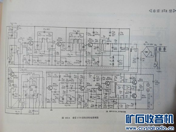

发表于 2016-10-16 17:47:29 | 显示全部楼层
春雷3T8,有一个比较清晰的图。也是一款很有特色的电路。
发表于 2016-10-16 18:01:13 | 显示全部楼层
RE: 安装凯歌4B12型五管两波段收音机
跟上一图的3T8很多不同之处
发表于 2016-10-16 18:07:28 | 显示全部楼层
春雷3T8,是一款很有特色的电路。它是独立本振,本振信号注入混频级是从基极注入的形式。而这种形式,在国产收音机电路中比较少见,常见的收音机混频级,都是本振信号从混频管的发射极注入。它使用了两级外电容耦合的双调谐回路。它的两级中放管基极的激励信号,都是取自0.022微法的电容。由于这只电容的容量较大,所以电路中的杂散电容对其影响很小,可以不预考虑了;而且AGC对输入端的影响也可以不预考虑,即AGC不会影响输入LC谐振回路的幅频曲线形状。所以电路工作稳定性极好。中放管的这种激励方式,叫做内电容耦合。这咱耦合方式,是一咱极其优秀的耦合方式。是可以在自制电路中加以应用的。
