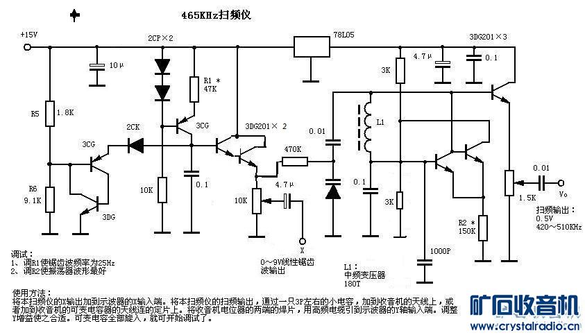

好的,看来还是扫频仪能够解决根本问题。有自制扫频仪的帖子吗?

场效应管,可以用一般硅晶体管的两级或三级射随器代用,变容二极管,可以用稳压二极管代用。合适的场效应管的代用晶体管,要选用漏电流很小的硅晶体管。合适的变容二极管的代用,要选用反压高的(如30V),漏电流极小的稳压二极管。这样的稳压二极管,其在零伏反压时的静电容,有的是很使用的值,恰巧是几十皮法到几百皮法。这个容量值的稳压二极管是很易找到的,大多数的小功率管,都在这个范围内。所以,变容二极管易于解决,关键是代用管的漏电流,一定要小,要小到只有几个纳安。我以前就曾经认真筛选,从几十只管子中,找到了几只漏电流只有不到一个纳安的稳压二极管。这样的管子,用来产生465千赫兹的扫频信号,极佳。
发表于 2016-10-11 21:57:33 | 显示全部楼层
实在是找不到合适的变容管时,用漏电流极小的硅中功率三极管,如3DG12的CB结,也可以做变容管使用。但这样的CB结电容,一般在十几皮到30皮左右,需要两到几只管子并联,才适用于465千赫兹的扫频用,比较麻烦些。之所以强调漏电流极小,是漏电流小的变容管Q值高,组成的LC回路的Q值也高,谐振性能也好。
发表于 2016-10-11 22:03:35 | 显示全部楼层
变容管的零反压时的静电容,可以用电容表来测量。只是不能直接测量,需要串联一只性能比较好的CBB电容或瓷片电容,电容的容量要大些,比如0.01微法。这样,电容表的读数,可以直接就视为是变容管的初始电容值。
发表于 2016-10-11 22:12:57 | 显示全部楼层
另外,这个电路虽然简单,但有些问题也是需要注意的。一是对于不同的变容二极管,所需要的锯齿波幅度是很不同的,容量小的变容二极管,为了达到一定的频率宽度,就需要加大锯齿波的幅度;而容量大的,可能仅需要很小的锯齿波幅度,就可以扫出一定的频宽来。总之,锯齿波的幅度,是一定要使制作出的扫频仪的扫频宽度,达到十几千赫兹以上才行。有时,还需要在L上并联一只云母电容,容量也是视所用变容二极管而定的。二是两只振荡管要配对。三是振荡器部分最好屏蔽起来。

场效应管和变容管直接在网上买就可以了,问题是,在型号上还有什么特殊要求吗?还是任何型号的变容二极管都可以?

在网上看到一台无线电爱好者制作的扫频仪,版主看看是否可用?他提供了几个套件,版主看看哪个合适?还有已经调试好的,价格贵一些。链接——

扫频仪制作起来,并不比一部标准外差式收音机难。所以,还是自制吧。一旦自制出一台来,则掌握了其基本原理和制作技巧,对今后的其它制作时如果需要扫频仪,则会比较容易的制作出一台合用的扫频仪来。比如,我想扫465中频,则现成的有,已经制作出来了这样的扫频仪。想扫455中频,则在此基础上稍调整一下那只L或加大一些电容,或者把变容二极管的直流反偏降低一些,就立即可扫455了。想扫10.7M时,只要换成适当的L,就立即可以办得到。想制作一台特殊中频的收音机来,如中频选200千赫兹,这也是办得到的事。另外,想知道自制的中波收音机的统一调节情况,那就自制一台能扫中波全频段的扫频仪来。你看,是不是很得心应手?

可以想象出来,适合制作收音机中频扫频仪用的变容二极管,一定是容量在100P以上的,在500P以下的。这个容量段的,任何变容二极管,都可用。只是针对不同容量的二极管,适当改变那只L的匝数就可以了。而如果在当地能买到那种玻壳稳压二极管(反压15V以上的),每10支中,就能挑选出好几支合用的来。它们的容量大都会落在100-150P之间。其变比(最大容量与最小容量之比),也恰巧可以用来制作这样的扫频仪。

仔细看那只与变容二极管相接的470K电阻。它是一只隔离电阻,把高频(中频)振荡回路与调制锯齿波隔离开来。它的阻值,从100K到现在使用的数值,都是可以的,并不严格。当然,当所使用的变容二极管的漏电流比较小的情况下,它的阻值还可以加大。再看这只电阻的左端,是直接接到锯齿波的输出端的。其实,在制作时,随着使用不同的变容二极管,这里的改动是很大的。之所以改变比较大,主要是必须保证扫频仪的频偏。扫中频时,频偏必须保证要有20KHZ。有些零偏压时容量较大的变容二极管,需要加在变容二极管两端的锯齿波幅度很小就能达到需要的频偏,这时,这里的电路就要进行很大的改动。
现在的电路的接线法,是变容二极管的零偏压容量较小时的情况。这时,需要用锯齿波的全幅度来扫,才能保证所必须的频偏。
这一点是制作扫频仪是要注意到的。
