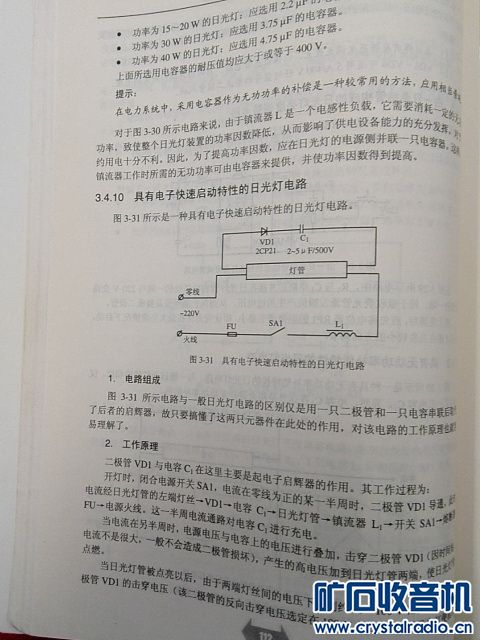

     今年上半年,在省图书馆学习时,抽空拍了关于电感型整流器的改进图文,本来应该手打上传的, 但是昨天我感冒了,现在一直状况不佳,只好偷懒上传拍照的图片了,还请版主和众位坛友见谅!谢谢!
 楼主| 发表于 2016-12-9 10:25:26 | 显示全部楼层
关键处被矿坛的LOGO挡住了!处理再传!谢谢!
