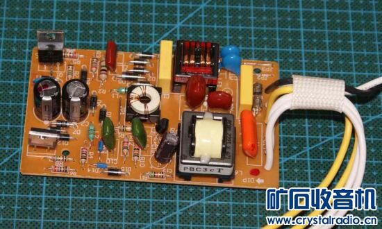

分享刚刚修复的电子镇流器案例及带可控硅保护电路的探讨
发表于 2016-9-29 14:27:38 | 显示全部楼层 |阅读模式

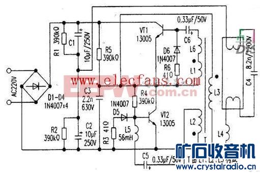

   今天刚刚花了15分钟修复家中一台电子镇流器日光灯,如图所示:故障原因为高压谐振电容严重漏电,此电容耐压要求很高,所以我换耐压1600V电容基本可保证故障不再复发。 自爆一下自己原先就干过10年的电工,对维修电子镇流器故障非常了解,而且很喜欢研究如今带可控硅保护电路的电子镇流器的电路,愿与坛友探讨交流一下,互相促进,学以致用! 准备分两次发图,图片有点多,请坛友体谅一下!

  1.常见为谐振电容C6击穿(短路)或耐压降低(软击穿),应换为耐压在1kV以上的同容量优质涤纶或CBB电容。

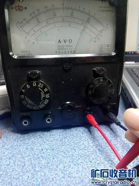

你把数字表当指针表用那是不行的。
指针表测试三极管用电阻挡,数字表用二极管挡,二极管挡测试的数值是压降,数字万用表是通过测试三极管两个PN结的管压降来判断晶体管的好坏,如果是硅管,正向压降在0.6~0.7V,锗管0.2~0.3V,肖特基二级管正向压降也较小。在0.15~0.3V之间,反向无穷大,数字表上就显示过量程符号1或者OL。

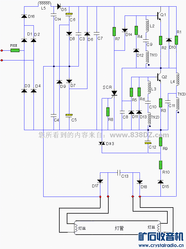

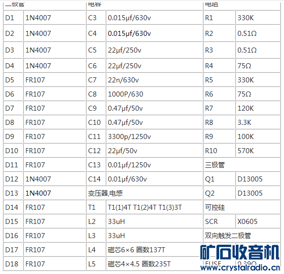

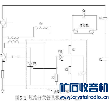

接着探讨交流欧普品牌带可控硅保护电路!如图:请大家多多支持和鼓励,不足之处多多谅解,谢谢!
    利用晶闸管来同时关断VT1/VT2的基极驱动电路来实现保护功能,具体实现电路如图,图中由于晶闸管Vs的饱和导通,vt1/vt2的基驱信号通过变压器短路到地,从而实现保护功能。如需重新启动,只需要断开电源供电后使电路复位,再重新通电,电路即可重新开始工作;还有断开功率开关管发射极回路的方法来实现保护的电路。

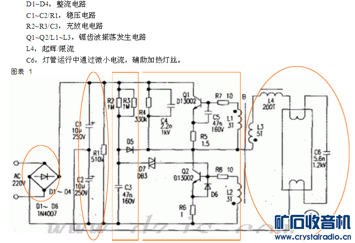

楼主说的C6是指哪个电路图的

楼主说的C6是指哪个电路图的
说到原理,发个简单的图文对照,(C6在图中,我原先发图一楼最后一幅图就是)坛友一看便知!

C6电容器相当于启辉器,通电后,断电,产生高压激活导通管内电子发射点亮灯管,启辉器也叫司达特吧?
 楼主| 发表于 2016-9-30 21:51:20 | 显示全部楼层
青松 发表于 2016-9-30 21:30
高压电解电容失容爆炸,三极管必烧坏,三极管B极和E极的小阻值电阻必坏。其次就是楼主说的C6也很爱坏。
基本都是大虾所说的如此故障! 解决办法是:高压电解电容用两个耐压400V电容串联代换,并且分别并联同阻值分压电阻(150KΩ-330KΩ都可),基本可以保证使用两年以上;三极管要配对更换,小电阻换大个同阻值电阻,C6耐压要1200V的!
