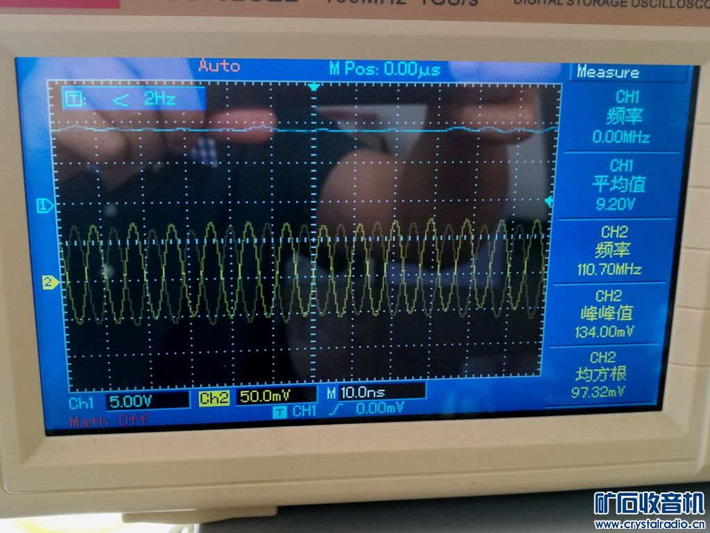

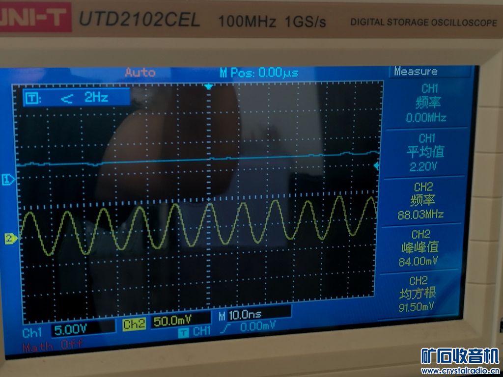

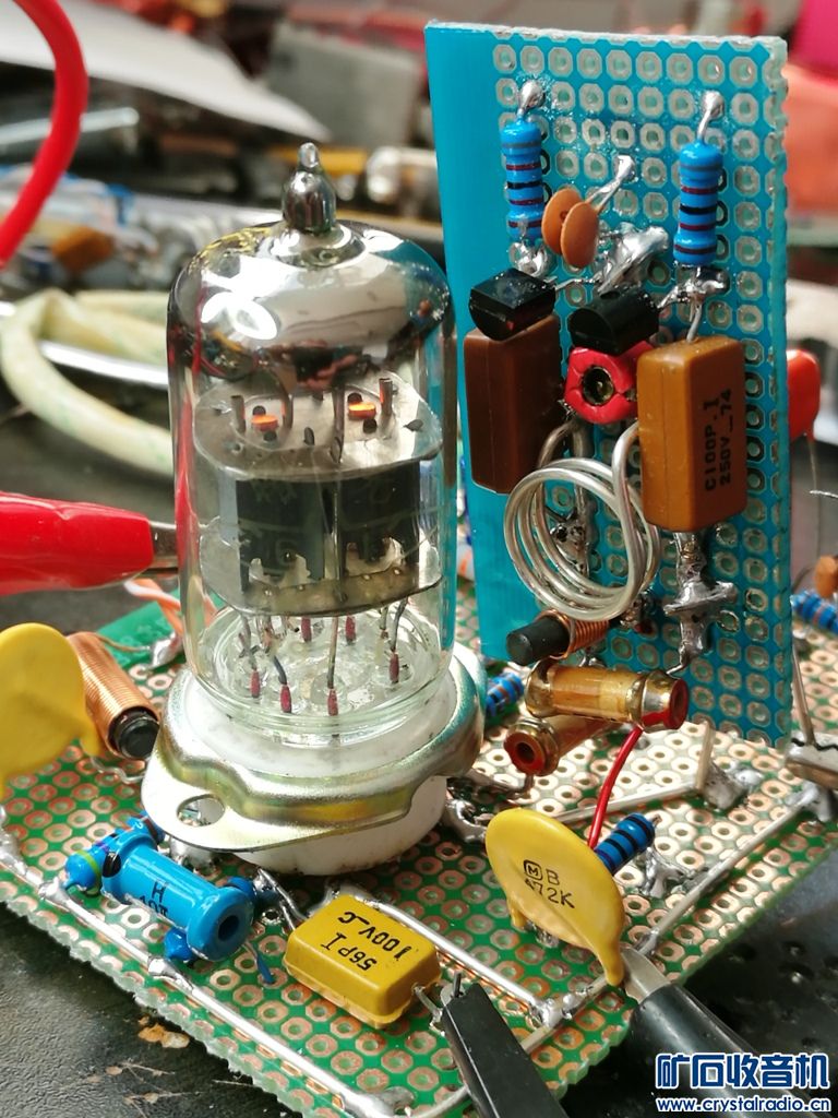

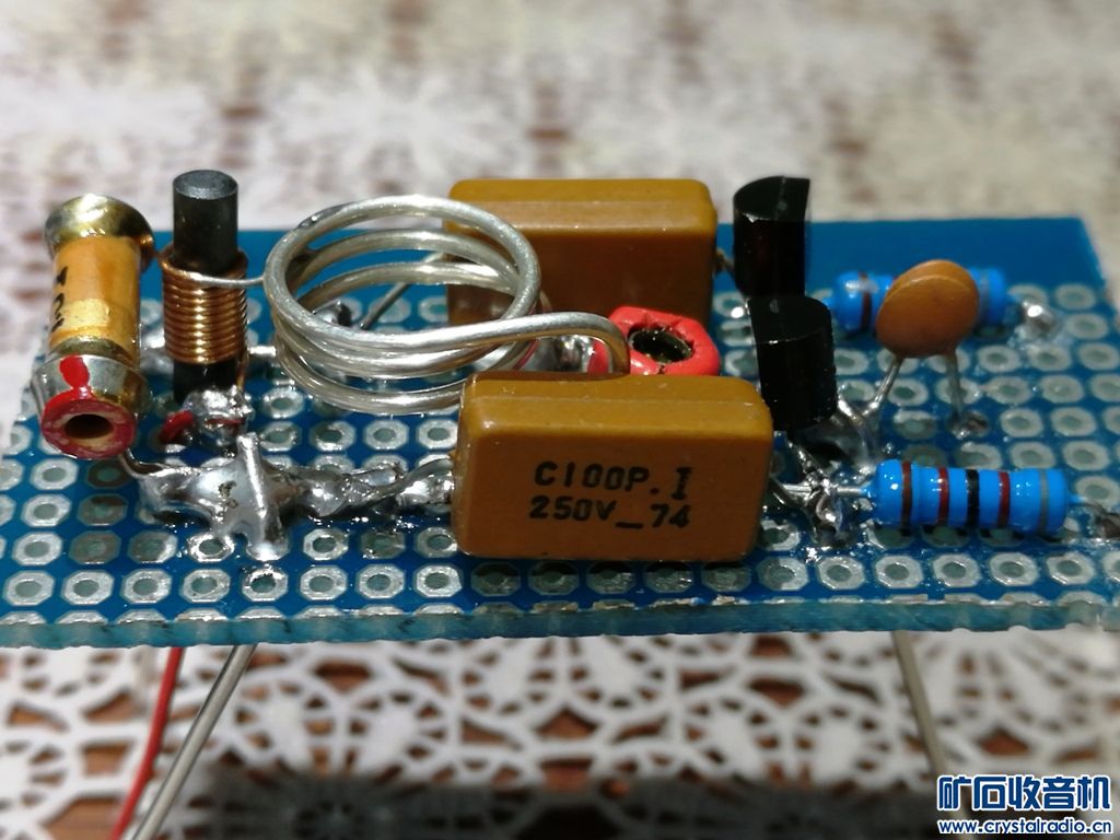

      经过对马10B高频头电路的研究,我决定对他进行消化后改进,现将高频头中的本振电路做如下图所示的改进并验证,从初步的验证结果看,改进方案是可行的。
这个电路的工作原理与马10B相同,但其调谐从空联改为电调了,并增加一级阴随输出到频率显示屏

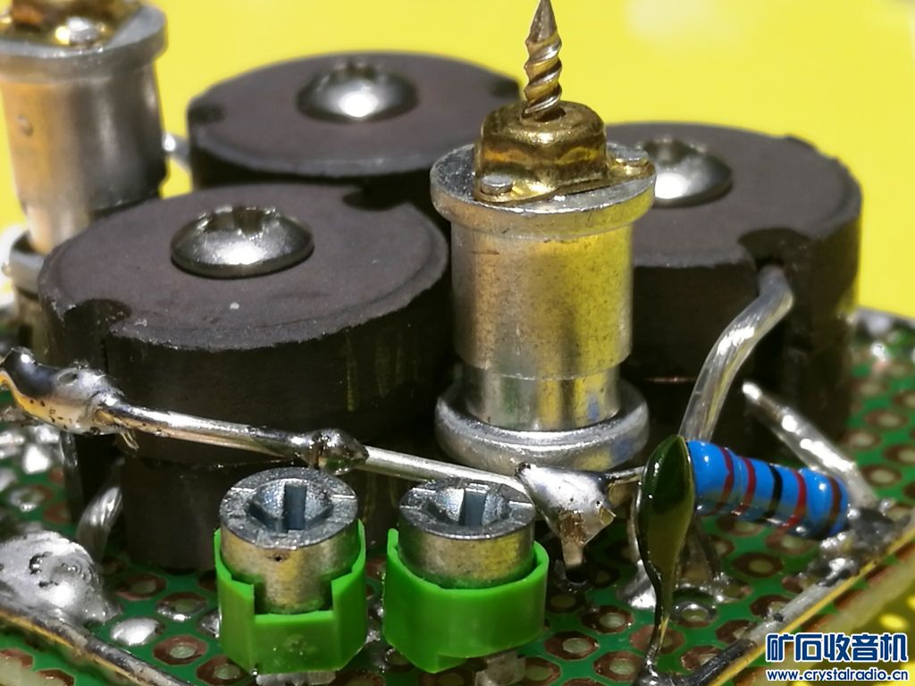

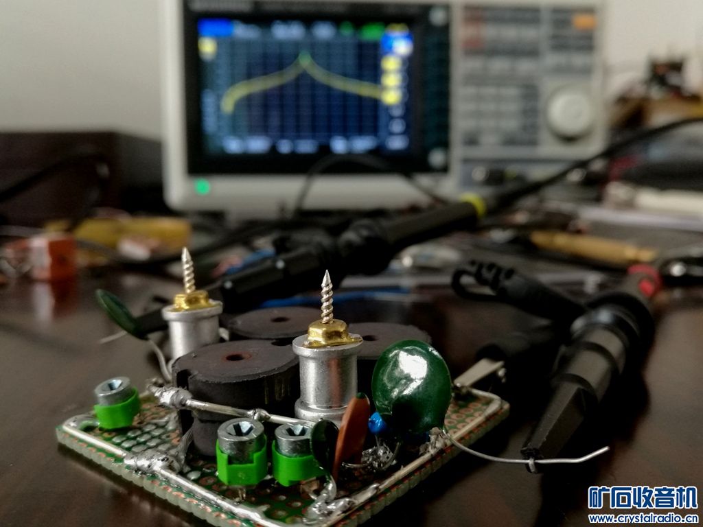

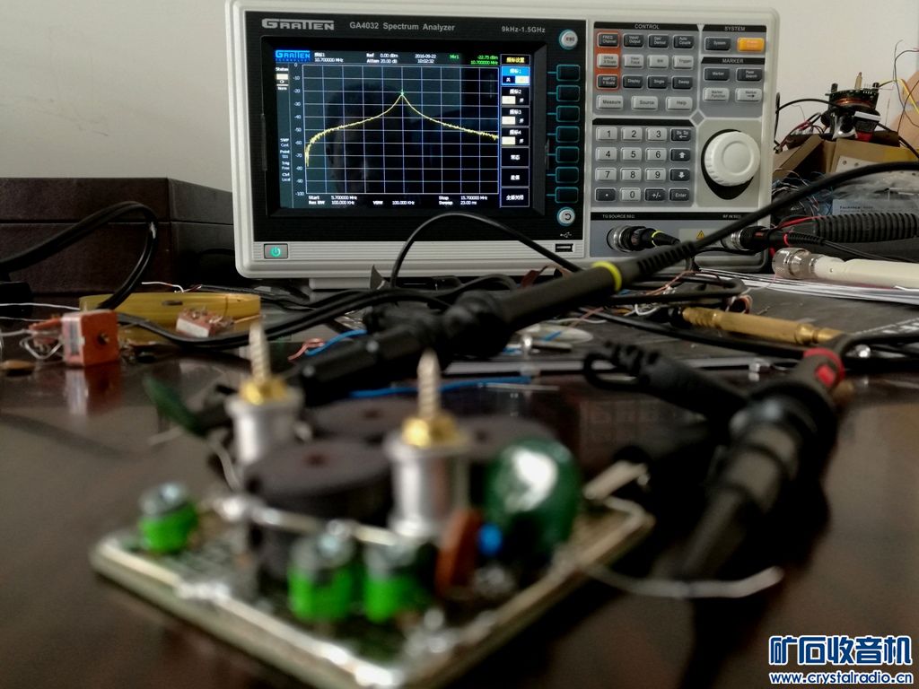

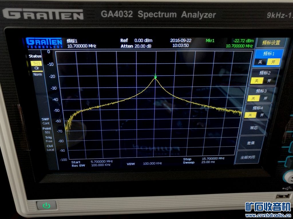

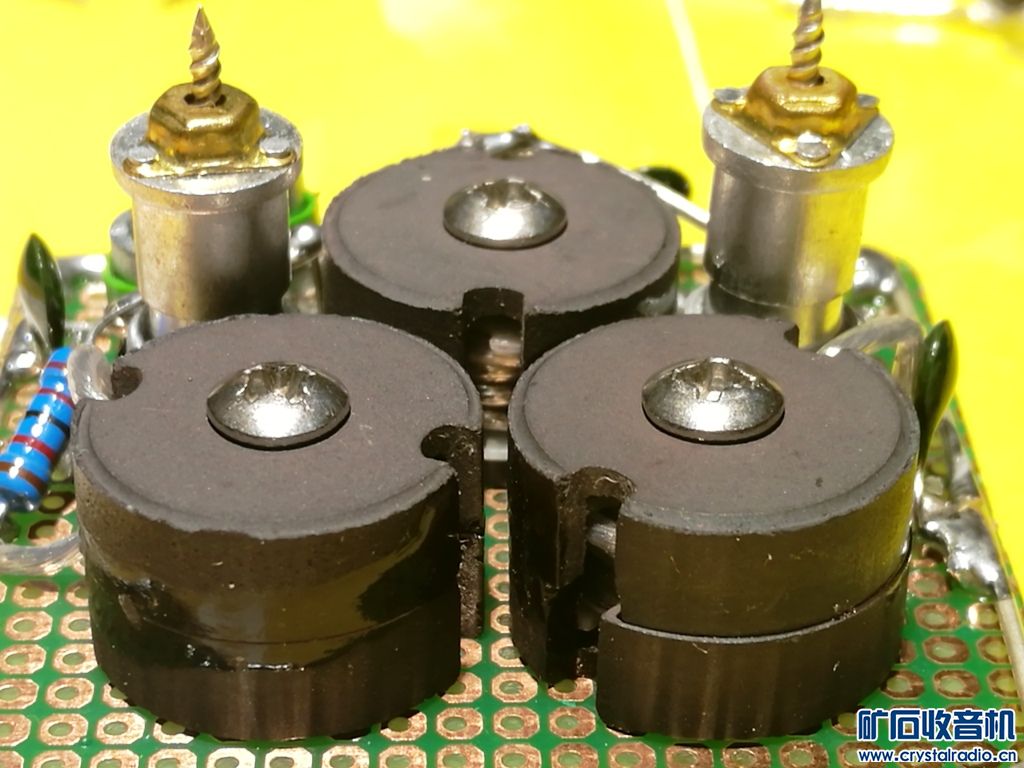

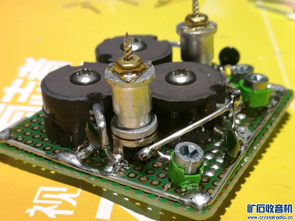

       昨晚为了折腾马10B中周,足足忙了一宿,虽然还只是一个只能做验证的雏形,但也够复杂的,现将制作及测试的情况展示一下,敬请有类似经验的矿友雅正。
发表于 2016-9-22 15:03:44 来自手机 | 显示全部楼层
lstvcss 发表于 2016-9-22 10:29
昨晚为了折腾马10B中周,足足忙了一宿,虽然还只是一个只能做验证的雏形,但也够复杂的,现将制作及 ...
利害!效率也太高了吧

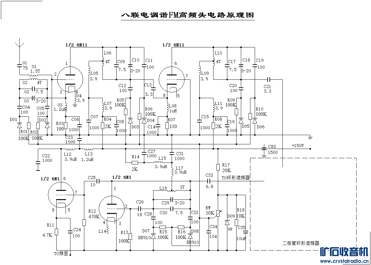

 楼主| 发表于 2016-9-22 16:35:36 | 显示全部楼层
US123 发表于 2016-9-20 09:48
二极管 混频 之 线圈
      老叔好!我在对电调本振电路验证的基础上,今天画了一个高频头的电路原理图,采用6N1和6N11两支国产管(详见下图)来做,分别担任本振和高放,请您研阅,并雅正。

速度飞快,制作漂亮。
电八效果可能比空八好。磁罐原样中心紧固 是胶质非金属体,用金属螺丝紧固,测试有分别吗?
 楼主| 发表于 2016-9-23 11:27:45 | 显示全部楼层
US123 发表于 2016-9-23 09:47
速度飞快,制作漂亮。
电八效果可能比空八好。磁罐原样中心紧固 是胶质非金属体,用金属螺丝紧固,测试有分 ...
     如果用电八方式调谐,高频头的体积就可以做得更小一点,也许这样对谐振回路的布线焊接都更加有利,甚至对整体性能可能也会有所改善。据我对你发的磁罐图片分析,磁罐中心的塑料芯里应该藏有磁芯,可调,所以并接的电容310P就可以固定,而我买到的磁罐是一种上下两半配合紧密的密闭磁罐,磁回路和磁通量不会因磁罐改变,因此,我只能去改变并接的电容器而实现调整。另外,我用作固定磁罐的铁质锣丝,经测试,没任何影响,这可能是被密闭磁罐磁短路了。
气泵式可调电容内部结构哪样的?
 楼主| 发表于 2016-9-26 09:29:55 | 显示全部楼层
闻风赏胆 发表于 2016-9-25 21:59
气泵式可调电容内部结构哪样的?
      这种所谓的类气泵式可变电容,从结构造形上看,其实就是由两层同轴电极板组成的普通电容,没什么特别,在实际应用时,完全可由一般的可变电容代替。我之所以这样仿,主要也是想尽量还原马10B这种设计理念,并非从功能上非要用这种电容不可,我倒是准备用小日本的小可变电容。

这种气泵式可变电容不错,比那种镀银空气可变电容好,不会氧化发黑,怪不得马兰士说50年不用调中周, 不只楼主在那买的,可不可以PM下

lstvcss 发表于 2016-9-26 09:29
这种所谓的类气泵式可变电容,从结构造形上看,其实就是由两层同轴电极板组成的普通电容,没什么特 ...
如果这种气泵电容不是真空密封的,何不用那种小型空气微调电容不就更好吗?更具古懂感!而且容量稳定。🤔🤔🤔
