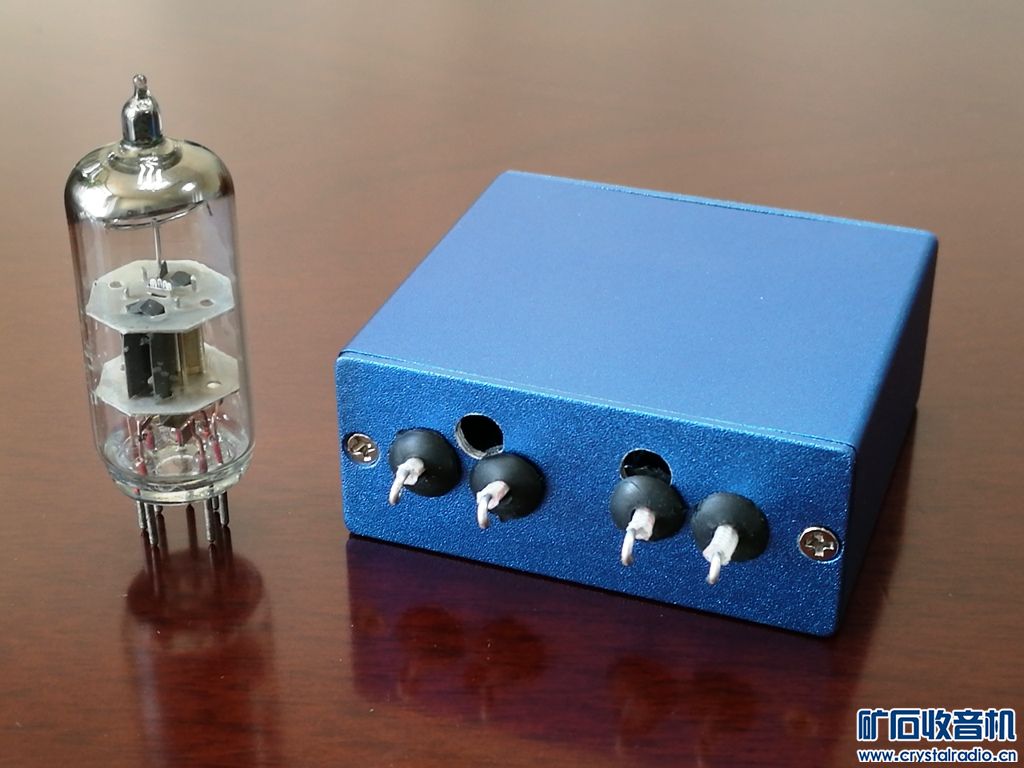

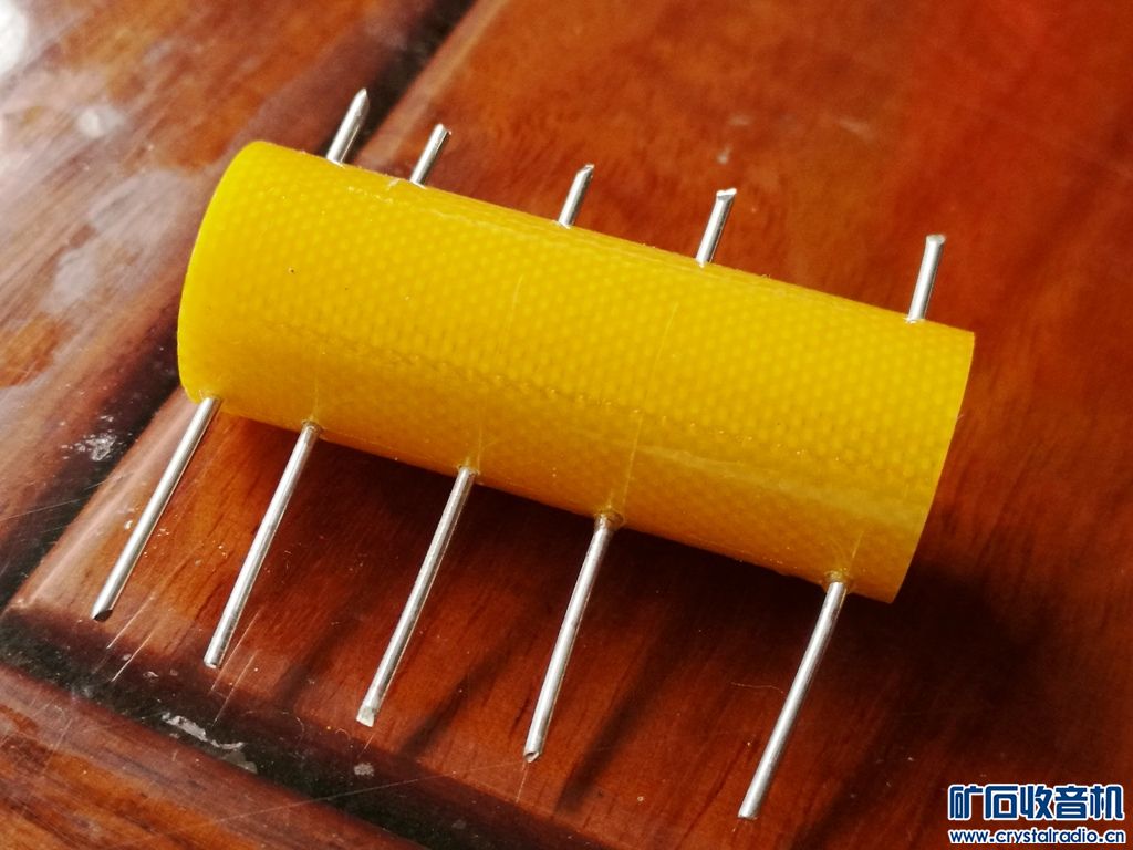

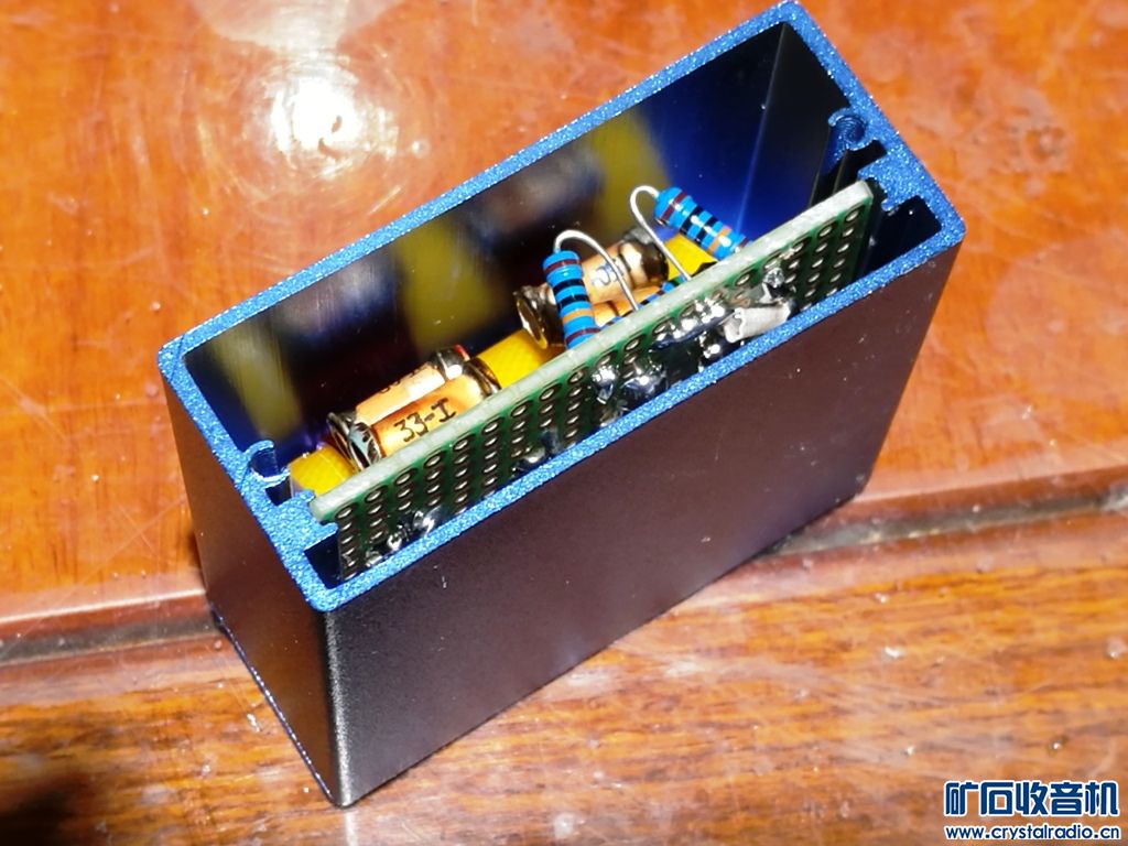

        今天是国庆休假的第一天,在回老家孝敬俩老前,我得抓紧时间干点活,以下是晚辈刚完成的作业,老叔您帮我看看那里还需要改进,还有什么问题吗?
发表于 2016-10-1 10:55:52 | 显示全部楼层
lstvcss 发表于 2016-10-1 10:36
今天是国庆休假的第一天,在回老家孝敬俩老前,我得抓紧时间干点活,以下是晚辈刚完成的作业,老 ...
哈哈… 神速!精彩!真难为您啦。混频骨架 如何做出坑纹?

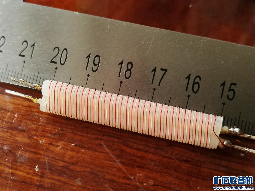

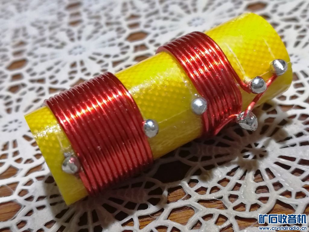

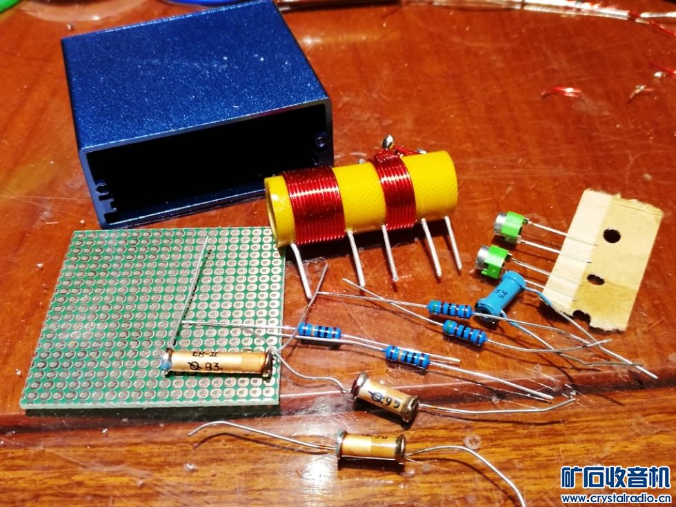

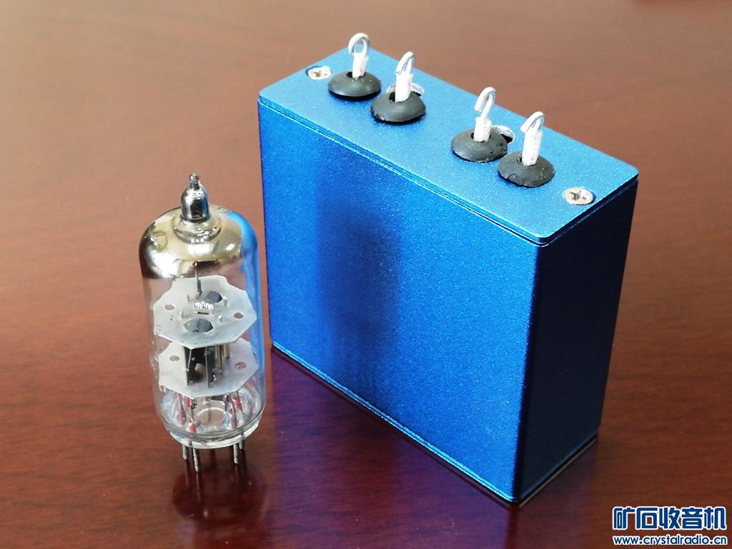

      马10B鉴频中周的仿制一波三折,在下先是看图模仿,用了六安矿友赠送的线圈骨架绕制空心鉴频电感线圈,虽然貌似几分相似,但测试结果大相径庭,在下百思不得其解,甚至怀疑马10B的中频是否为10.7MHz,后来US123老叔(烙铁头)测出并公布了权威数据,再经优选材料与手工制作,鉴频器才得以制就。
 楼主| 发表于 2016-10-2 15:39:02 | 显示全部楼层

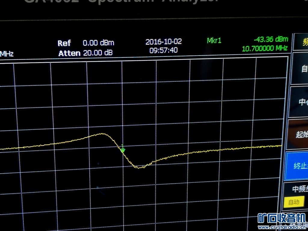

     经微调鉴频器元器件参数后,并再经测试,S曲线的线性区带宽约300KHz。同时,测试也发现,由这种空心电感做成的鉴频器Q值并不高,也许这就是马10B的密秘之一。至此,该鉴频器组件仿制完成。

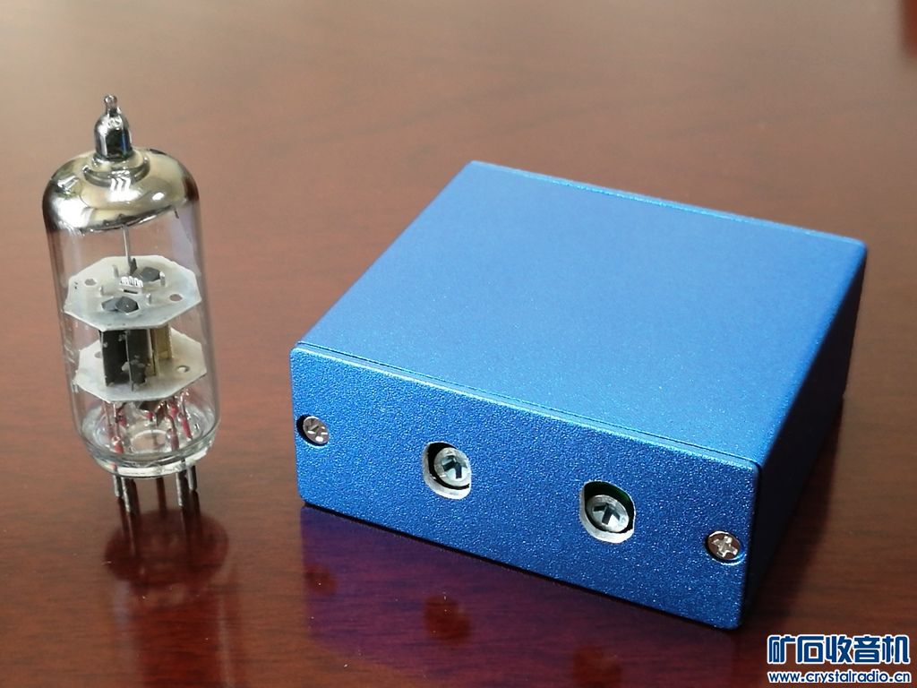

发表于 2016-10-2 18:23:18 | 显示全部楼层
lstvcss 发表于 2016-10-2 15:39
经微调鉴频器元器件参数后,并再经测试,S曲线的线性区带宽约300KHz。同时,测试也发现,由这种空心电 ...
老大的蓝盒真好。
