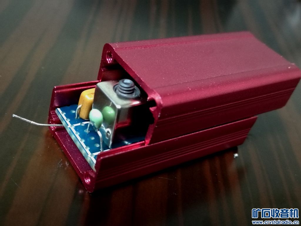

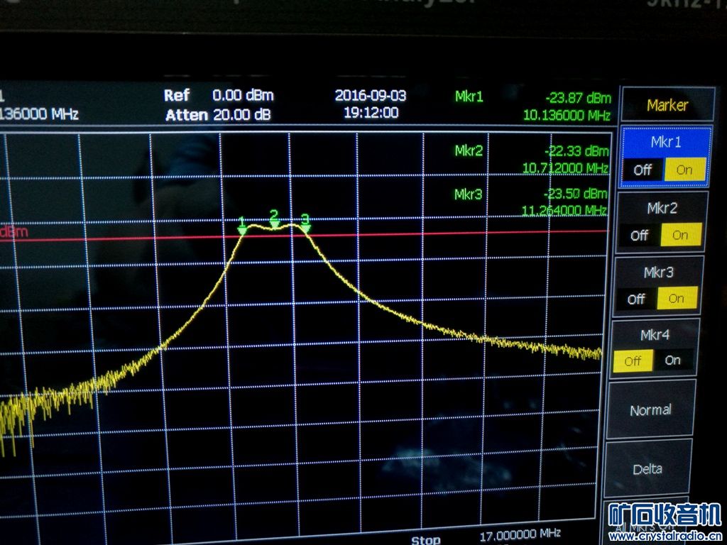

     在下仿制马兰士10B中周的工作,已经是到了一发不可收的地步,经参数优化,现又制作了一只可供上机试用的样品,该中周测试情况如下图。
发表于 2016-9-3 19:50:09 | 显示全部楼层
lstvcss 发表于 2016-9-3 19:38
在下仿制马兰士10B中周的工作,已经是到了一发不可收的地步,经参数优化,现又制作了一只可供上机试用 ...
神了~陈老师真牛!大师级...
发表于 2016-9-3 20:10:28 | 显示全部楼层
好呀!!!
剩下的工作就是测量负载曲线了,看看相对映射阻抗和增益是多少。
我建议是负载段接47k电阻,前面1级用3k的负载电阻,看看单级增益是多少。
原马10b的阳极负载电阻是1.5k,用跨导18ma/v的驱动管。性能类似的管子,国产的是6j9。
不过整体不建议用这么高跨导的管子,容易自激。如果选国产的5极管子,只有6j5合适了,也就是9ma/v,1半的跨导.所以用3k来补足增益。为了防止自激,到供电的用1.5k,然后高压100v,电流调在6ma左右。
如果增益理想,那中国版的马10就很快能出生了!!!

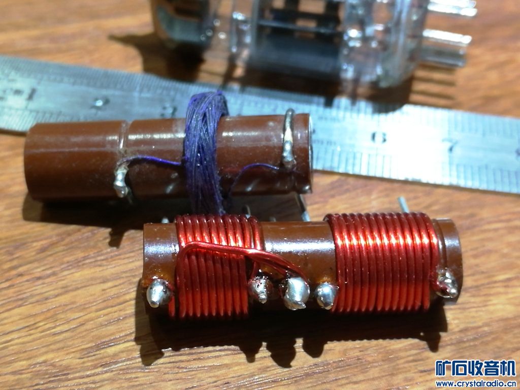

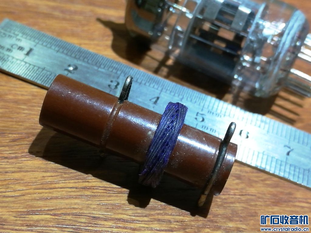

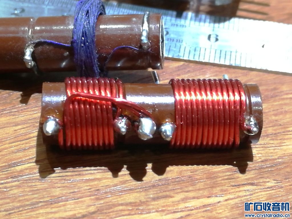

        前几天,在本贴下曾看到一位资深矿友,给我帖了几张马兰士10B收音头的图片,我真的被它吸引住了,在试做了中周后,又开始对它的鉴频中周跃跃欲试,于是,照样画葫芦也绕了一个,尚未做测试,不知道效果怎样。
这就是那位老先生发上来的鉴频中周图片
这就是那位老先生发上来的鉴频中周图片
这个骨架与之有三分像,但略小
这个骨架与之有三分像,但略小
绕制后的线圈与原线圈比较
绕制后的线圈与原线圈比较
与马10B比好像是小了一圈
与马10B比好像是小了一圈
 楼主| 发表于 2016-9-10 23:44:09 | 显示全部楼层
US123 发表于 2016-9-3 01:48
这个是 巨大的 鑑频器
       我按照您发的图片仿做了一鉴频中周线圈,从线圈高度与骨架直径的比例看,好像骨架短小了一点,我用的线径为0.8mm,麻烦您帮我看一下,线圈的截面大小很重要,您说是吗?
