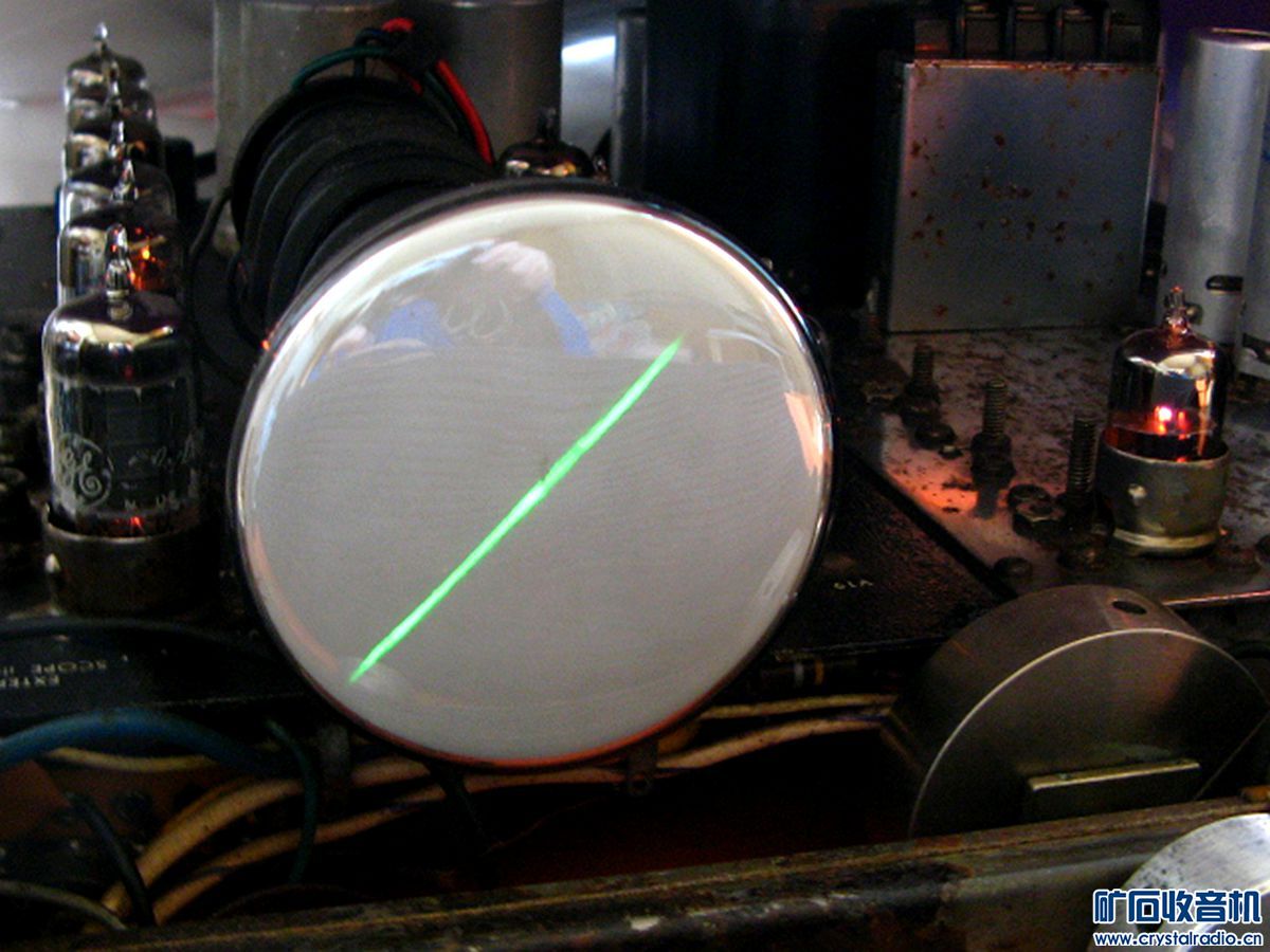

告诉老叔一个好消息,我找到了一个小型示波器了,可用XY输入端显示双声道的李莎育波型,改装还是比较方 ...
这是陈老师要仿马10B的节奏么...
发表于 2016-9-17 21:06:53 来自手机 | 显示全部楼层
技术贴,必须再顶顶。
 楼主| 发表于 2016-9-17 21:41:15 | 显示全部楼层
zhke 发表于 2016-9-17 19:58
俺也找到一个洋货啊~
这个是小日本的利达仪器,看起来你这个比我的要小一些,更合适一些,哪来的仁兄?

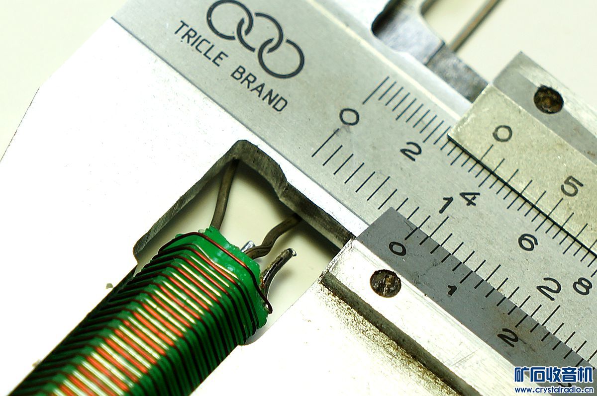

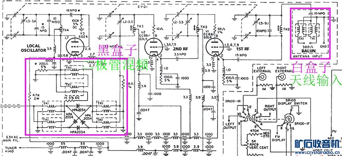

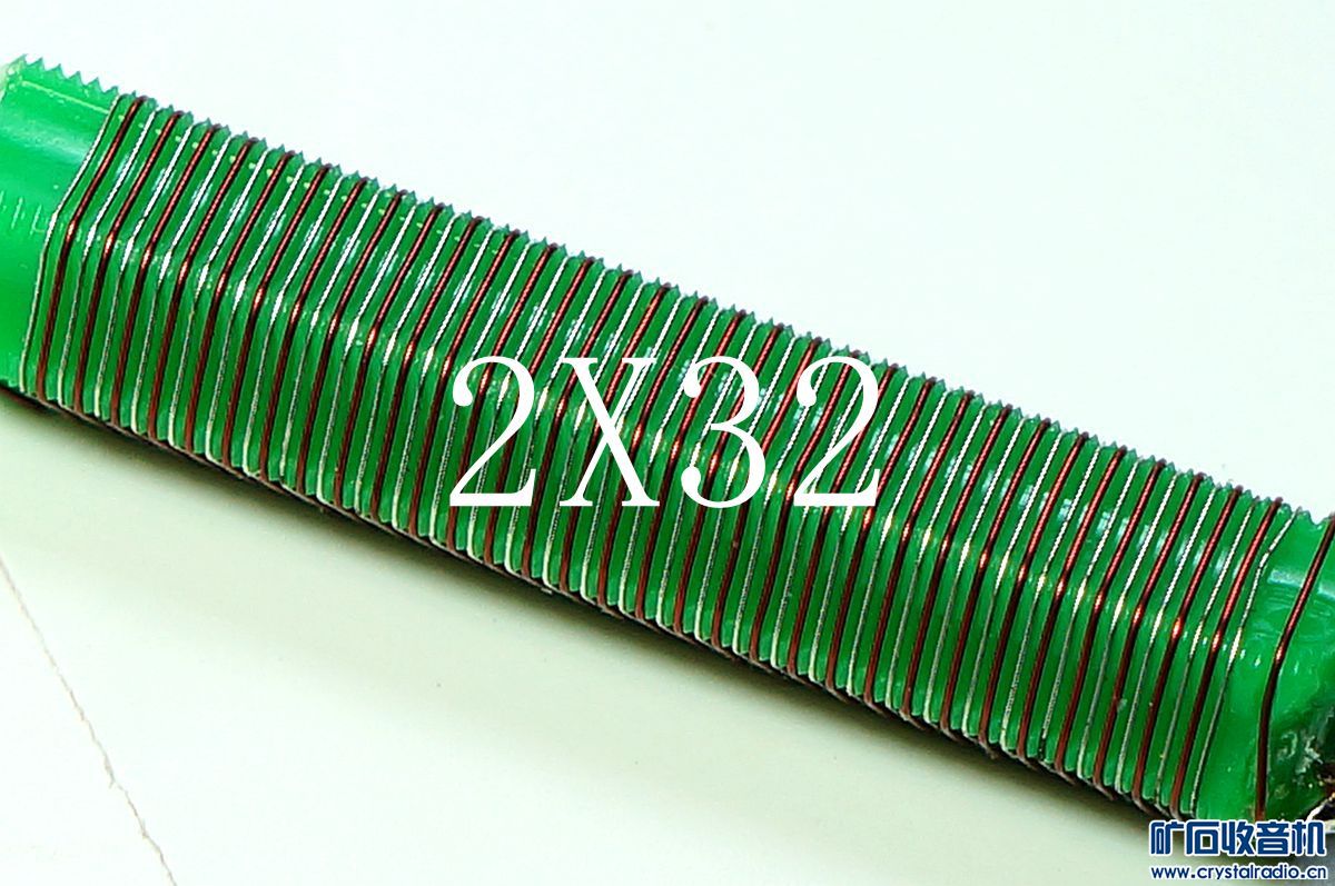

      谢谢老叔您的鼓励!关于马10B的高频头,它用的是空气8连,可我只找到一个不对称的7联,并做了试验,由于单联容量可变小,则要并起来才可以调出20MHz的带宽覆盖,这样做虽能解决实际三联的调谐,但从理念上又离10B太远了,所以,我还是坚持用8变容管电调谐做模仿这样的思路去设计电路,问题应该不会太大。但是高频头中的混频部分,10B是采用二极管环形混频器,这种混频器虽然混频隔离度指标很高,却很少在一般的接收机中使用,所以我目前还找不到相应的可用资料,我想请老叔帮忙提供,如材料、绕制方法等。

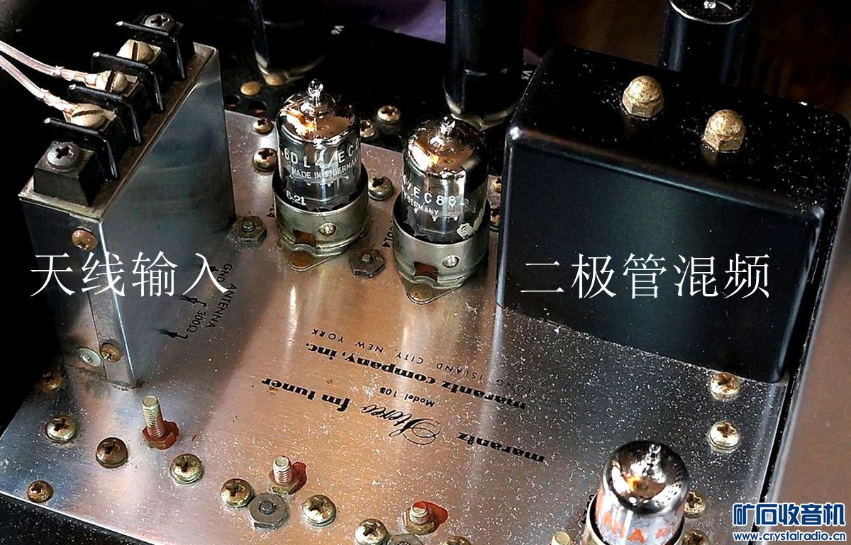

发表于 2016-9-20 09:20:36 | 显示全部楼层
lstvcss 发表于 2016-9-18 10:54
谢谢老叔您的鼓励!关于马10B的高频头,它用的是空气8连,可我只找到一个不对称的7联,并做了试验, ...

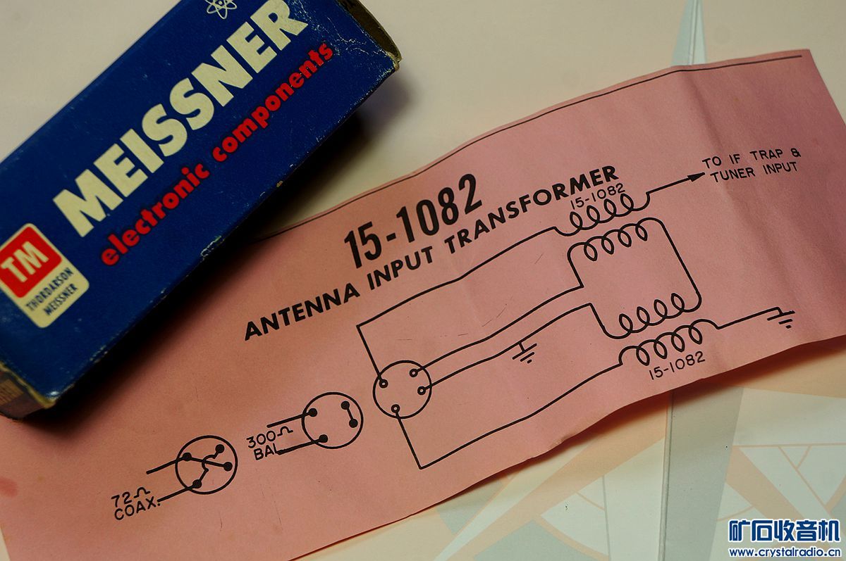

估计 二极管混频 之线圈与 天线输入 之线圈 相近或相同
发表于 2016-9-20 09:43:54 | 显示全部楼层
天线输入 之 线圈
发表于 2016-9-20 09:48:17 | 显示全部楼层
二极管 混频 之 线圈

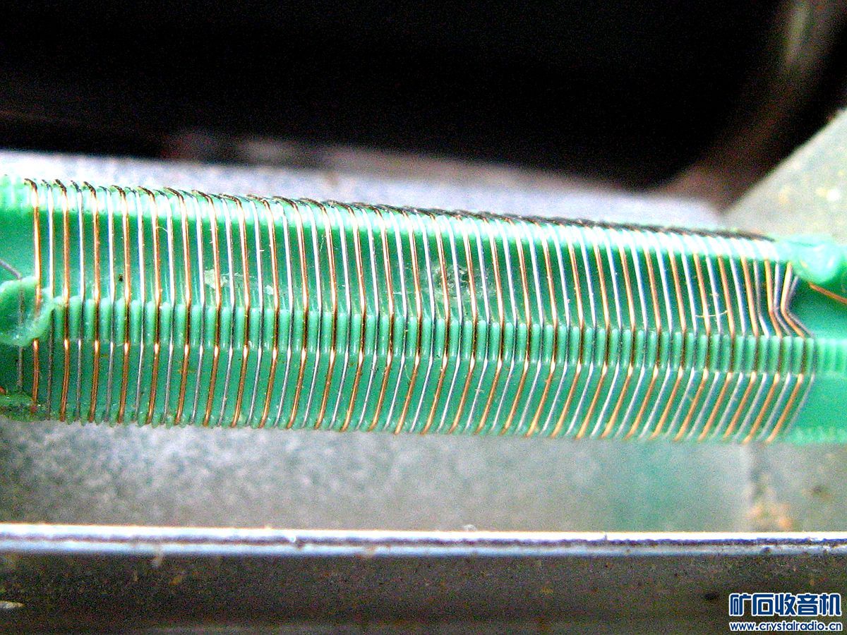

 楼主| 发表于 2016-9-20 10:07:21 | 显示全部楼层
      谢谢老叔为我提供这么详尽珍贵的绝密资料!我得好好研究了。

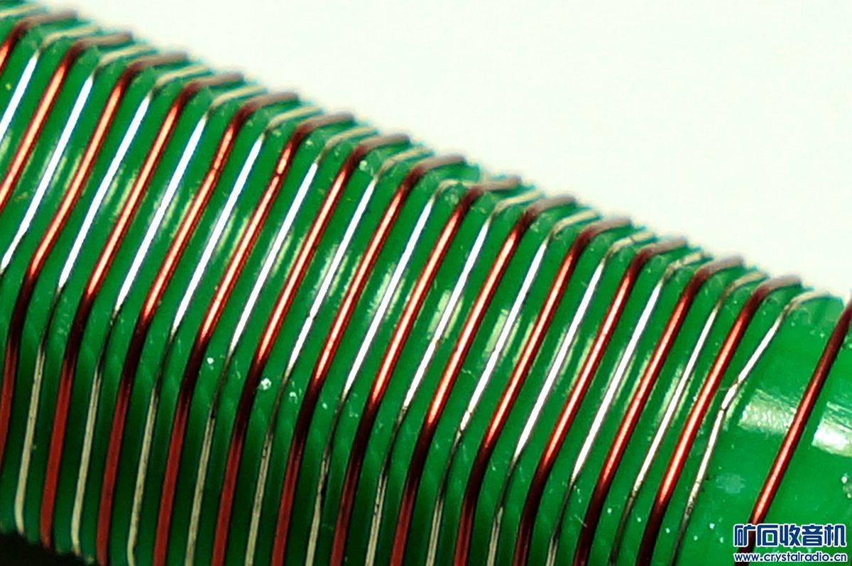

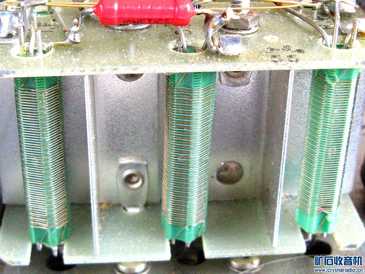

      我原来在头脑中想像它应该是三个双孔磁芯按高频的传输线理论做的,就所同300欧转75欧的变换器(这本来就是可行的传输线阻抗变换),没想到也是无磁芯的平行传输线藕合。呵呵,我已买了一堆高频双孔磁芯了,看来要一路走到黑了。

发表于 2016-9-20 17:49:16 | 显示全部楼层
      我原来在头脑中想像它应该是三个 ...
是六个 前三个 后三个
