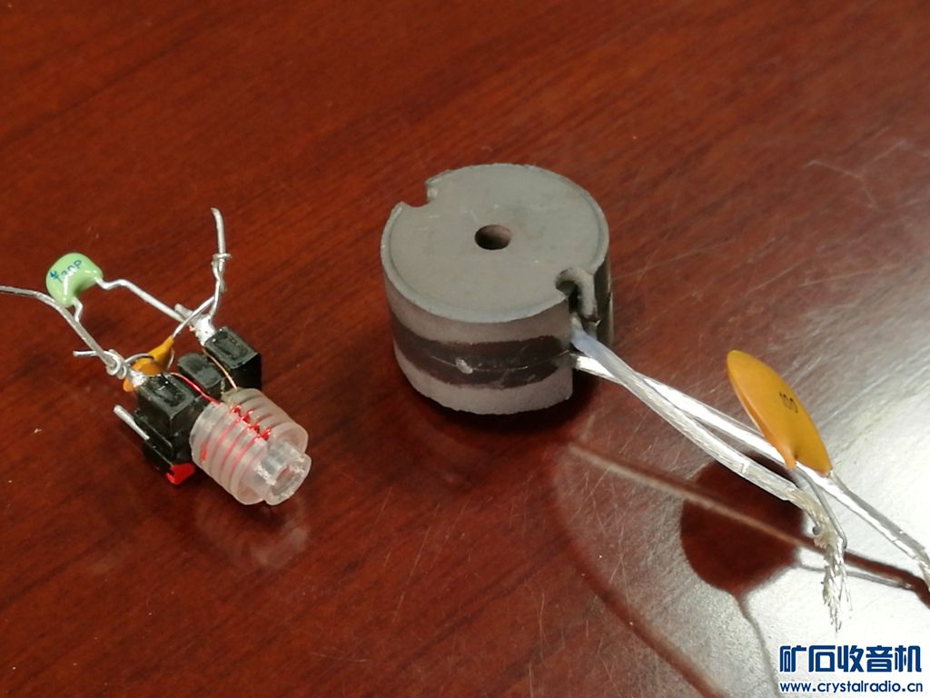

一种仿马兰士10BFM收音头中周(三阶滤波器)的可行方案

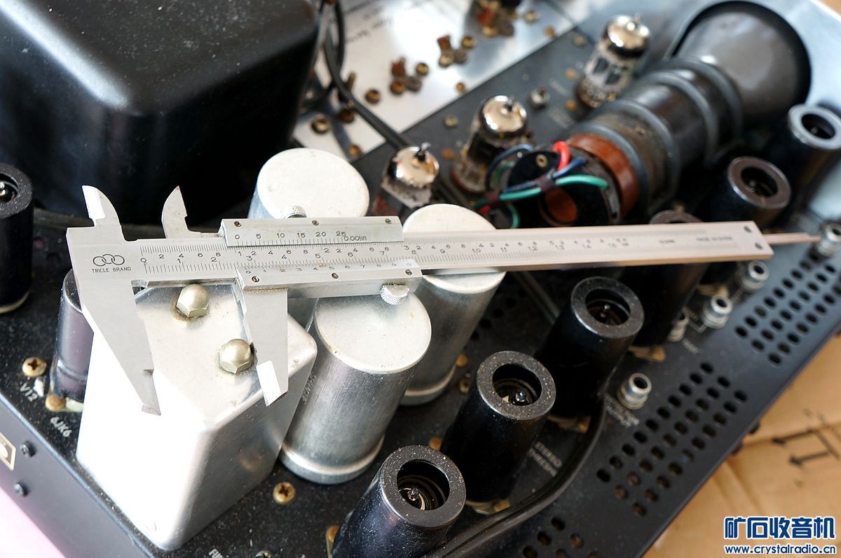

lstvcss 发表于 2016-9-10 23:44

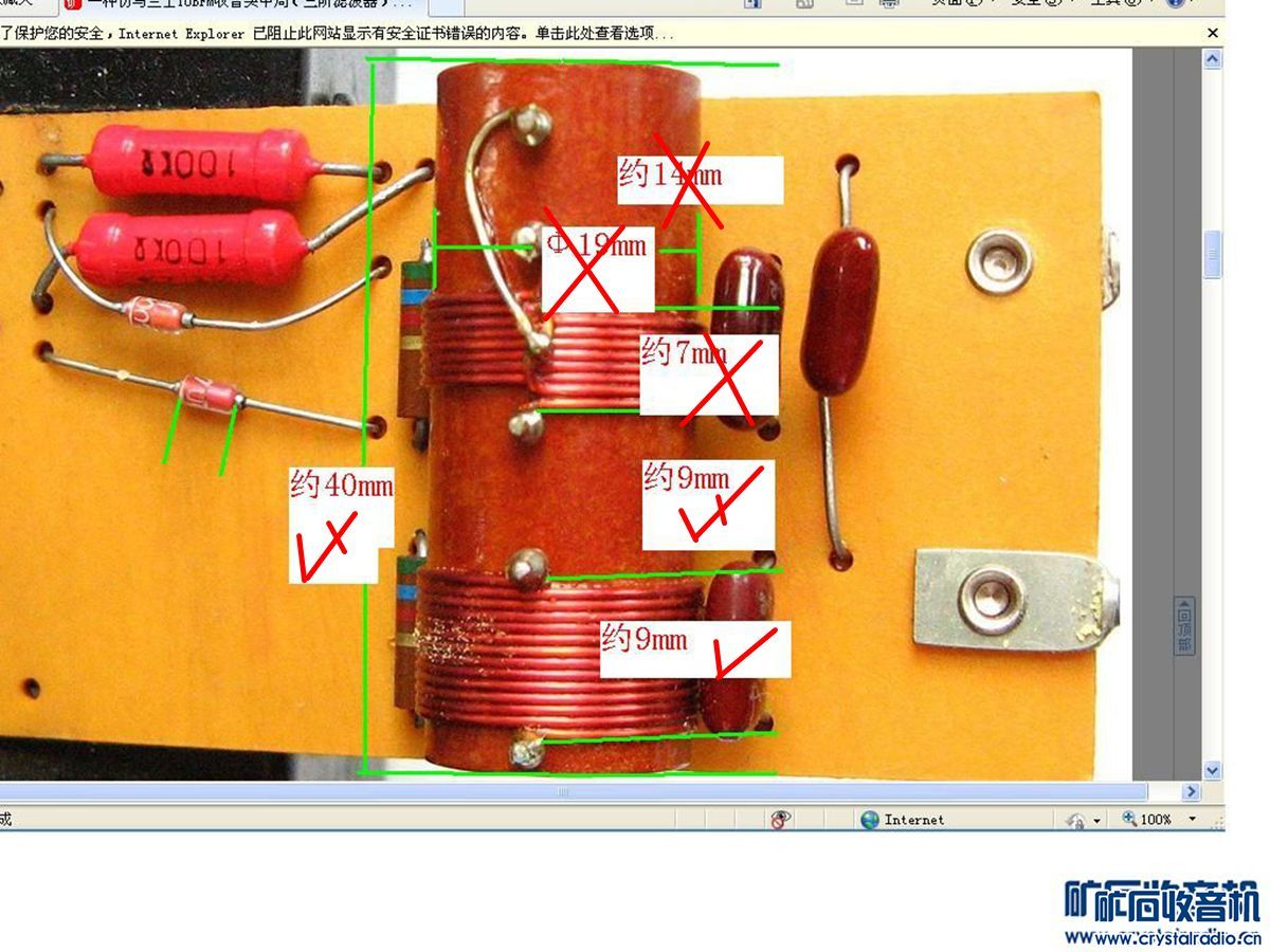

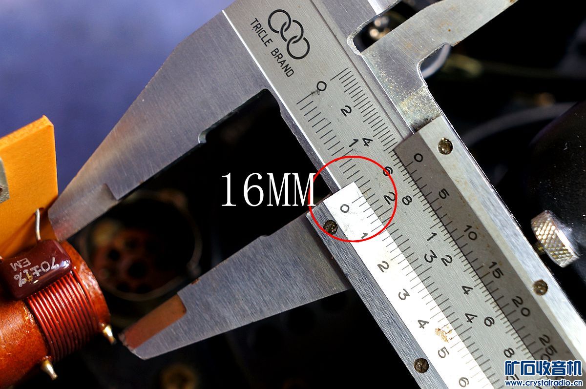

我按照您发的图片仿做了一鉴频中周线圈,从线圈高度与骨架直径的比例看,好像骨架短小了一点,我用 ...
记忆中骨架 直径10MM 左右,线経约 1MM。不很准确。
 楼主| 发表于 2016-9-11 09:14:29 | 显示全部楼层
        我根据您图片中的电阻与骨架大小的比例,测量计算了一下,骨架的直径大概是13~15mm,我绕的这个是10mm的,有空找找有没合适的塑料管子,如中波磁棒线圈骨架,一次性针管等,再绕一个试试看。
发表于 2016-9-11 12:12:21 | 显示全部楼层
海豚先生 之图解推理 比之电路版 刀刻功 还要利害,我提议 楼主 设置 猜中有奖!
发表于 2016-9-11 16:28:13 | 显示全部楼层
这个鉴频器线圈大小应该影响不大,关键是线圈之间的距离。
另外次级的对称性要求比较高,这个样子的能用了,没有问题的。
实际测试时候,s曲线峰对峰带宽大概是1MHz。
 楼主| 发表于 2016-9-11 18:15:55 | 显示全部楼层
zhke 发表于 2016-9-11 18:04
老大尺寸来了~
绕炸了木匠不负责啊~
这个工作做得好,多谢仁兄!

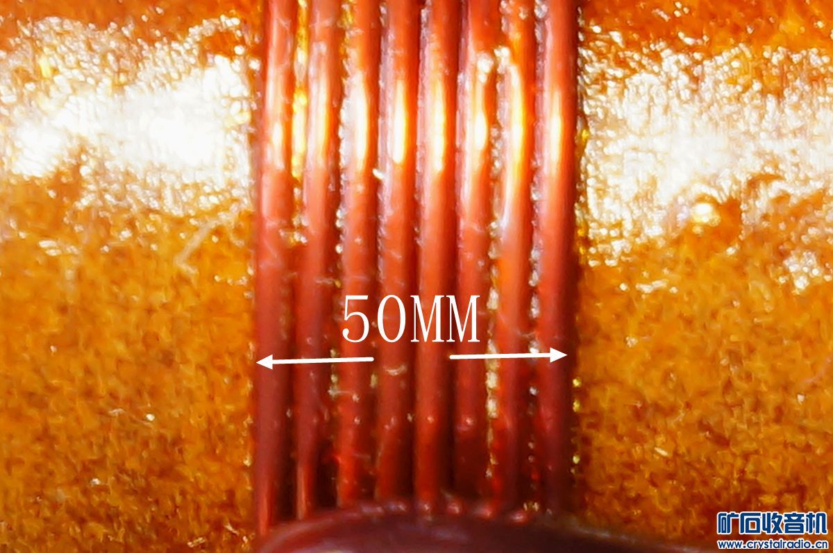

 楼主| 发表于 2016-9-12 13:03:22 | 显示全部楼层
US123 发表于 2016-9-12 09:54
或许 再打开(这鸡鸡像新)
恳切希望能得到您对实物的确认,谢谢了!我此前仿做的那个线圈电感量不足,谐振频率偏高很多,说明线圈骨架尺寸肯定不对。

 楼主| 发表于 2016-9-13 12:55:55 | 显示全部楼层

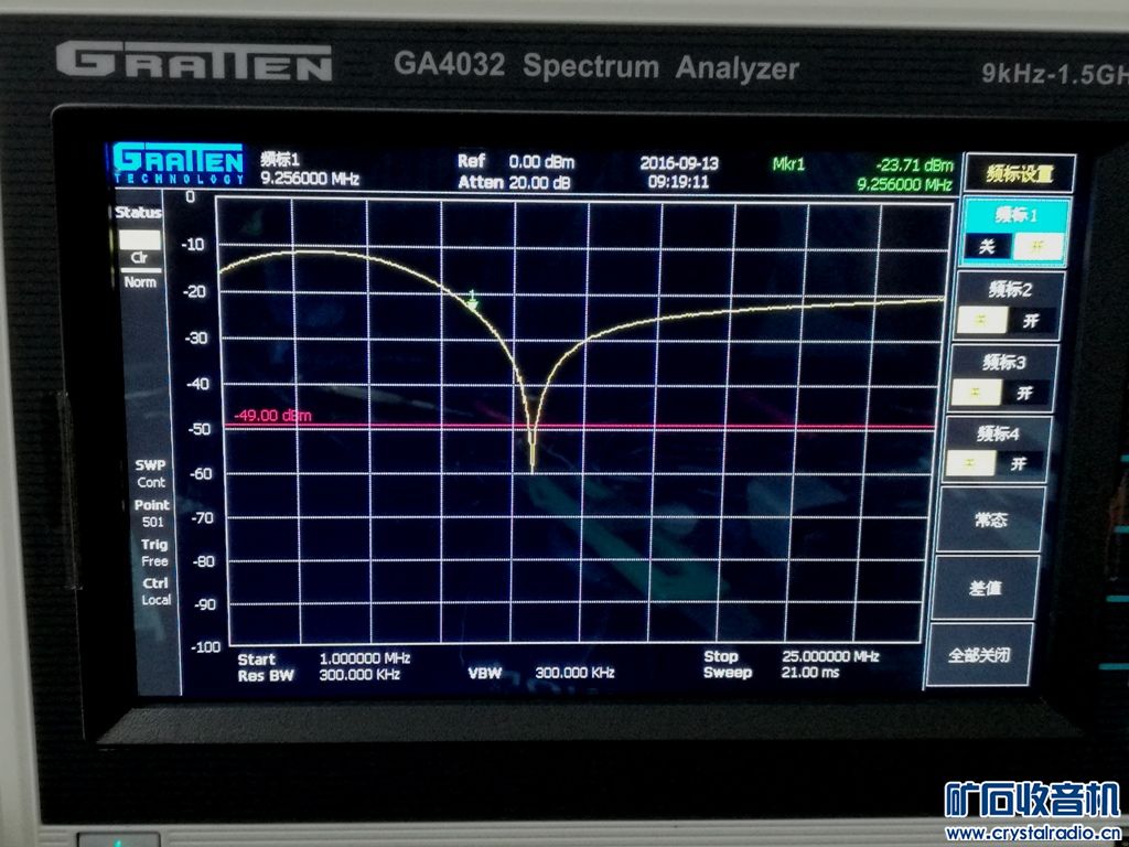

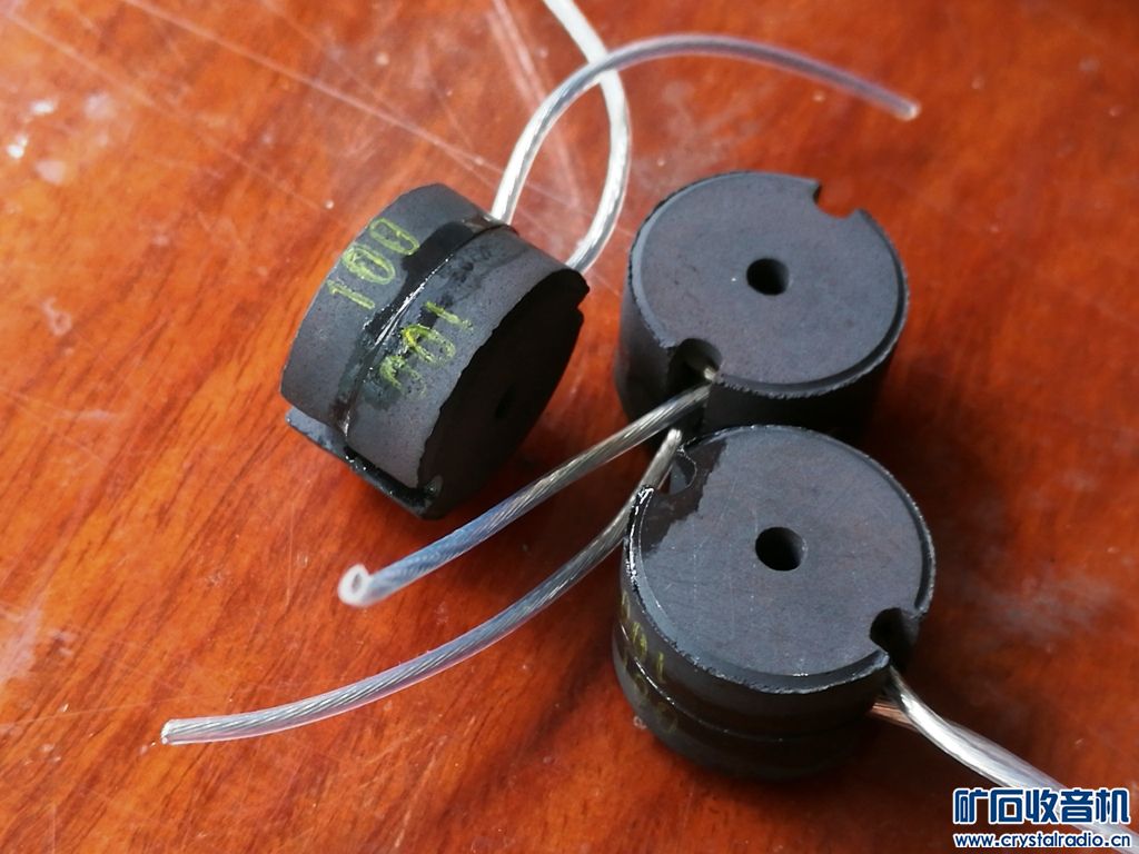

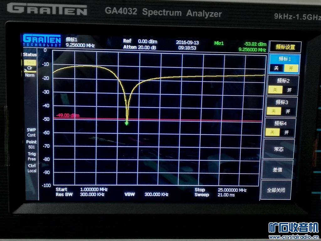

      为了仿制这种马10B特殊的中周,我又先后购得四种磁罐,经绕制与测试发现只有一种是能用的,其它三种因工作频率、尺寸不符合要求,均不能使用。经测试比较,这种可以用的磁罐线圈的波形曲线,比此前我做的那种微型中周骨架线圈,其波形曲线的包络面积更小,上下沿更为陡峭,可以想像用这种磁罐做带通滤波器,其响应曲线应该会更好,难怪马兰士采用这种磁罐的形式做10B的滤波器中周是有道理的。
发表于 2016-9-13 23:56:09 | 显示全部楼层
lstvcss 发表于 2016-9-13 12:55
为了仿制这种马10B特殊的中周,我又先后购得四种磁罐,经绕制与测试发现只有一种是能用的,其它三种因 ...
你还要找1个东西,就是这个磁罐中间那调整杆,就能微调了。这东西真心没见过小的,gu22的我就有几个。

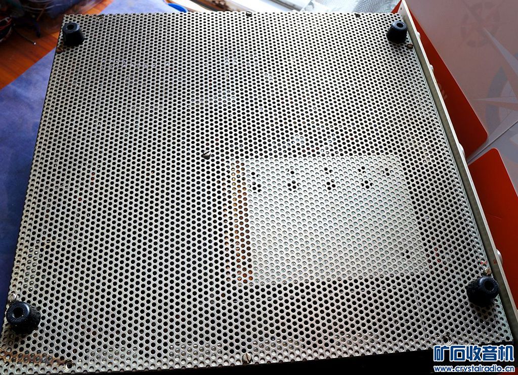

发表于 2016-9-14 07:23:27 | 显示全部楼层
体重近30磅,要翻转身,先拆内 再除外。数据看照片。
