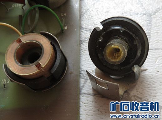

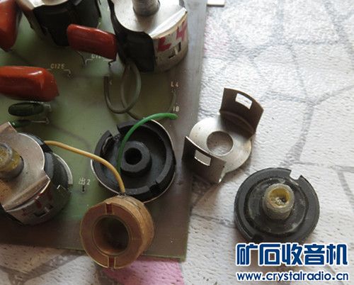

我这里就有能调节的高频磁罐

王成虎 发表于 2018-1-19 19:52
我这里就有能调节的高频磁罐
上图看看啊!稀罕货!
发表于 2018-1-23 14:20:28 | 显示全部楼层
闻风赏胆 发表于 2018-1-21 18:55
上图看看啊!稀罕货!
您好!
     看看是不?
发表于 2018-1-23 14:39:47 | 显示全部楼层
王成虎 发表于 2018-1-23 14:20
您好!
     看看是不?
这个是调整中间的磁芯来调整电感量吧?
