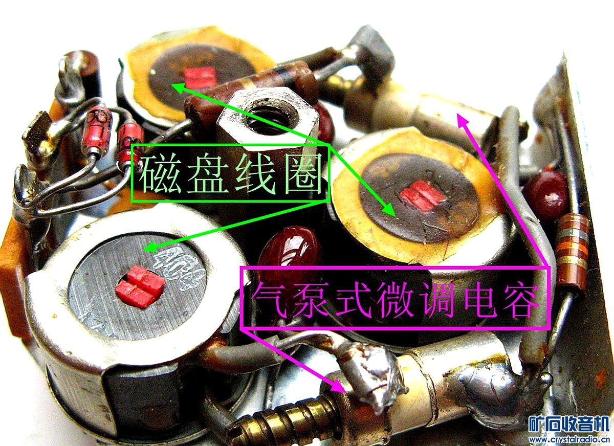

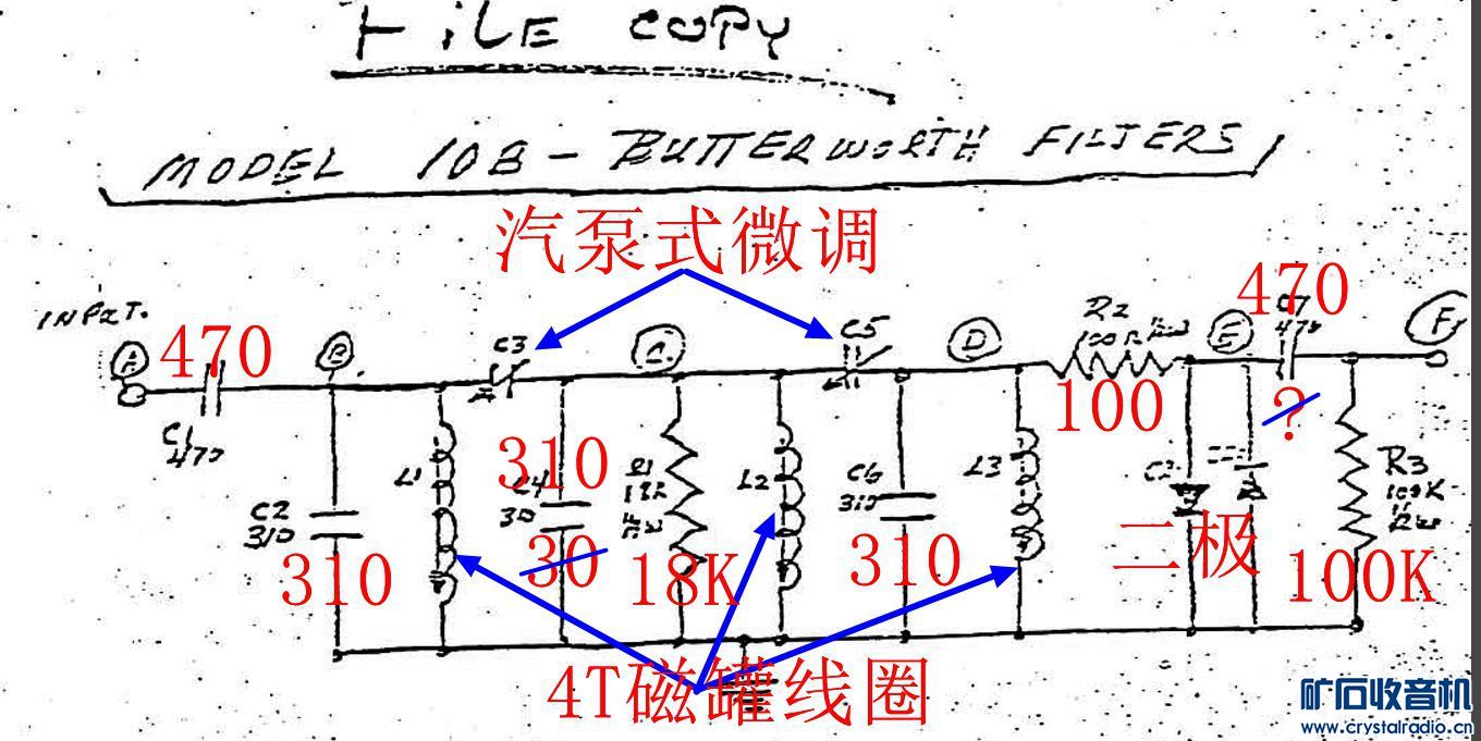

一种仿马兰士10BFM收音头中周(三阶滤波器)的可行方案
发表于 2016-9-14 08:05:34 | 显示全部楼层
lstvcss 发表于 2016-9-13 12:55
为了仿制这种马10B特殊的中周,我又先后购得四种磁罐,经绕制与测试发现只有一种是能用的,其它三种因 ...
看好陈大师的这次仿制!
 楼主| 发表于 2016-9-14 09:11:06 | 显示全部楼层
tassadar 发表于 2016-9-13 23:56
你还要找1个东西,就是这个磁罐中间那调整杆,就能微调了。这东西真心没见过小的,gu22的我就有几个。
      仁兄:据我所知,目前在国内还没有可调磁芯的高频磁罐,都是一些像我在楼上展示的固定磁回路的那些东西,不可调(除非通过调整磁罐上下两半的结合间隙,但我做个试验,这个间隙不好控制,且很难固定,而且严重影响其波形曲线的特性),所以,我决定采用电感固定,谐振电容可变的方案,即用三个可变电容来调,调试及效果是一样的,只是元器件多一些而已 。也许,这就叫消化吸收,因地制宜,中国特色吧

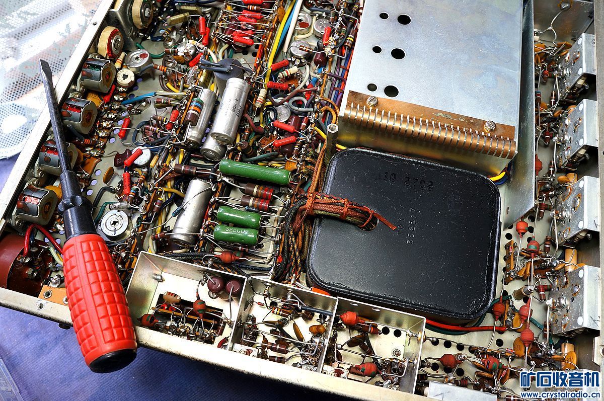

US123 发表于 2016-9-14 07:23
体重近30磅,要翻转身,先拆内 再除外。数据看照片。

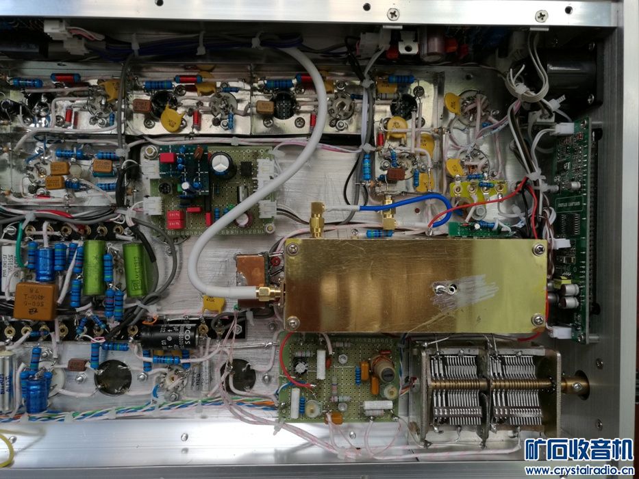

     看了您老发的这些图片,我很惊叹!难怪马10B久负盛名,的确不是空穴来风,更不是徒有虚名。很巧,在我上半年DIY完成的作品中,那个16胆AM/FM接收机,虽不能与马10B相比,但机内的搭棚风格与马10B却有相似之处
好复杂的搭棚,不愧为学习的典范之作。
好复杂的搭棚,不愧为学习的典范之作。
这是我上半年完成的作品
这是我上半年完成的作品
看来我这个作品内部的搭棚水准与马10B比相距甚远
      多谢!多谢!您老让这么珍贵的图片资料共享于此,在下理当学有所用,不然何以报答?我要下定决心,尽可能仿制成一个性能优良的鉴频器组件。另外,我还想麻烦您老,能否把那几个中周磁罐线圈的匹配谐振电容的容量,再拍张图片上来呢?我测试觉得有点疑问。

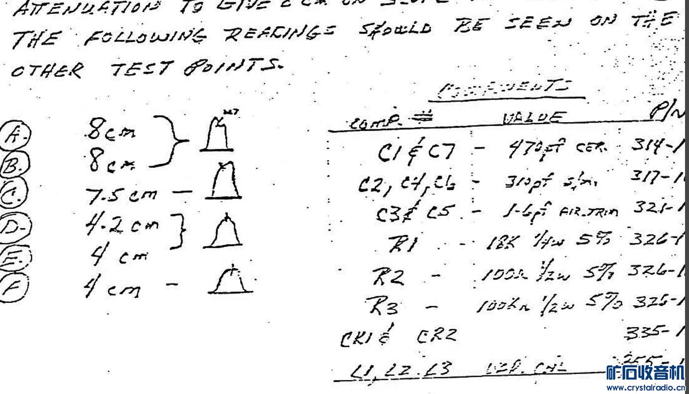

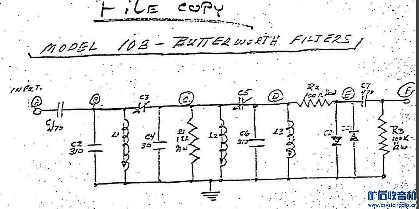

发表于 2016-9-16 10:18:18 | 显示全部楼层
lstvcss 发表于 2016-9-14 10:20
多谢!多谢!您老让这么珍贵的图片资料共享于此,在下理当学有所用,不然何以报答?我要下定决心, ...
旧电脑硬盘 发现的资料,有数据,有测试图形,供参考。
       哈哈!绝密的资料终于被解密,我有福了,多谢老叔的慷慨!我知道要在沉淀多年的电脑中,找出这些尘封已久的宝贵资料,的确不是一件容易的事,再次谢谢!

lstvcss 发表于 2016-9-14 09:11
仁兄:据我所知,目前在国内还没有可调磁芯的高频磁罐,都是一些像我在楼上展示的固定磁回路的那 ...
调感改调容,我看行。前一段时间有坛友仿制大力宝,现在陈老师看来要仿制马10B了。
