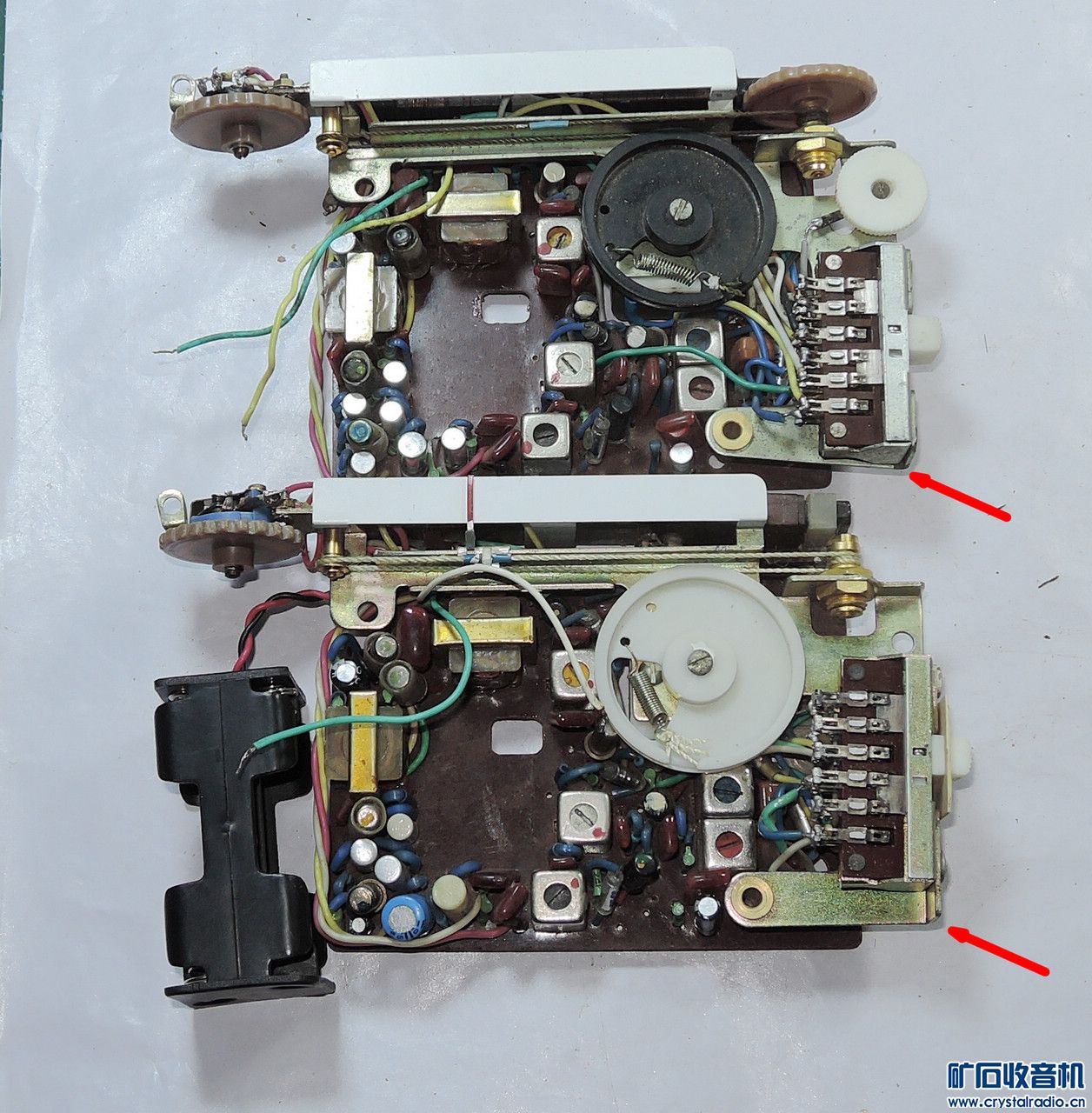

yjx189 发表于 2022-4-1 15:09
这2个是防止中频自激啸叫的中和电容,容量要根据实际情况确定,一般是几P。
对,我这个重组机就啸叫,谢谢老板师,但是我看着那个电容上写的好像是三个字,是100呢?还是10p呢
发表于 2022-4-1 16:46:49 | 显示全部楼层
UFO3001 发表于 2022-4-1 12:49
板子背面的这两个电容是多少p的?
10P以下都可用
发表于 2022-4-1 16:49:17 | 显示全部楼层
发表于 2022-4-2 00:22:32 | 显示全部楼层
接上电容了,还是啸叫,扣着放桌上就好了,等于是捂着喇叭

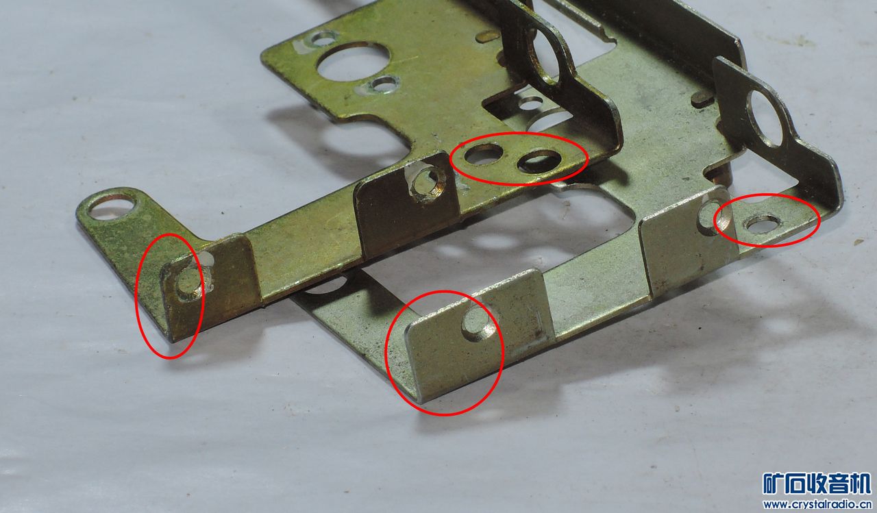

请问老师  那个有 微调的  收短波方便很多吧?   微调是不是一个电容 ?  可以自己加吗?
 楼主| 发表于 2022-11-11 07:32:22 | 显示全部楼层
是微调电容,若有地方,可以加的!
发表于 2022-11-24 21:13:17 | 显示全部楼层
微调是个可调电容。
没有微调的8402机器,不太容易自行装微调。微调版的8402从机壳,铁件到装配都和普通版有较大差别。
