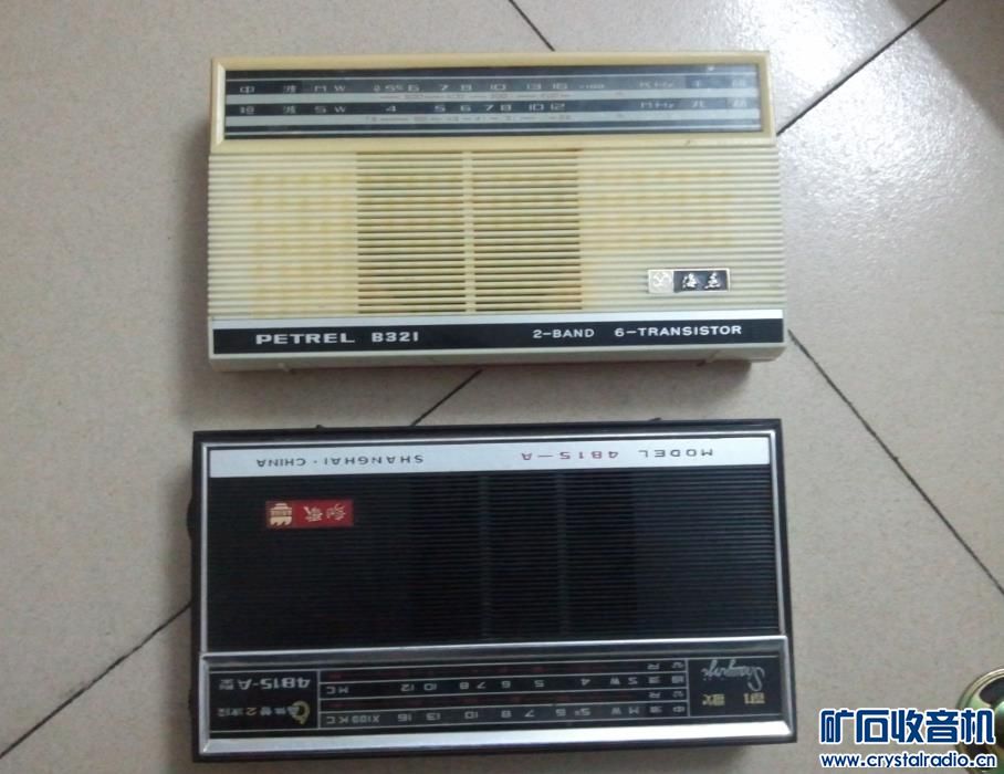

发表于 2018-8-27 09:57:28 | 显示全部楼层
楼主有没有玩过这两台机,海燕B321和凯歌4B15-A,能评价一下这两台机性能如何?
发表于 2018-8-31 22:15:16 | 显示全部楼层
手上正在使用的也是长标红旗8402,应是文革时期生产的了,标志红旗掉漆了,前几年用依娜4.7uf电容更换过低放级的塑壳电解,这此天看到其它塑壳电解外壳有裂纹,想着也要更换了。目前中短波接收状态还是很不错了,声音也宏亮,经常与熊猫802同时接收电台来听。
发表于 2018-8-31 22:21:57 | 显示全部楼层
多少年情有独钟维修8402收音机,真是8402的专家,向您学习!为您点赞!
发表于 2018-9-1 08:41:28 来自手机 | 显示全部楼层
机芯都是联合设计的,还有蝴蝶,卫星,申达,美乐等,大概有六七个品牌使用相同的线路。所以性能相近。凯歌的度盘上的白字不能水洗,马上就掉。
