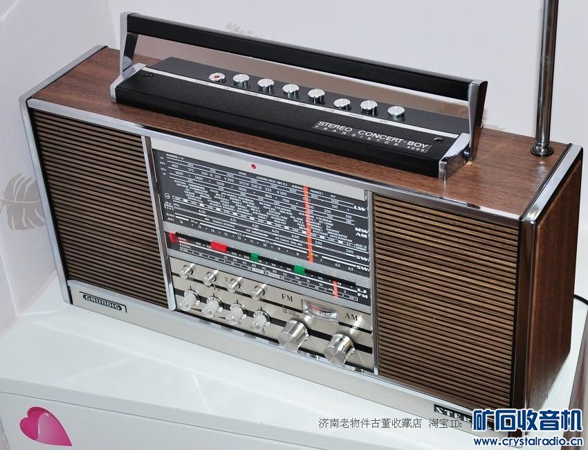

有台立体声进口机:原来FM正常,后来天气潮湿变成声音很小,干燥天正常。到现在全天候都声音很小。AM、SW却正常。哈哈。怪异!

请问坛友:您府上是哪里?我手里好有几台原装的机器。这些机时间长了,质量再好也必然会出现大大小小的问题,FM因工作频率高等原因,一般情况鉴频中周的槽路电容变质,引起S曲线中点的偏移,还有就是其他中周的槽路电容变质而失谐,引起10.7MHz的偏移。

广州。也听说和中周内电容受潮变质有关。但不知那个是鉴频中周?电容在中周内还是在外置 根德机。谢谢。

老兄:洒家是山西晋城的,要是同城怎么也得到府上看看。能否拍几张微距照片或上个电路图,咱一起研究研究。

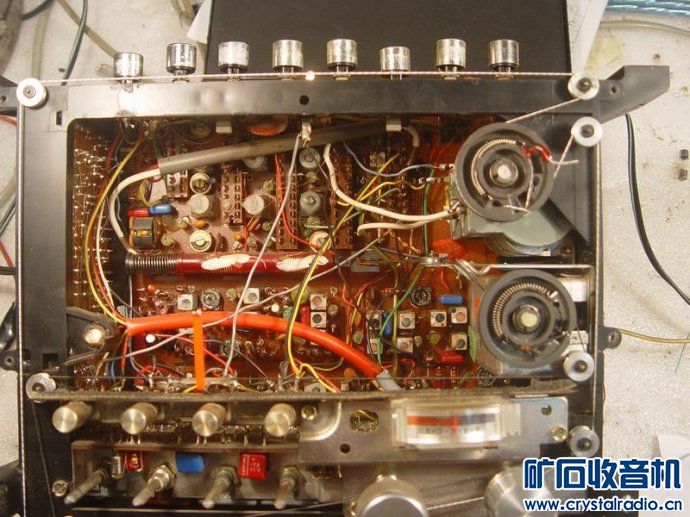

网上同型内图。
T2MsutXoxaXXXXXXXX_!!159242100 (1).jpg 0021uugpgy6QHiRhIkje3&690.jpg 0021uugpgy6QHiRh43N43&690.jpg 281454681108.jpg 2814535952545.jpg TB2hQinXqi5V1BjSspaXXbrApXa_!!24909899.jpg
发表于 2017-7-5 11:22:40 | 显示全部楼层
谢谢上传精美的图片!这个“根德”可是个宝贝,镇宅之宝吧?我没修过,有电路图的话可以分析分析,这个机的做工真是没的说,声音很棒!
