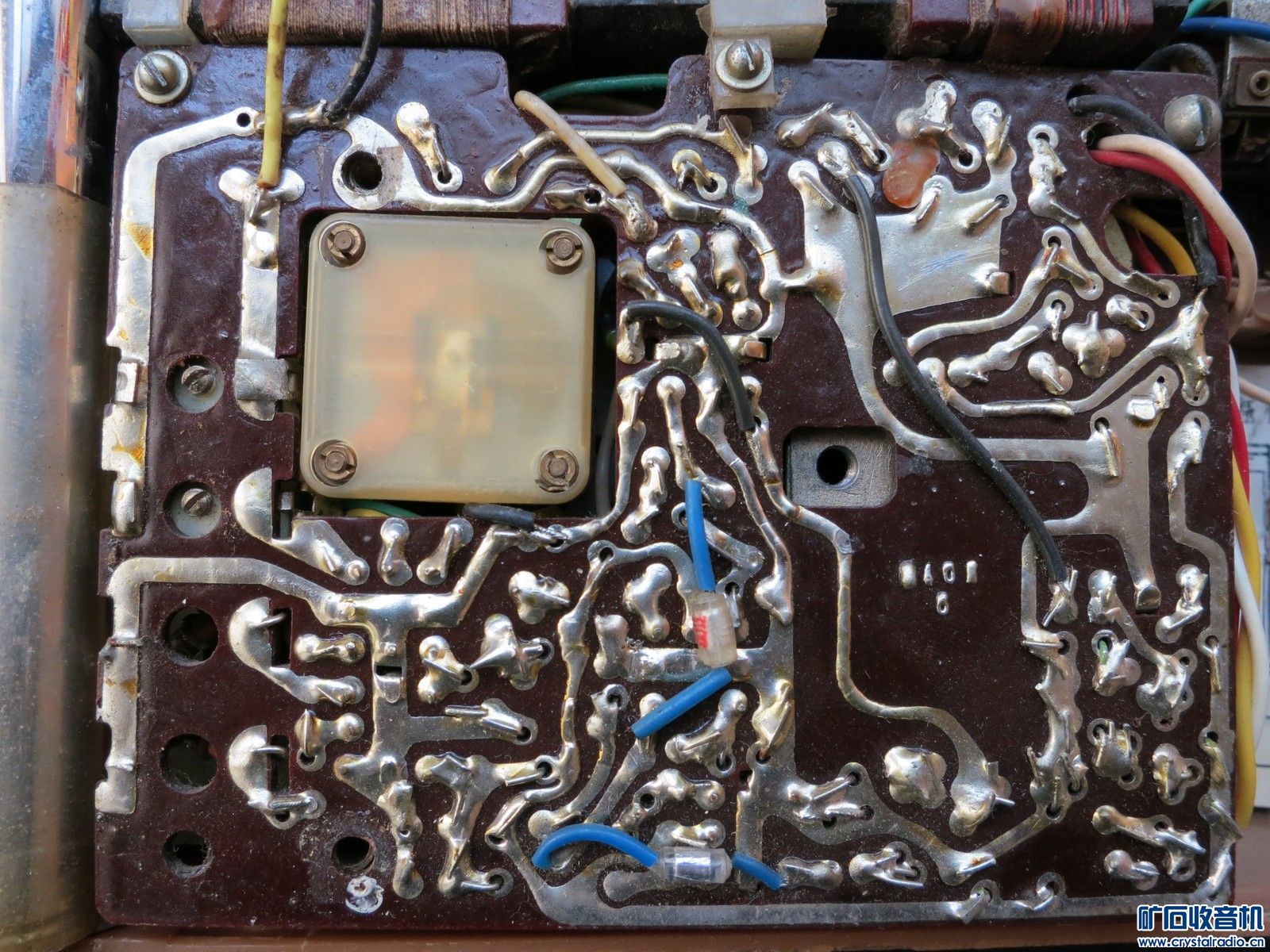

成功修复11台牡丹(红旗)8402收音机

发表于 2022-4-1 12:49:30 | 显示全部楼层
板子背面的这两个电容是多少p的?
 楼主| 发表于 2022-4-1 15:09:41 | 显示全部楼层
UFO3001 发表于 2022-4-1 12:49
板子背面的这两个电容是多少p的?
这2个是防止中频自激啸叫的中和电容,容量要根据实际情况确定,一般是几P。
