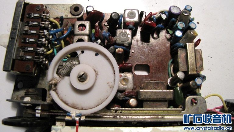

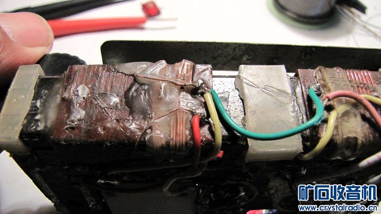

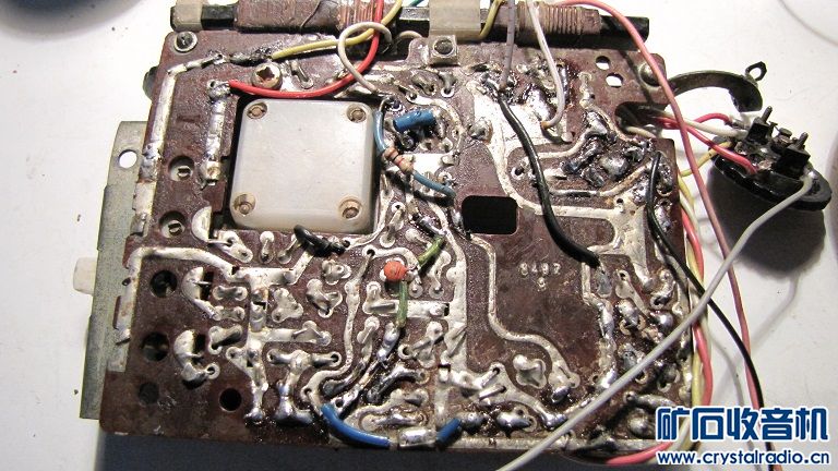

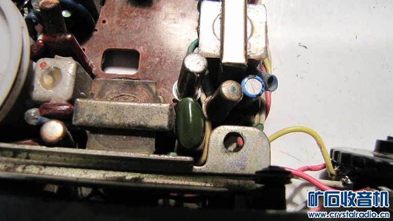

该PCB捡到后,是一块残损板,简要维修报告如下:
1、补齐缺少的元件:D1  2AP9,BG3  3AG22(代),C18  22PF(代),BG7、BG8  3AX31B(代),5.1K电位器,8Ω4吋喇叭(代)。
2、用多股纱包线补齐L2  1-2  72圈,L2  3-4  10圈。
3、清洗波段开关。
4、更换C16、C21、C29、C30、C31、C32、C34、C38八个电解电容。
5、调整BG3工作点0.7mA,推挽功放工作点2.5mA。调整中放465KHz。
6、跟踪统调。

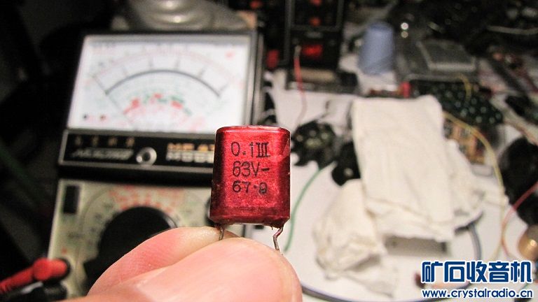

维修中出现声音很小,仔细检查后是C37  0.1μF击穿所致。部分照片后附。

老夫闲看 发表于 2017-6-29 14:40
0.1μF涤纶电容击穿可是不常见的事儿。
这个很斜门,检查中先怀疑输出变压器有问题,真是的话,修这个破电路板就太不值当了,就不动变压器先检查吧,用×1档查推挽管两C极阻值很小,把C37烫下一看,想不到就是它坏了,确实很少见。看来,这个收音机的原发故障可能就是在此,结果,一代名机伦到了废品堆里。专门拍了张照片。
