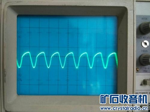

发表于 2017-4-5 12:27:04 来自手机 | 显示全部楼层
这是1M电阻改为510K时的波型
发表于 2017-4-5 12:28:17 来自手机 | 显示全部楼层
向楼主汇报我试验的情况
发表于 2017-4-5 12:32:30 来自手机 | 显示全部楼层
原电路那两个0.1μ电容太大了,左边那只我改成了2200P,右边那只改到了100P
发表于 2017-4-5 12:41:13 来自手机 | 显示全部楼层
场管我用的2SJ310,偏置电阻用2只1.8M的并联,约900K,左边的稳压电路用了两个1N4148,右边的电容最小试到了51p,这时只是振幅减小,其佘无变化,那两个电容不可过大,过大会出现间歇振荡。

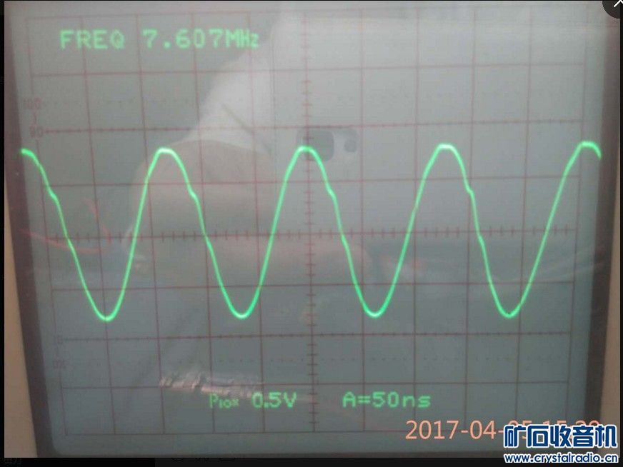

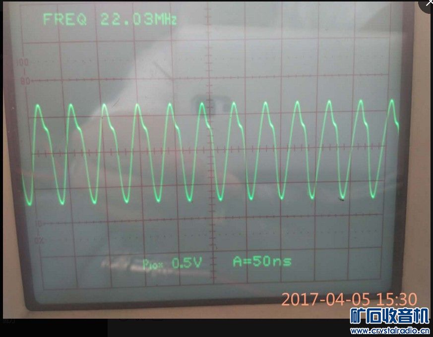

我换了几个电感,用于短波的diy振荡电感搭配365P空气电容的LC,在1兆电阻(拆这个电阻麻烦)上并了一个250K,再并连了个100K,各频点上的波形如下:
电容右边0.1u的我换成100P,左边的0.1u换成0.033u.
发表于 2017-4-5 15:50:37 来自手机 | 显示全部楼层
爱康木 发表于 2017-4-5 15:46
试试LC上并联的电阻断开,波形正常吗?
断开那个33K电阻,波型无变化,这是中波的情况,短波还未试
 楼主| 发表于 2017-4-5 16:17:10 | 显示全部楼层
要试短波,频率要到22兆左右,如果波形完美,那就认定这个电路了。
我不知道哪里碰一下,有一会波形是完美的(高段低段都是,但幅度小),但再碰一下,波形变大,也就继续是上图这样的波形了
发表于 2017-4-5 16:25:50 来自手机 | 显示全部楼层
试试LC上并联的电阻断开,波形正常吗?
从你试验的情况看,短波的工作点还不是最佳,应该继续加大或减小试试,加一级射随已可实用了。不过这个电路输出偏小,如果想玩二极管平衡混频还远不够,那还得加放大。如果玩晶体管平衡混频或场管平衡混频,足够用了。超动态那电路还有潜力可挖,到目前我已试了多种电路,原电路那混频管我还换了一只25倍的3DK2,竞然比所有的管子底噪都小,在不改电路的情况下,它最佳。高放也试了场管和晶体管级连电路,声音清淅度增加,干扰减小,灵敏度方面所有的电路组合还是沒干过原高放与Yngz的那个晶体管平衡混频的组合!音质也是这个组合最好,场管的声音有点发硬。改进试验还会进行下去,也会加上短波。
