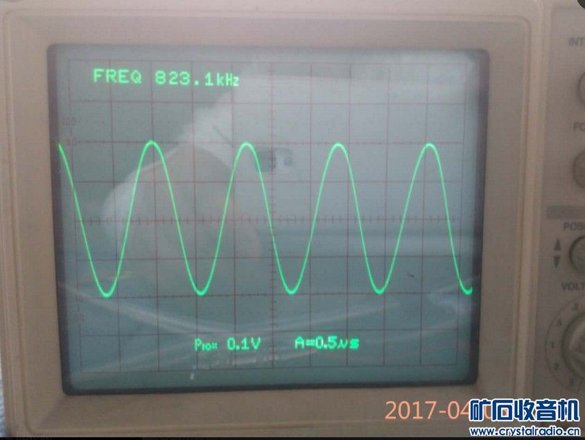

楼主的测试点在那?测一下LCl两端的波形
 楼主| 发表于 2017-4-4 16:49:05 | 显示全部楼层
测试点在LC上端。我在L上弄了个抽头,打算输出到混频,抽头上或LC的上端,都是一样的波形

你说得对,这电路图,二极管需要串三到四个,只有2个串电压有点低,输出小了点
 楼主| 发表于 2017-4-4 17:25:56 | 显示全部楼层
这个电路真的是输出幅度比较稳定,我这里现在的情况就是出来波形失真,但频率高低段输出幅度很稳定,只试了中波(800K-3兆)的振荡。很满意。待失真搞定后,要绕短波振荡器线圈,试试在20兆上输出是否稳定,如果是,短波本振就OK,选定用这个做收音机振荡器

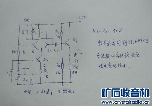

发表于 2017-4-4 18:43:57 来自手机 | 显示全部楼层
如果想做本振用,楼主可试一试下面的电路,
 楼主| 发表于 2017-4-4 18:46:40 | 显示全部楼层
好,谢谢,要找元器件,搭个试试
发表于 2017-4-4 19:29:31 来自手机 | 显示全部楼层
爱康木 发表于 2017-4-4 18:46
好,谢谢,要找元器件,搭个试试
这个本振电路就是TA8127的振荡电路,几年前试过的性能不错,也可以把Q1一Q3换成PNP管如9012,这样可变电容就接地了,使用更方便,我都试过的,幅频特性很好,只是不同波段工作电流不同,频率越高电流越大,波型亦很好,与谐振回路并联的33K电阻不能省掉,否则会有失真。
发表于 2017-4-4 22:39:27 | 显示全部楼层
爱康木 发表于 2017-4-4 14:28
振荡器起震了,但有削波失真,动了图中的电阻,(并联各电阻使变小),都不能消除。难道是那个电阻太小了?
我试了一下,失败.场管用的是2SJ310,可能不适用.仔细研读了Yngz楼主的帖子,猛然醒悟,这是产生了正向切割失真!PNP管的cb结是等效并联在谐振回路上,当振幅过大时,就会产生这样的波形.增大那个1M电阻试试,在LC回路并个几十K电阻试试,这电路可能只适用小电感大电容的情况(Q值较低),振幅要小于cb结的导通电压才可能得到正弦波.
发表于 2017-4-4 22:47:45 | 显示全部楼层
jf0805 发表于 2017-4-4 22:39
我试了一下,失败.场管用的是2SJ310,可能不适用.仔细研读了Yngz楼主的帖子,猛然醒悟,这是产生了正向切割失 ...
我推荐的仿东芝TA8127电路如果不并33K电阻也会出现这样波形的.

 楼主| 发表于 2017-4-5 07:22:51 | 显示全部楼层
你说的情况有可能。
是1M的电阻太小而不是太大,但这个电阻大,貌似示波线亮度变暗,振幅还是一样大。
我把0.1U的电容换成0.033,频率低端波形可以了,但高段还是有点失真。
猛地想起,是否是三极管9015的放大倍数过高,我的是150.
但家里找不出放大倍数小与100的PNP管

在LC回路并个33K电阻试试,可降低失真,这个电阻越小振幅越小
 楼主| 发表于 2017-4-5 07:34:48 | 显示全部楼层
并了,没有作用,电阻小了,就停振
 楼主| 发表于 2017-4-5 07:43:27 | 显示全部楼层
为什么钟情于这个电路,因为它幅度输出一致性好,而一般收音机的本振,高端和低端输出的幅度都有不均衡。
高端稍微些失真,理论上对收音机没有影响,但我有强迫症,一定要调好
