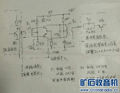

jf0805 发表于 2017-4-3 13:39
这个电路我也做了试验,小信号是不行的,失真严重,灵敏度低,弱信号台都给"吃"掉了。如要达到理想状态, ...
这里的楼主那电路是指Yngz楼主的平衡混频电路,高放后的信号只能从混频管的发射极输入,本振从基极输入,反了是不行的。
发表于 2017-4-3 14:41:18 来自手机 | 显示全部楼层
jf0805 发表于 2017-4-3 14:31
这里的楼主那电路是指Yngz楼主的平衡混频电路,高放后的信号只能从混频管的发射极输入,本振从基极输入, ...
就是这个电路
 楼主| 发表于 2017-4-3 14:50:11 | 显示全部楼层
jf0805 发表于 2017-4-3 14:21
10mV是不行的,改进电路如下
还是喜欢这个混频器。
我先弄振荡器,弄好再想办法完善高放

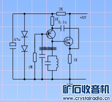

立马开始弄振荡器。先绕振荡线圈,弄个抽头,这样对振荡器牵引小
电路图也是用yngz老师的线路

看来不光我一人发现了这问题,我判断是高放AGC(放大高放AGC中频信号的这个电路)增益不够致AGC电压过低,本该起控时沒起控,二极管那部分不太容易出问题的,于是进行了验证,用一9v积层电池接一10K电位器接入原电路,模拟AGC变化,控制效果很好。于是直切抛弃了原电路,用洞洞板搭了个电路作试验,电路采用共射共基中放,中周放弃了低抽头方案改在1/2处抽头,AGC检波改为倍压检波电路,接入原线路一举成功。改前AGC电压负0.085V,改后达到了负0.86~0.94V,(本地强台)此时高放AGC已起控。这个排故试验证实了我的猜想,那部分电路也是有问题的。只不过大多数人不在强信号区,故障沒有显现出来。

今晚弄了振荡器,不起震,可能我还不熟悉BF998
指点下,哪里需要注意
