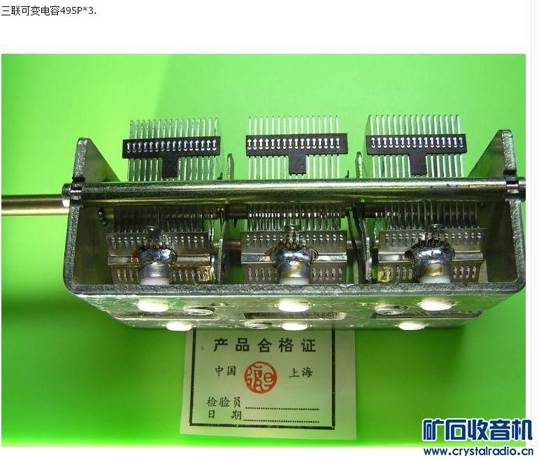

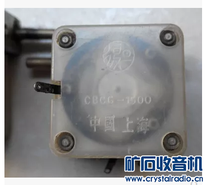

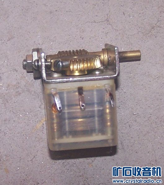

发表于 2017-4-10 00:02:41 | 显示全部楼层
祝楼主大作早日成功。这两个不知用的上吗?
我发不了链接,只好截个图。马云家搜晶体馆和北京爱好者。

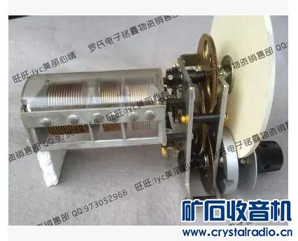

发表于 2017-4-10 00:12:08 | 显示全部楼层
grandchen99 发表于 2017-4-9 20:34
好!我明天就去买这个255P的三连。另外你是那个网站买的30针开关?
还有这个
 楼主| 发表于 2017-4-10 00:42:20 | 显示全部楼层
真漂亮。
那个三联我也动心过,就是看实体体积,有一连比其他二连大很多,但网页上说的容量仅差几十P,觉得有点不靠谱
发表于 2017-4-10 01:12:53 | 显示全部楼层
爱康木 发表于 2017-4-10 00:42
真漂亮。
那个三联我也动心过,就是看实体体积,有一连比其他二连大很多,但网页上说的容量仅差几十P, ...
体积大的那联反而小,那个片间距大,不会有太大的误差。就是体积太大。365的还有340的三联,偶尔会在网上露面(全新的)。
